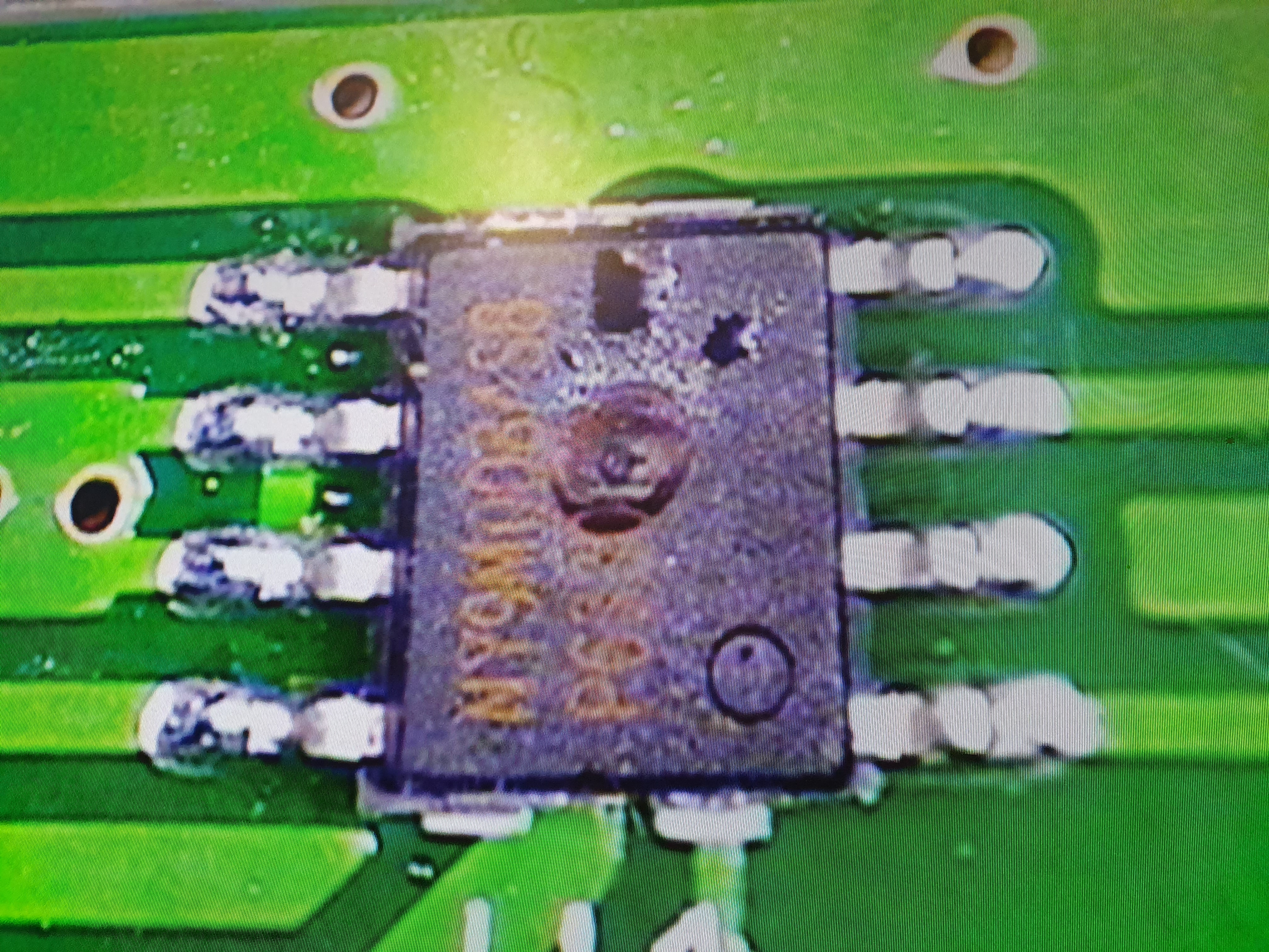

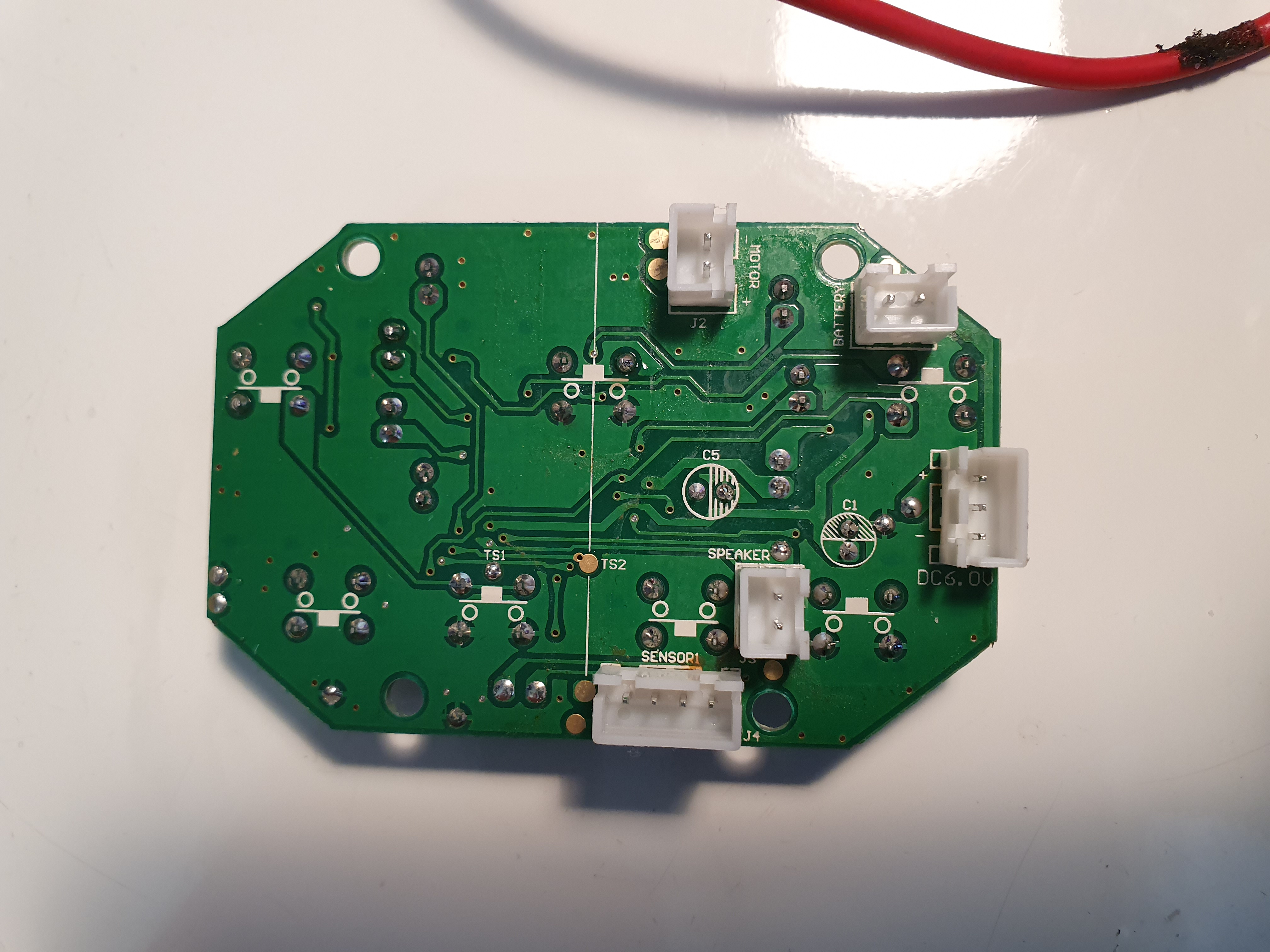

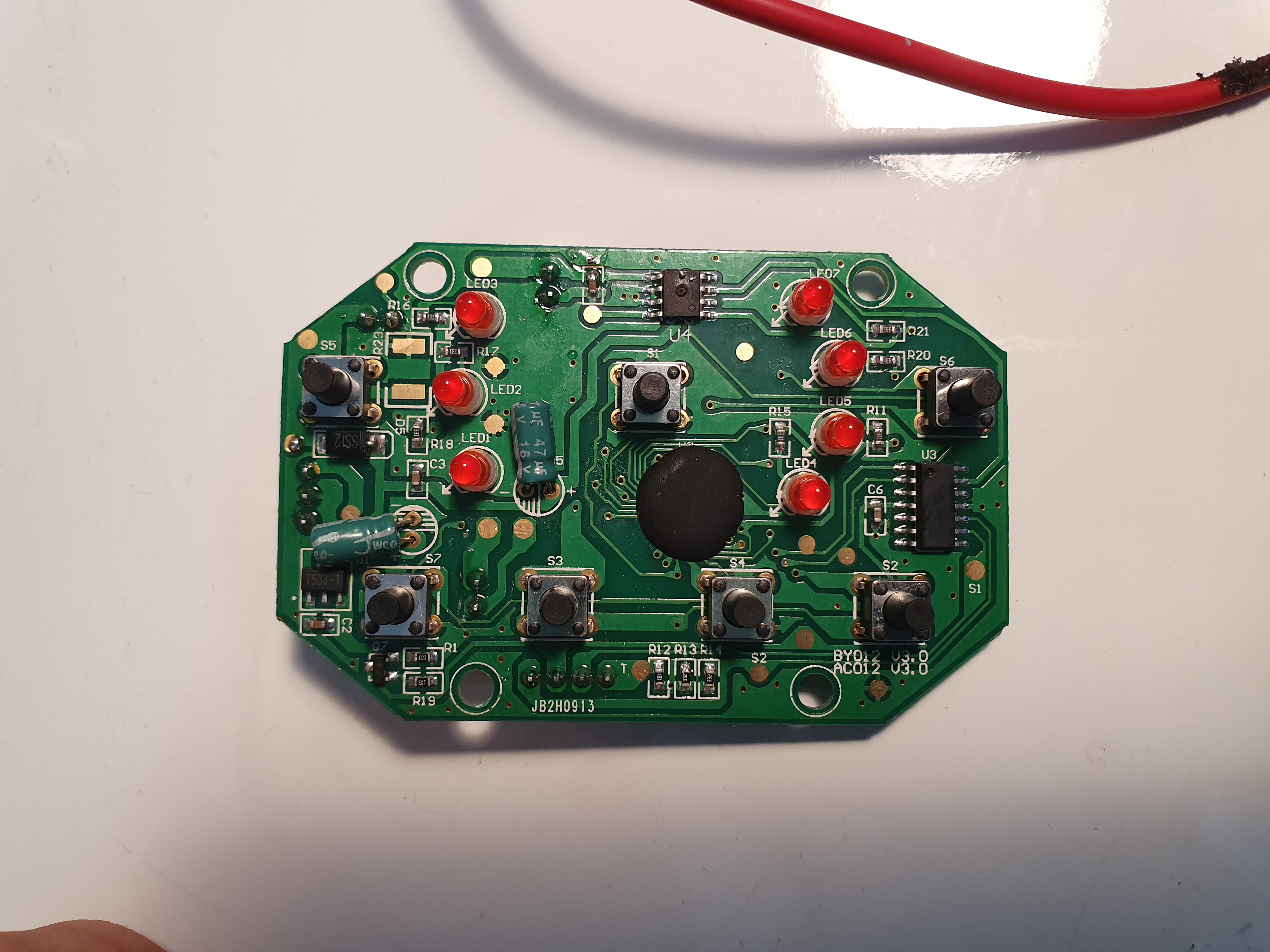

Witam, posiadam bujaczek dla dziecka, który przestał bujać. Silniczek na krótko kręci. Poniżej zamieszczam zdj płytki. Potrafiłby ktoś mi pomóc? Dodam, że na wyjściu od silniczka nie ma prądu. Funkcja muzyki gra, diody się palą.
Układ U4, który zdaje się, że sterował silnikiem wygląda na uszkodzony. Na podstawie zdjęcia wnioskuję, że jest przegrzany/pęknięty. Być może to jakiś prosty układ i da się go jakoś zastąpić. Jednak wymagałoby to analizy płytki. Sygnały sterujące pewnie idą od U3 i R21. Zgaduję, że nie ma na nim żadnych oznaczeń, podobnie, jak na U3.
Rzeczywiście jest to sterownik silnika. Jeśli mechanizm nie jest zablokowany, lub silnik uszkodzony, to teoretycznie wystarczy wymienić ten układ. Tylko skąd go wziąć? Można się pobawić z podłączeniem L293, ale wymaga to trochę zabawy. Nie wiadomo też, czy w urządzeniu jest na to miejsce.
