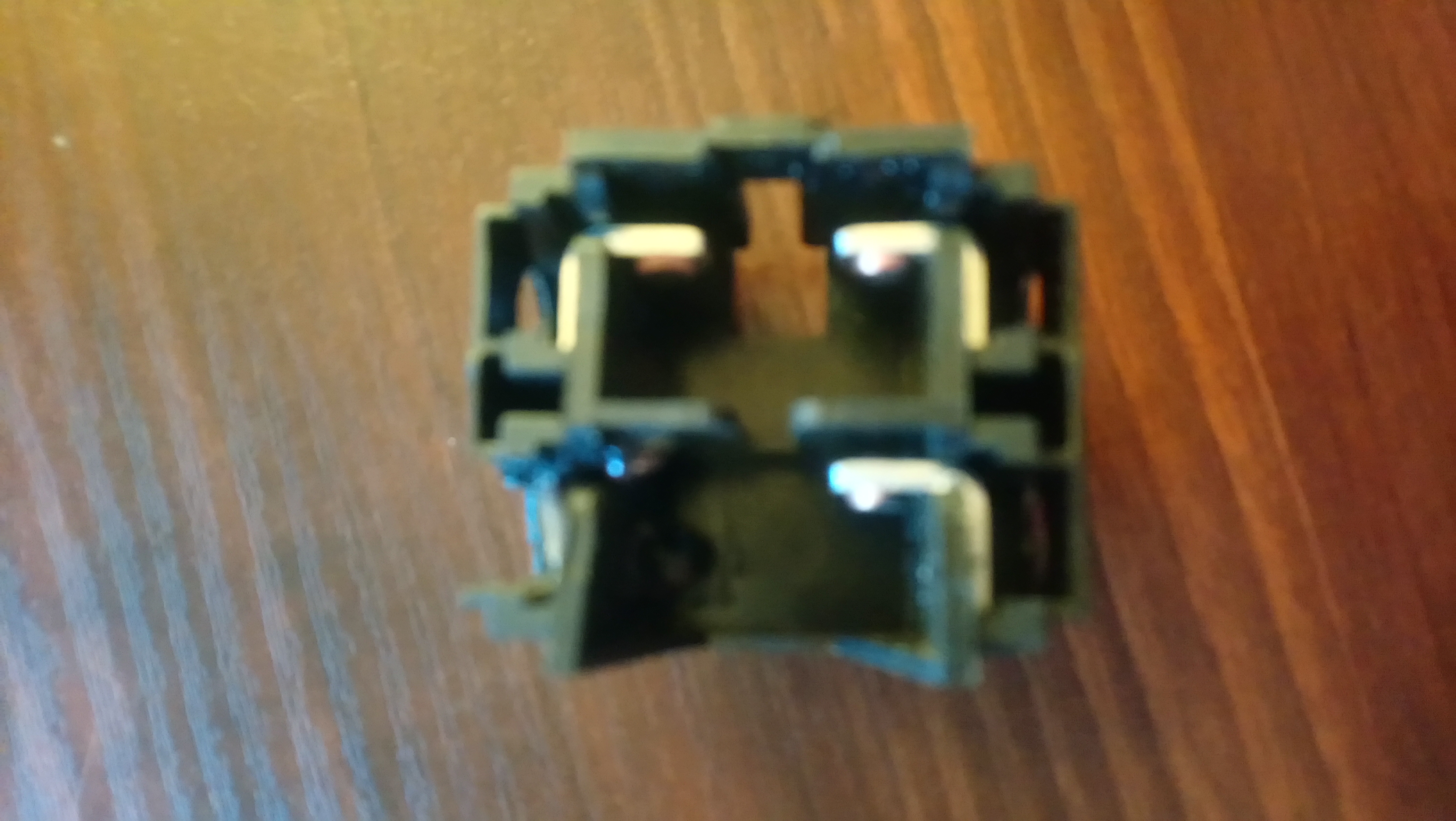

    Poszukuje takiej częsci jak na zdjeciu tylko nie wiem jak to sie zwie??? Moze ktos miał taki sam problem kostka zasilająca do sprezarki Stanley

    Zdjęcie niewyraźne, nie widać szczegółów.
    Udało mi się wyciągnąć ta blaszke postaram się ją umocowac na nowo poksilina., niestety wtopila się w plastik

    Wygląda na styki presostatu. Daj zdjęcie całej obudowy( wyraźne).

    Przestań rzeźbić i kup nowy presostat, koszt to około 30 zł.
