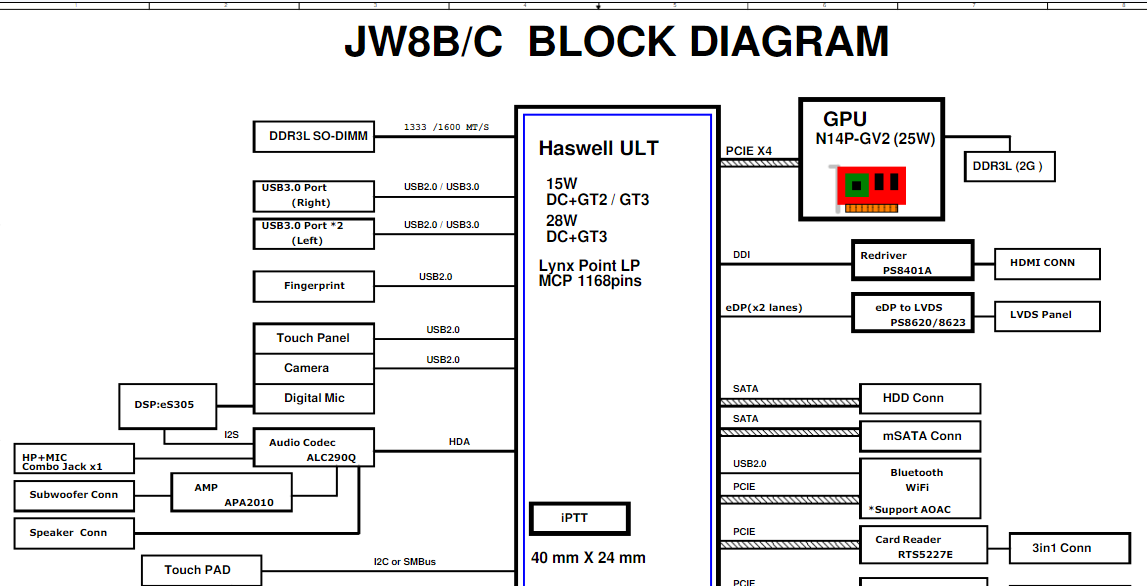

    Mam problem z laptopem dell Vostro 5470, otoz mial on urwana wiazke miedzy plyta glowna a matryca.
    Niestety po zakupie z allegro nowego przewodu (uzywanego) dalej jest czarny obraz, jedynie jak podepne go pod tv przez hdmi to obraz jest jedynie na tv.

    Uszkodzona matryca, płyta.
    Potrafisz pomierzyć?

    Tylko co pomierzyc, nie wiem ktore bezpieczniki, komdensatory itp.sa od grafiki. Obstawiam ze jak by byla uszkodzona plyta to i by obrazu na tv nie dala.

    tomplichta napisał:
    Tylko co pomierzyc
    Napięcia na matrycy.
    Oznaczenie MB podaj.
    Nie ma to żadnego związku, uszkodzona grafika może dawać poprawny obraz np. na HDMI, DSUB.

    Zazwyczaj vostro 5470 tp platforma Quanta (dajw8cmb8e1 rev.E)
    Pomiary na CN11 i jej pinach :
    1,2 3,3V
    3 3,3V
    35 3,3V
    36 (PWM_IN) 3V
    39, 40 Vcc 19V
    Układ U11 PS8620/23 ( translator eDP. ...) odpowiada za syg. podawane na złazce matrycy
    Patrz str. 24/ i 25 SM

    Uszkodzona matryca
