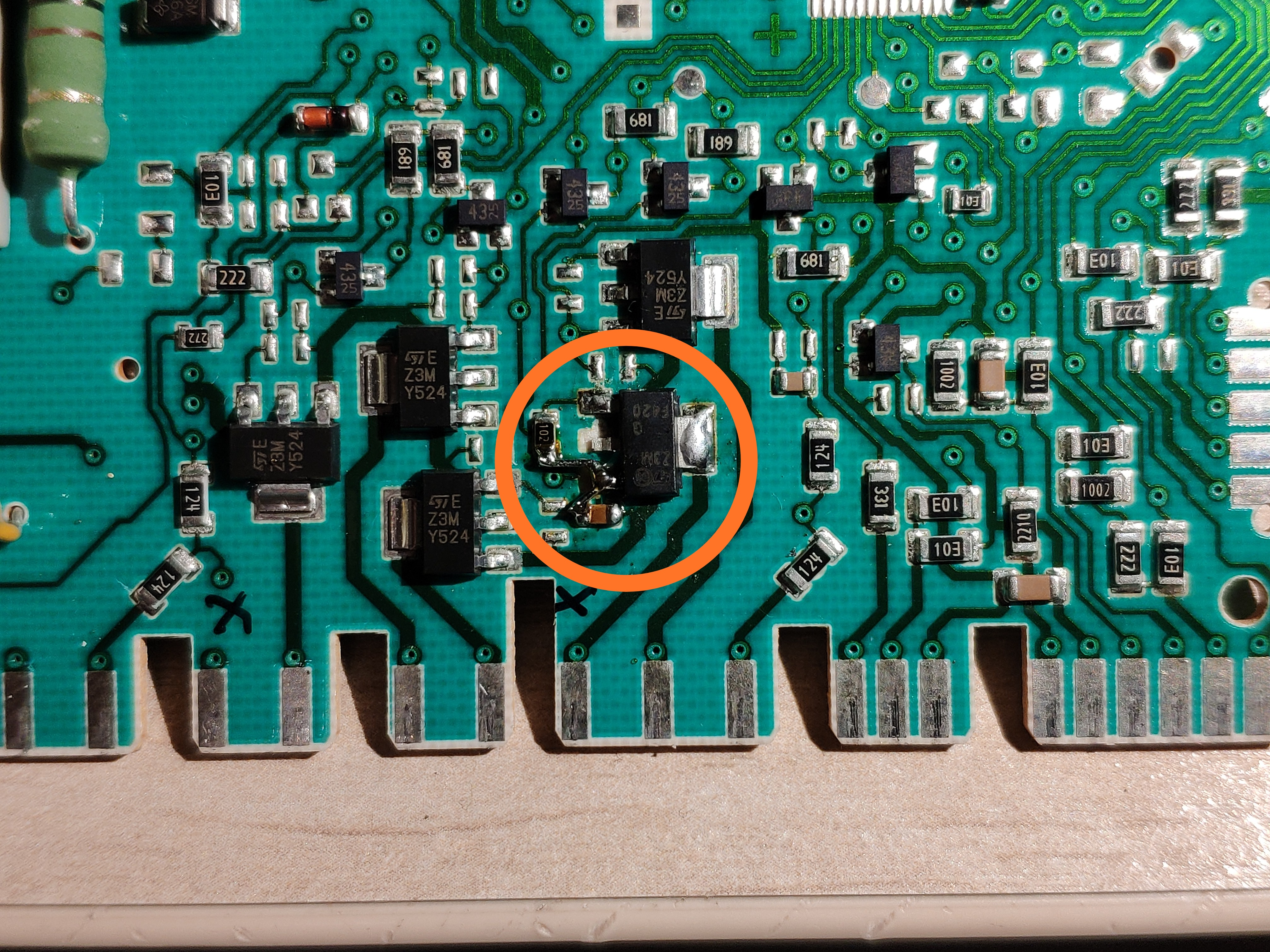

    Zmywarka ma już swoje lata, ale jeszcze powinna pochodzić.
    Po włączeniu zasilania komora powoli od dołu wypełnia się wodą do poziomu skrajnego (prawie się przelewa) pływak włącza pompkę i wypompowuje trochę wody, wlewa i wypompowuje i tak w kółko, przy braku zasilania (wyłączeniu zmywarki) zjawisko nie występuje, nic się nie dzieje. Wskazuje to na hydrostat (krańcówkę), ale hydrostat jest sprawny, włącza się we właściwym momencie, wygląda na brak reakcji ze strony modułu elektronicznego na hydrostat.
    Podczas programu zostaje na 1 minucie w nieskończoność. Wymiennik wyczyszczony, przewody wyczyszczone, moduł z hydrostatem i pływakiem wyczyszczony, nieszczelności brak. Czy to hydrostat powinien wyłączyć napełnianie układu wodą? Jak to sprawdzić i naprawić?

    Moje spostrzeżenia:
    1. Aqua stop cały czas działa, zostaje wyłączony po zaniku zasilania (przycisk na obudowie).
    2. Nie ma znaczenia w jakiej pozycji są drzwi.
    3. Leje przed programem i po programie ale w trakcie mam wrażenie że jest sterowany, nie jestem pewny.
    4. Styczniki elektrycznie sprawne i mechanicznie działają.
    5. Wodę wypompowuje pompa w reakcji na czerwony pływak.
    6. Hydrostat sprawny.

    Hydrostat i jego obwód sprawdziłem i jest sprawny, zrobiłem test (zwarte przewody) z pominięciem hydrostatu, na wtyczce do przełącznika krańcowego i bezpośrednio na wtyczce modułu. Efekt taki sam aqua stop cały czas podaję wodę.
    Czy aqua stop może być uszkodzony?
    Dlaczego cały czas jest zasilany?
    Przekaźniki wyglądają na sprawne.
    Pomogą jakieś informacje n/t modułu?
    Podejrzewam moduł ale wygląda idealnie.

    Czy możesz podać na których stykach modułu jest sterowanie zaworem wody?
    Serwisówka uratowała by sytuację ale nie śmiem prosić. Po wyłączeniu zasilania zawór wody jest zamykany. Na zaworze "czuć" zasilanie pod ręką gdy leje wodę, miernikiem sprawdzę jutro.
    Edit:
    Sprawdziłem.
    1. Gdy jest wyłączone zasilanie zmywarka nie pobiera wody i brak napięcia na zaworze.
    2. Po włączeniu zasilania woda jest pobierana, na zaworze jest napięcie 144V.
    3. Po aktywowaniu czerwonej dźwigni woda nie jest pobierania, napięcie 0V.
    4. Podczas programu moduł wysterowuje zawór i wtedy pojawia się 230V, ale dużo się dzieje w zmywarce więc nie wiem czy pobiera wodę.
    Co dalej mistrzu 🤔

    Podczas testu nie rozłączyłem niczego, miernik był podpięty równolegle. Moduł wygląda idealnie, jak namierzyć tego triaka?
    Prawdopodobnie namierzyłam triaka, zamówiony.
    Pokruszyła mi się wtyczka od złącza PCB podwójna, na niej było podawane napięcie na zawór wody (pewnie była przegrzana). Gdzie mogę coś takiego kupić?

    Za późno przeczytałem twojego maila. Triak wymieniony pierwsze testy wypadły pomyślnie, kostkę pokleiłem. Zmontuję wszystko do kupy i zobaczymy. Jeśli kostka nie wytrzyma zastosuje twój sposób. Podczas wylutowywania triak się rozleciał (był pękniętym od spodu) razem z jedną ścieżką i zrobiłem pajączka.
    Zmywarka przeszła kilka cykli, działa poprawnie. Koszty naprawy 1,50 zł, czas naprawy 8 dni (w tak zwanym międzyczasie). Przesyłam zdjęcie dla potomności, pisakiem zaznaczone są styki od zaworu wody, w kółku wymieniony triak.
    Dziękuję bardzo za pomoc.
