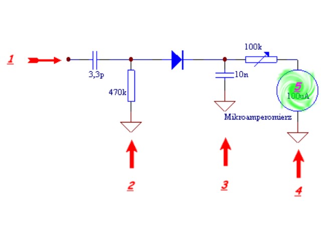

    kolego czy ty nie umiesz czytać schematów, te sonde to podłączasz do miliamperomierza a sondą jest ten układ na diodzie i kilku elementach.
    .zbuduj ten układ i podłacz do miernika .

    oki zbuduje tą sonde
    odbiornik mi działa, miałem chwilke włączony, to tirowców tyło słychać, tylko jeszcze nadawanie.
    Kolego jakbyś jeszcze mógł to mi napisz gdzie co doczeko podpiąć w tej sądzie:
    w miejsce 5 mam mieć wpięty miernik elektroniczny ???(tak)??? 2,3,4 - to masa odbiornika, a 1 mam dać na baze tranzystorka, tak ??? jak nie to napisz mi jak to ma być !!! POZDRO

    jeszcze jedno pytanko, Jaka tam ma być dioda??? zwykła LED ???

    Dioda najlepiej jakaś germanowa np. AAP152 lub AAP153
  • #23 1837825
    coby19
    Posty: 318
    Ocena: 41
    czy też dioda prostownicza??? o obojętnie jaka???

    sonde podłącz tak jak napisałeś ,Q13 to jeden z tranzystorów

    co do tej sondy, to niemoge dostać tej diody germanowej AAP152 lub AAP153 - podobno to są diody z lat 60. I umnie ich nie dostane, coś innego tam moge założyć??? Jeżeli tak to co ????
