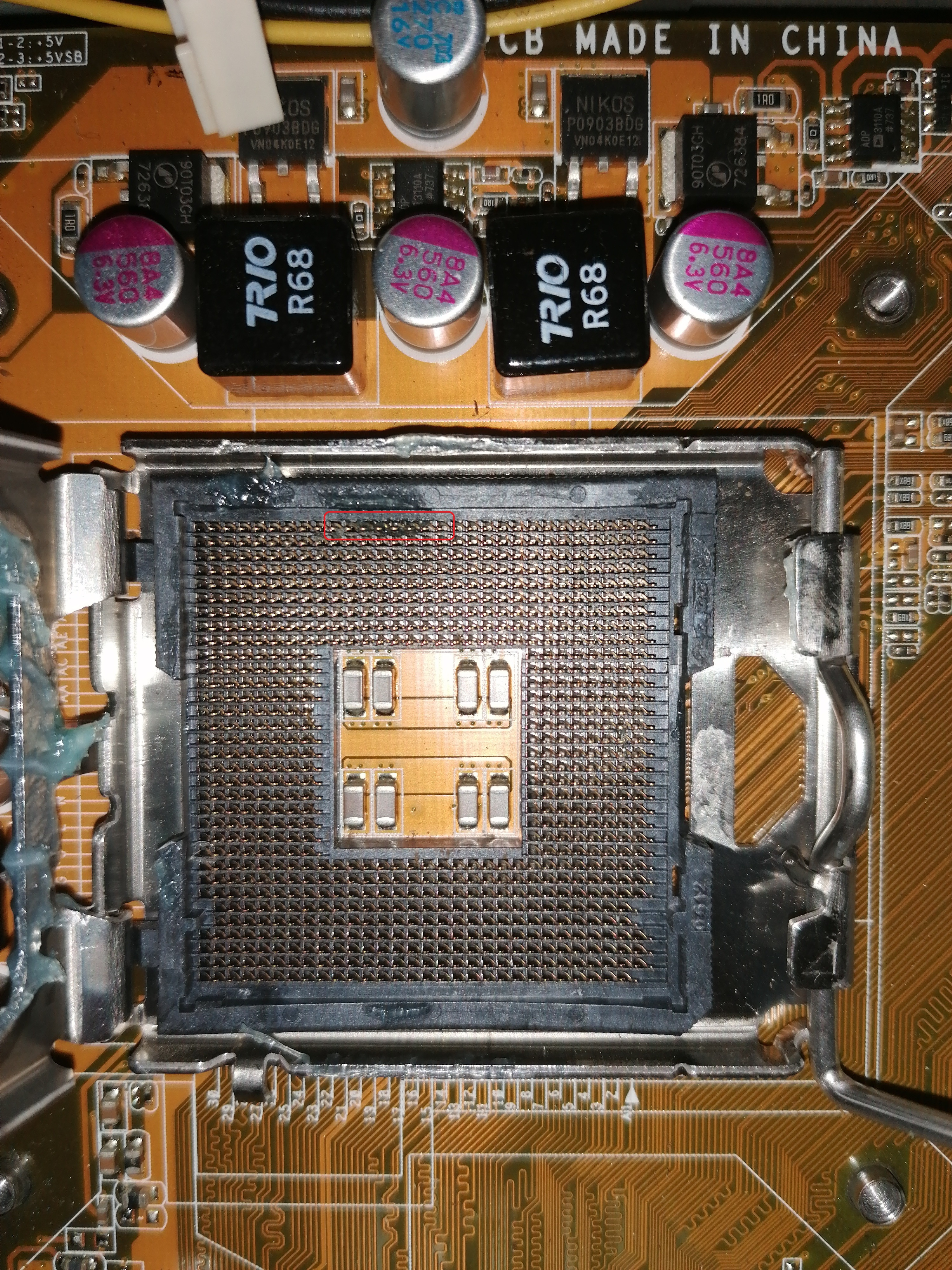

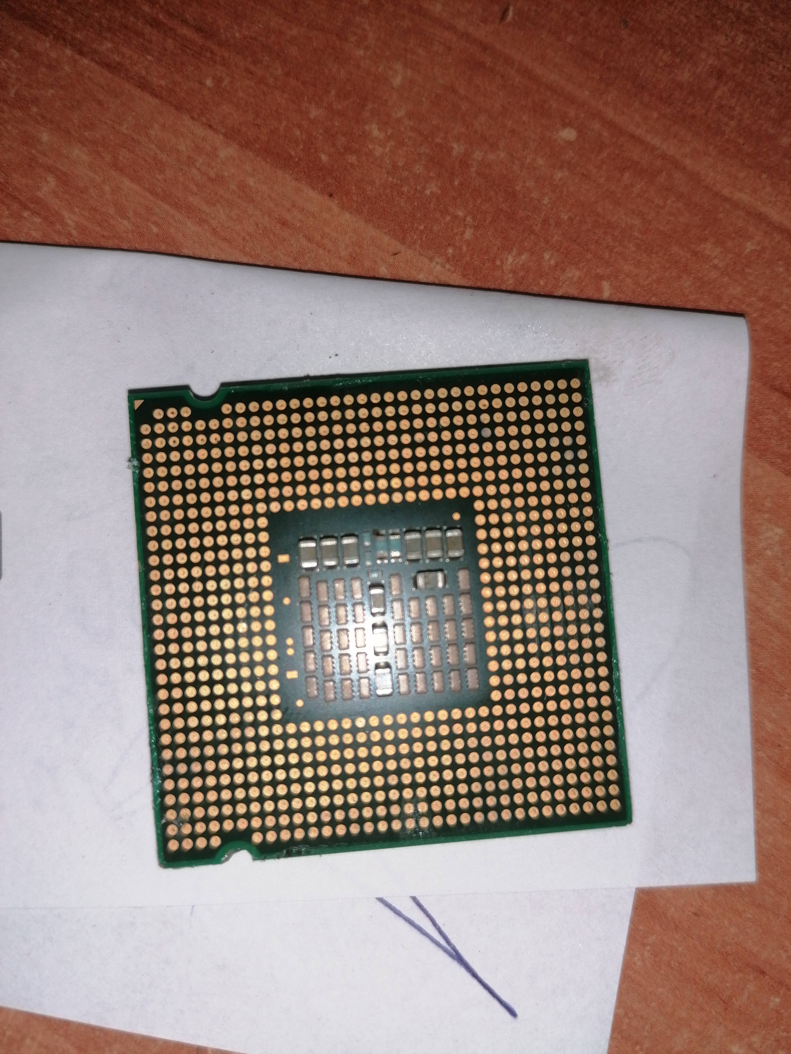

    Przeszedłem z Intel Core 2 Duo E4600 na Quada Q6600, procesor używany.
    Moja płyta to Asus P5K-SE/PU, bios zaktualizowany do najnowszego.
    Zasilacz Power LC420H-12
    Ram to 2x1GB ram DDR2 800MHz i 2x2GB ram DDR2 800MHz
    Jedyne co robiłem to odłączyłem wszystkie przewody, karty, ram, dyski i podłączyłem do kupy, wyjąłem baterie i z powrotem włożyłem. Nic nie pomogło, komputer działa na starym procesorze bez problemów.

    Czym jest umazany socket, jego zamkniecie oraz sam procesor? Co to jest? Jakis silikon? Mozesz to wyczyscic?

    Mozesz napisac czym to wszystko wysmarowales?

    Użyłem zamiast profesjonalnej pasty termoprzewodzącej użyłem pasty do zębów na krótką chwilę, sprawdzałem ją na moim starym procku i sprawowała się dobrze, pastę już wyczyściłem i znowu podłączyłem stary procek by sprawdzić czy czegoś nie uszkodziłem z wejściem.

    Widać ewidentnie, że piny socketu są zabrudzone.
    Kolego sam prosisz się o awarię z tą pastą do zębów.

    A co jeżeli nie doszło do zwarcia? Ponieważ pasta nie doszła do wejścia tylko była na wierzchu

    POLSKIMEME napisał:
    Pasta nie doszła do wejścia tylko była na wieszchu
    Oj chyba doszła.

    Na zdjeciu widac, ze socket i procesor jest upaprany pasta, wiec nie pisz, ze byla na wierzchu.
    Sprawdz procesor z inna plyta, jak nie bedzie dzialac to zepsules.
