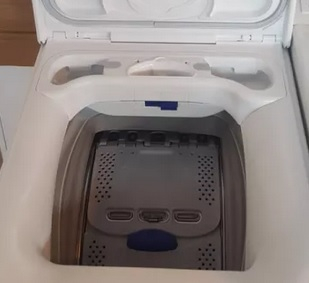

    Bosch typu TOP to tak naprawdę Whirlpool tylko z inną naklejką. Jerry1960 ma rację - syf z korozją w przypadku praktycznie każdego Whirlpoola.
    Wybierz Electrolux EWT1266EGW ( spokojnie dostaniesz do 1300) np tutaj https://www.neonet.pl/pralki/electrolux-pralka-ewt1266egw.html - 1223 zł - używam od kilku miesięcy i jestem zadowolony
    Nie wiem czy widziałeś Electroluxy - mają zupełnie inny sposób aplikowania detergentów
    Rekomendacje pralek do 1300zł ładowanych od góry z szybkim programem i wymiennymi łożyskami
    Ten zasobnik bardzo łatwo się wyciąga, ale najważniejsze że płyny i proszki nie zostawiają syfu na klapie. Masz też time menager i sam możesz decydować ile będzie trwało pranie, po prostu skracasz czas prania na programach syntetyki i bawełna ma to sens.
    Łożyska: z tego co wiem, to ok 80 zł za stronę - org. Electrolux i ok 60 zł jakieś zamienniki.
