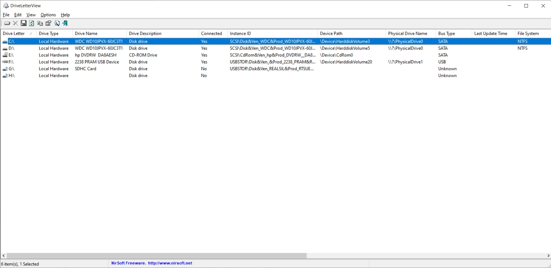

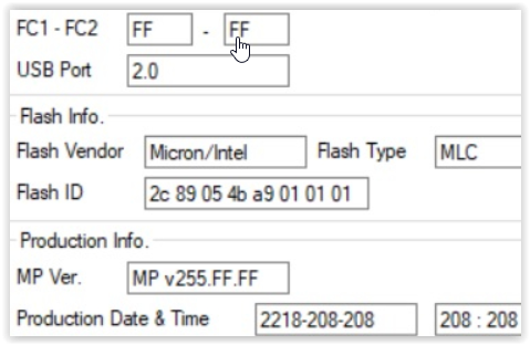

pen jak w tytule, przestał działać. Dokładnie, to podpinany pod kilka komputerów z systemami Windows słychać dźwięk podłączenia, ale pena nie widać w eksplorerze. Siedziałem trochę na USB.ru, przetestowałem kilkanaście ver. programu Phison MPAL, teraz zostało mi chyba jedynie przetestować Phison Format & Restore. Tylko, że zależy mi na danych na penie i to jest priorytet. Co i w jakiej kolejności robić?

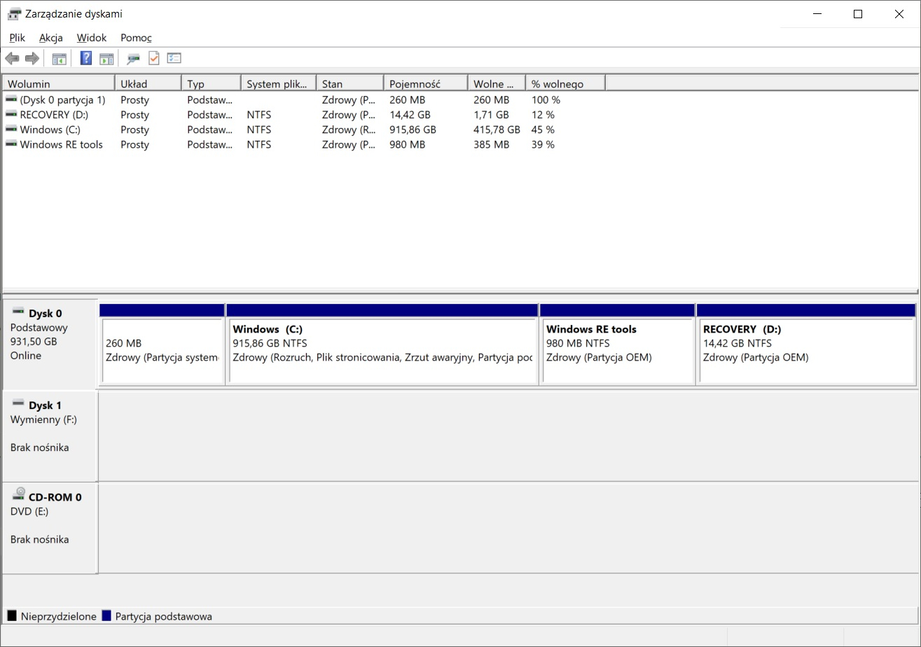

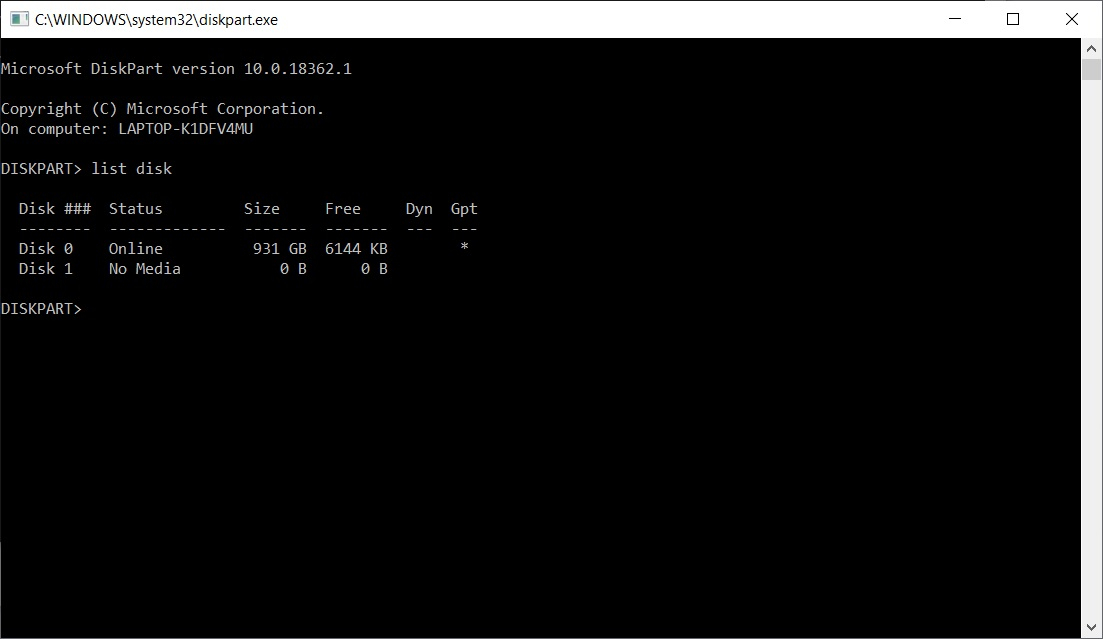

Tak go widać w zarządzaniu dyskami i diskpart:

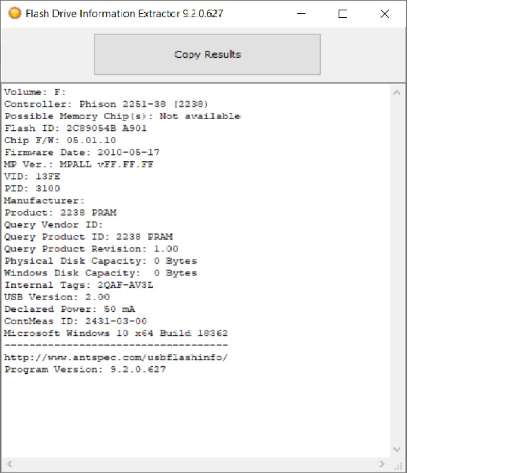

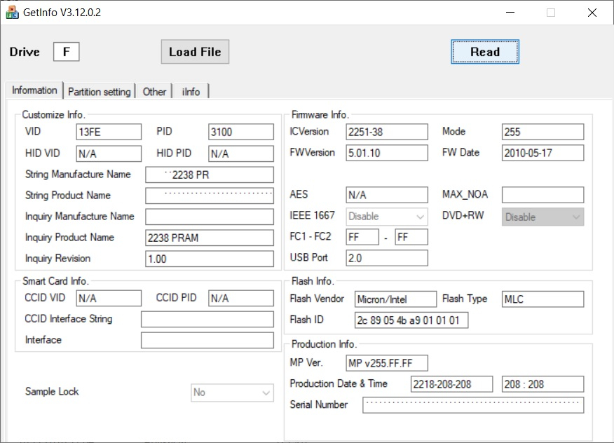

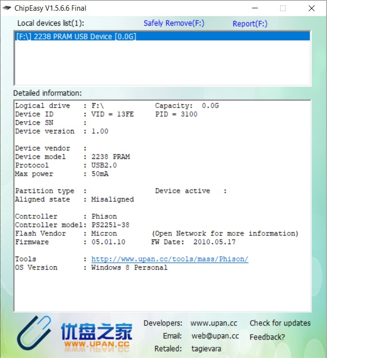

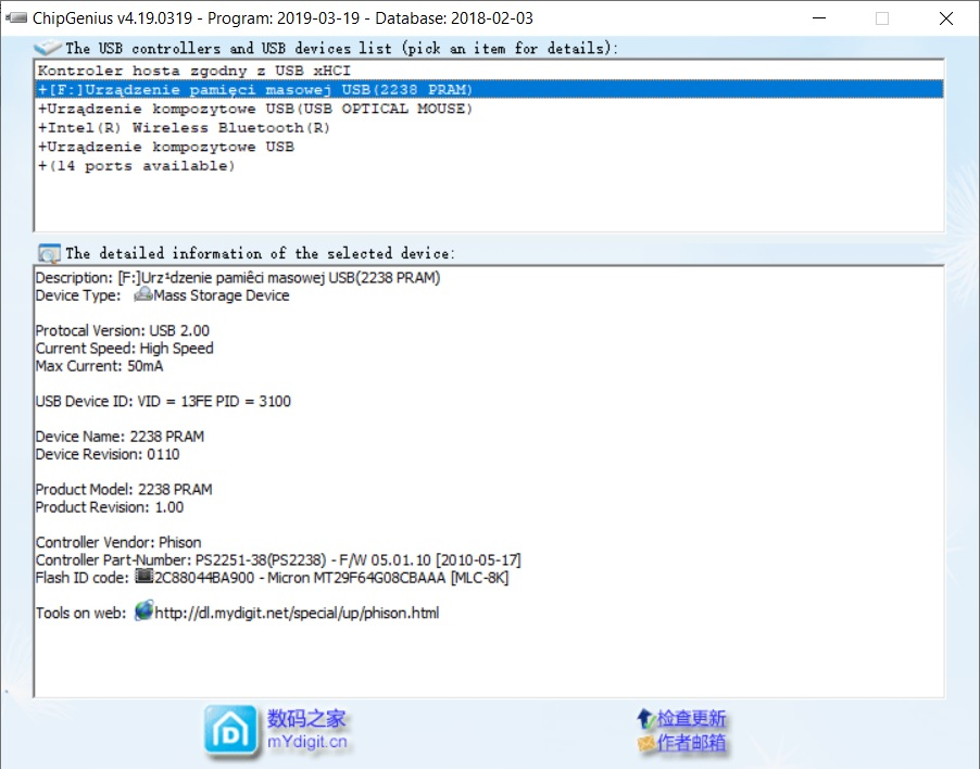

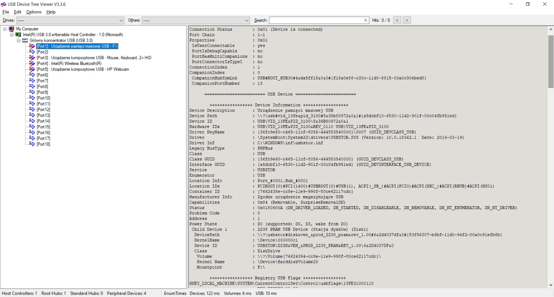

Po podłączeniu dioda w penie cały czas się świeci i nie można go bezpiecznie usunąć. Sprawdziłem go pod programami:
