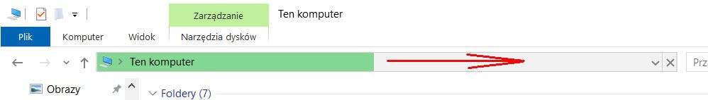

    Witajcie
    Jak można sprawdzić co się stało w pendrive’em i jak go przywrócić do działania?
    Pendrive Kingston DT R500 16GB
    Ostatnio używany kilka miesięcy temu. Nie było z nim nigdy żadnego problemu.
    Teraz po włożeniu do portu USB (sprawdzałem na kilku komputerach):
    - pojawia się charakterystyczny dzwięk,
    - pojawia się ikona "Dysk USB D:",
    - przesuwa się pasek postępu w kierunku czerwonej strzałki,
    - ikona znika,
    - lampka na pendrivie cały czas mruga.
    Zrzut ekranu okna Ten komputer w systemie Windows z zielonym paskiem postępu.
    W "Zarządzaniu dyskami" pod Windows 10 nie widać go.
    ChipGanius v4.00.0030 i GetInfo v3.13.2.2 nie widzą go.

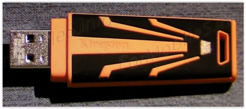

    Pendrive marki Kingston z pomarańczowo-czarnym wzorem.
    Potwierdźmy, czy to ten, bo tam są najprawdopodobniej dwie "kości" NAND po 8GB?
  • #19 21380674
    Janek-Kam
    Posty: 134
    Pomógł: 3
    Ocena: 7
    Tak, to taki pendrive. Ma elastyczną obudowę. Zastanawiałem się, czy nie da się jej zdjąć, ale chyba jednak jest zbyt ścisła, aby ją zdjąć w całości.
