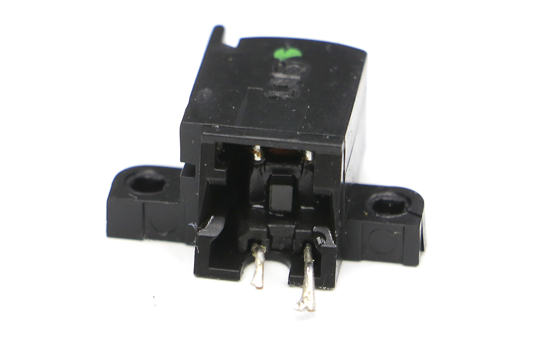

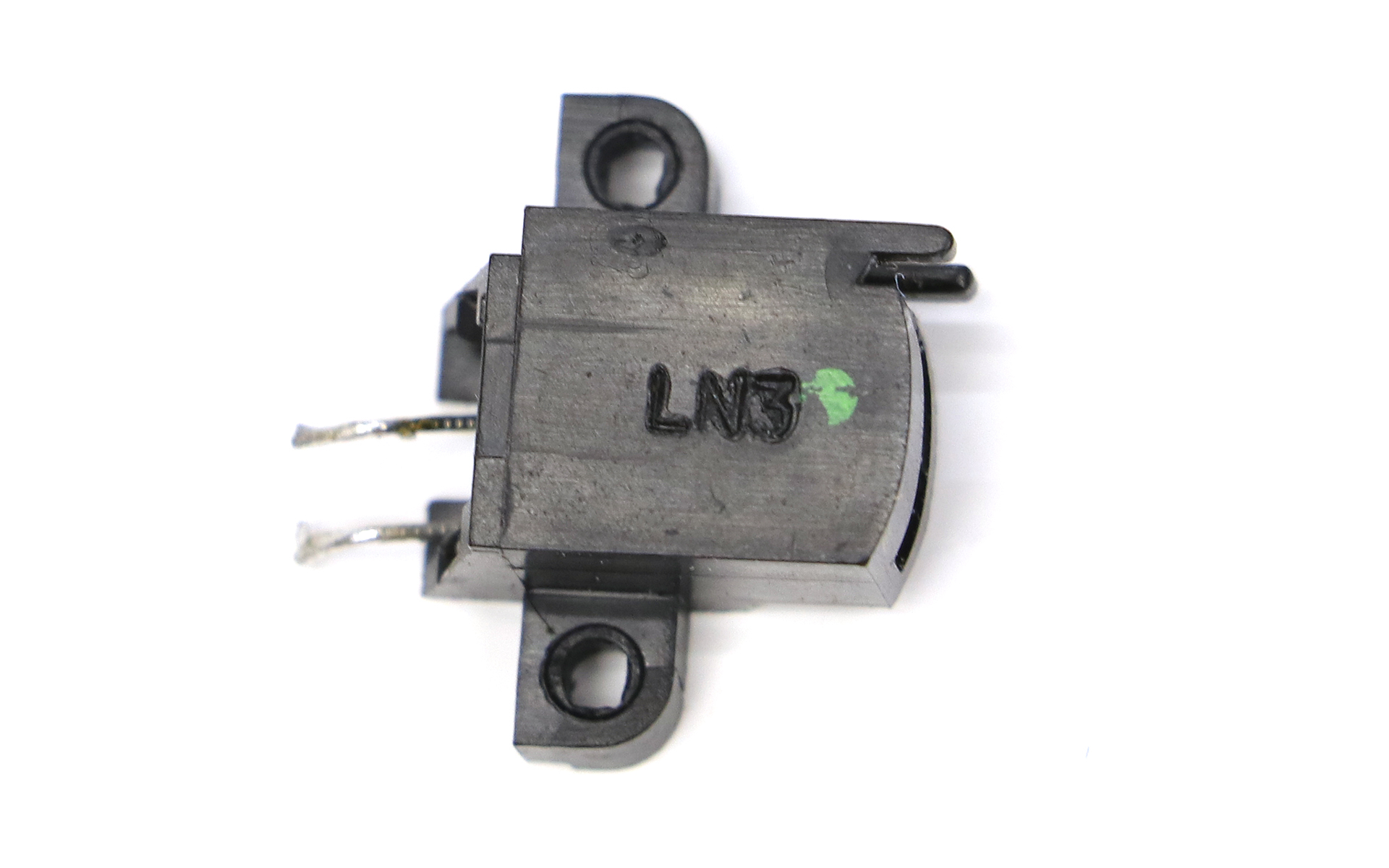

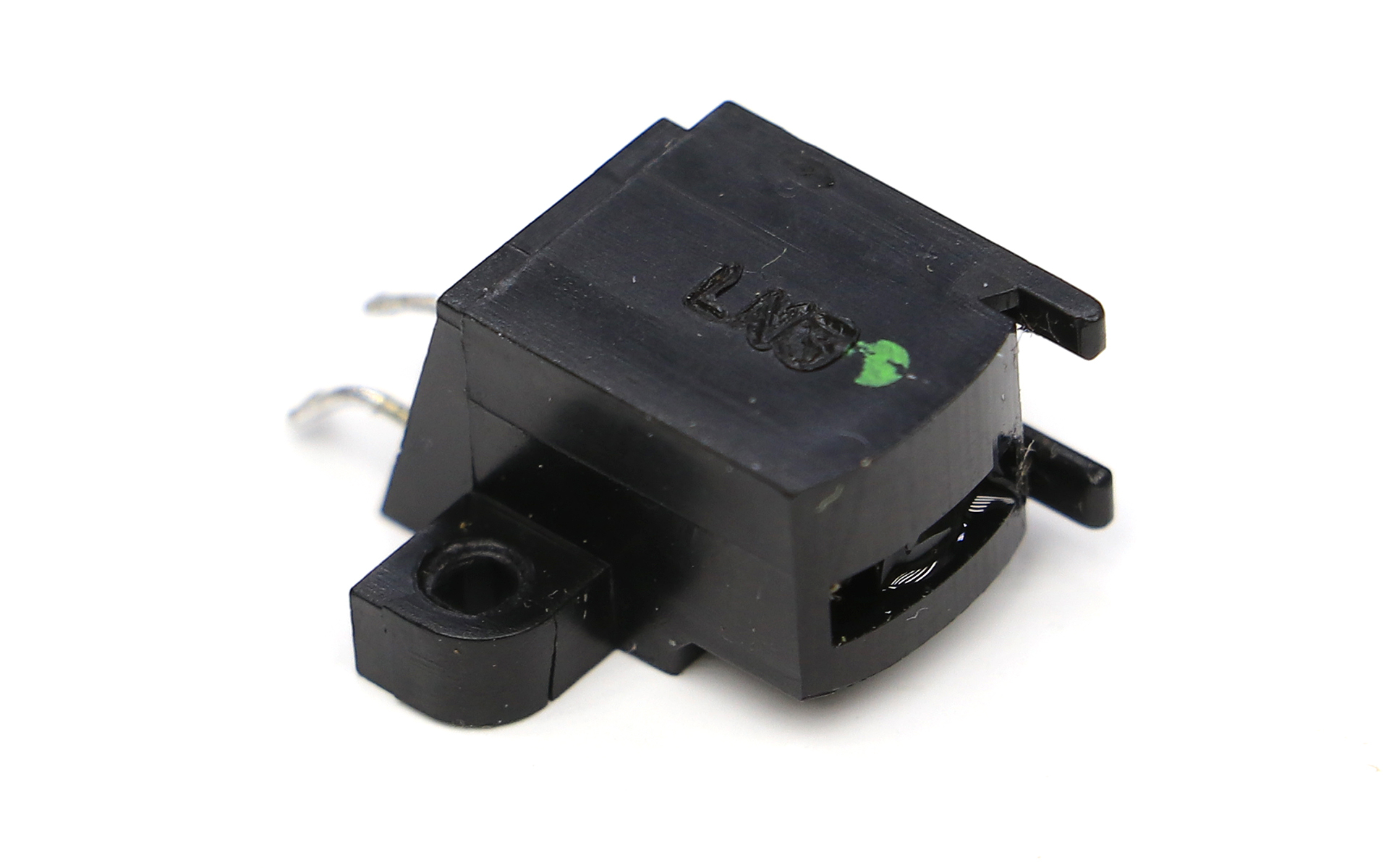

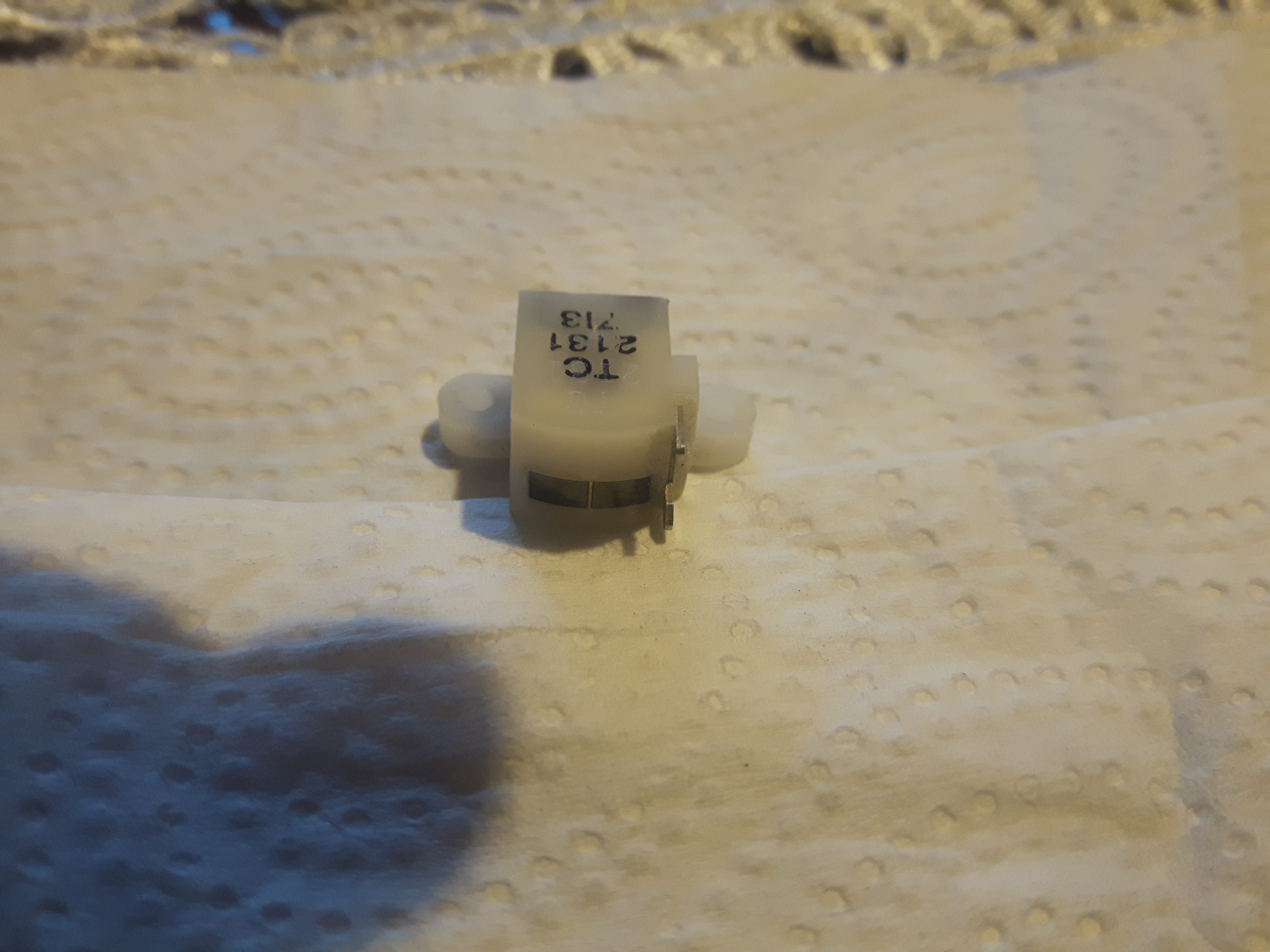

Pamiętaj o odpowiedniej indukcyjności głowicy. Montując głowicę o innej indukcyjności niż fabryczna możesz pogorszyć skuteczność kasowania lub może jej wcale nie być.

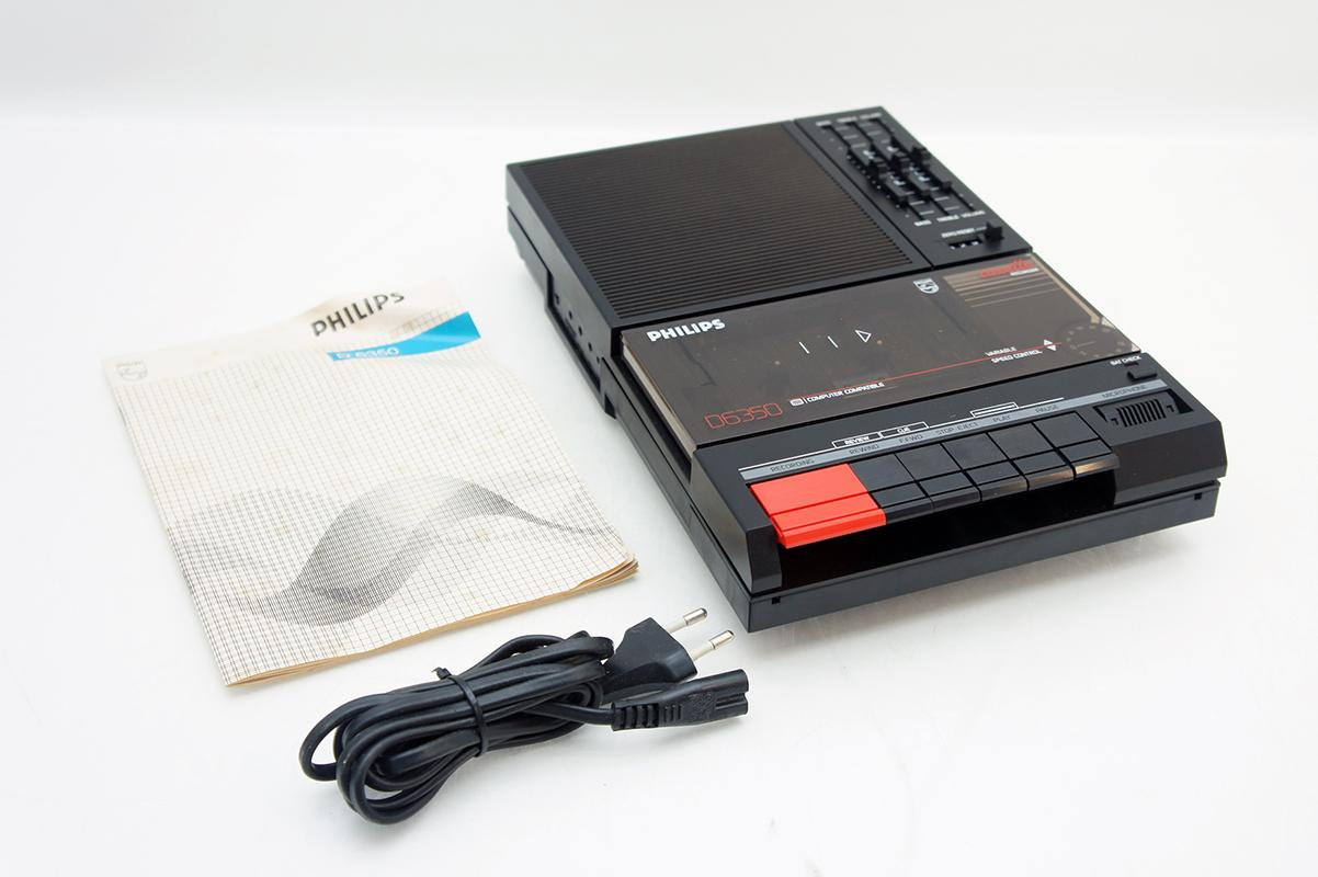

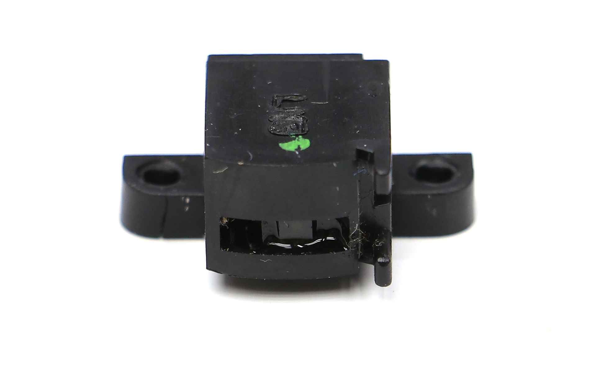

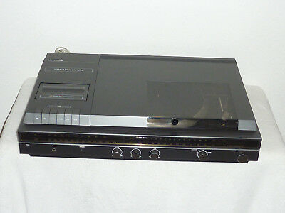

Sądzę, że w tej klasie sprzętu to nie będzie miało większego znaczenia Obecnie nie ma żadnej głowicy (oryginalna się rozpuściła ze starości i wypłynęła z wnętrza), a magnetofon leży rozmontowany.

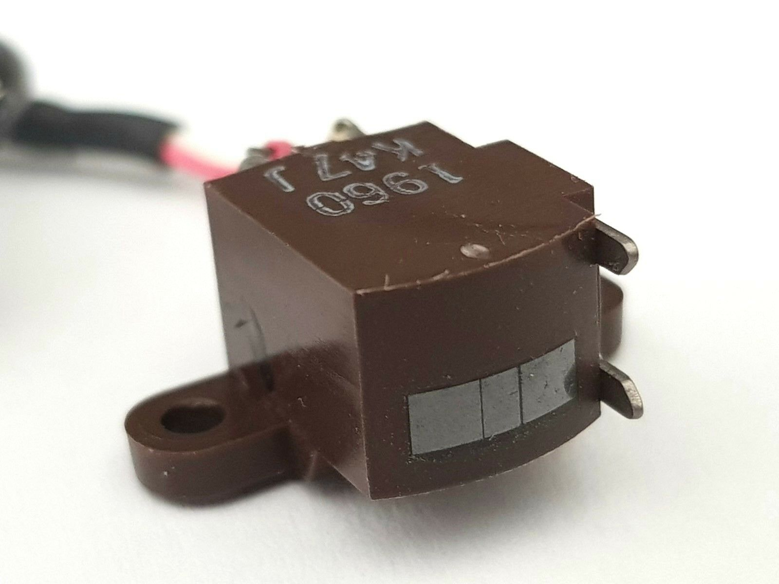

Kol. @Józio17 - Jeśli wymiary pasują i jest sprawna, to jak najbardziej (btw. przez ó w Twoim nicku nie chce się otagować)
Kol. @olador - Środkowa odpada, bo ma ułamane prowadnice A poza tym reszta - jak wyżej.
Taki sam przypadek rozpłynięcia się głowicy kasującej miałem właśnie w Grundigu RR 3000, badziewna plastikowa mechanika Philipsa. Klej uszkodził rolkę dociskową i capstan (rdzewieje po kilku dniach nie używania).
