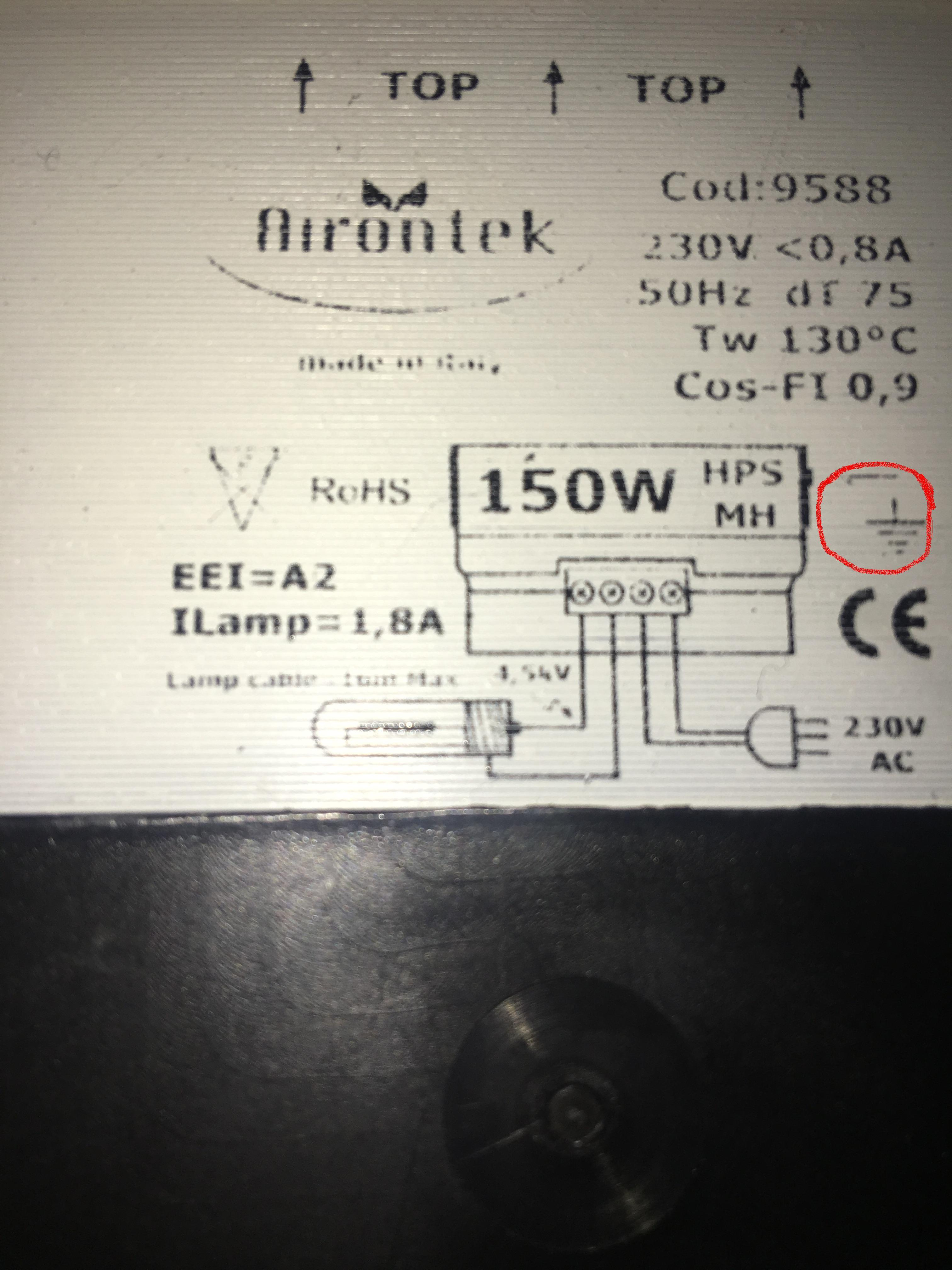

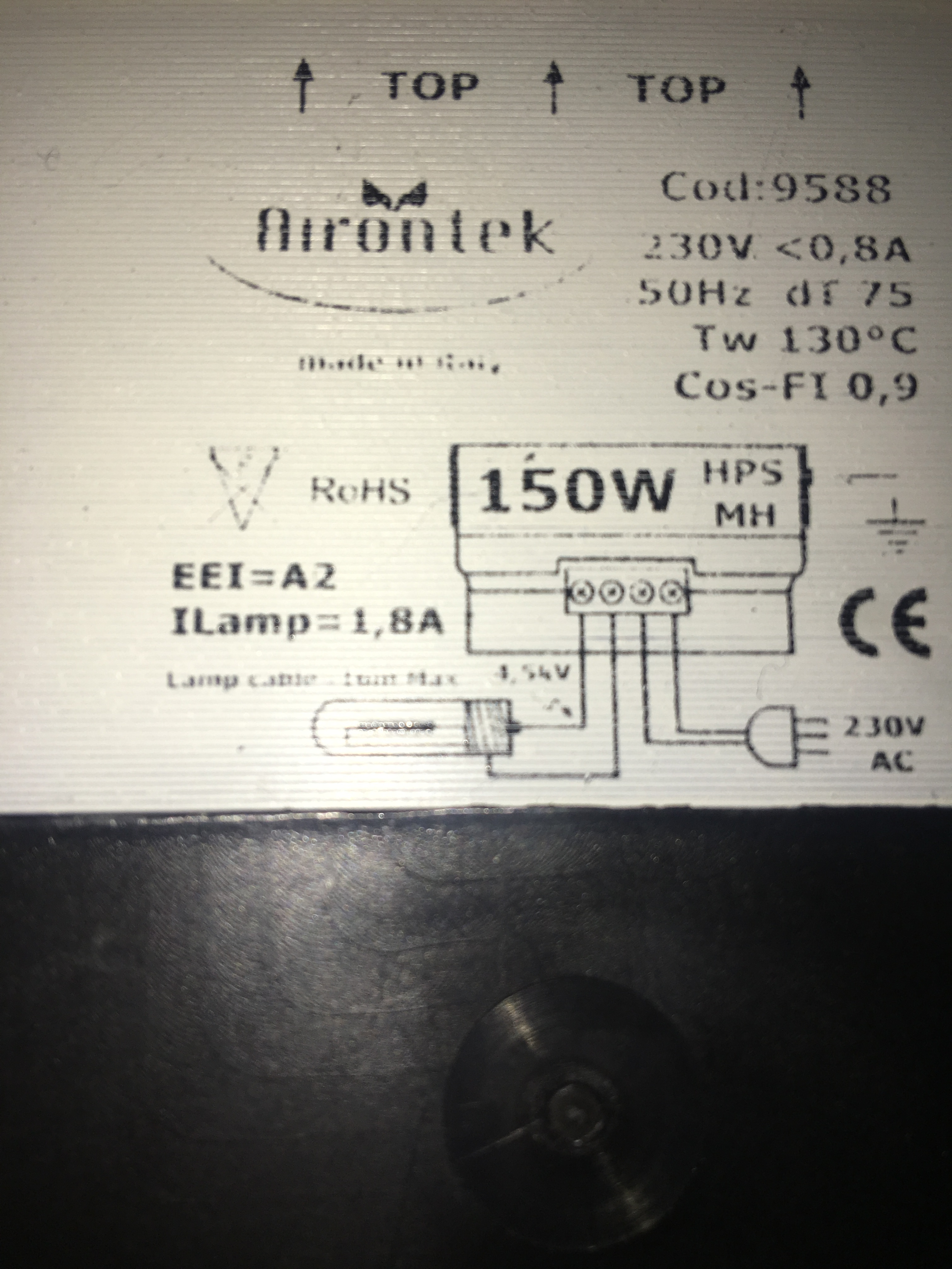

    Jak podłączyć zasilacz do lamp HPS i gniazda E40? Kolor kabli?
    Szybkie pytanie dla pewności bo rozumiem, że nie ma różnicy który kolor po której stronie? Zasada dotyczy także gniazda E40? 😐
    Jest to zasilacz do lamp HPS

    Skoro jednoznacznie nie jest to oznaczone na schemacie, to podłączasz dowolnie. Przewód ochronny też powinien być podłączony do metalowej obudowy dławika/lampy.

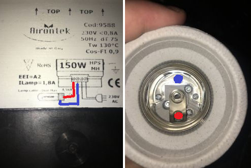

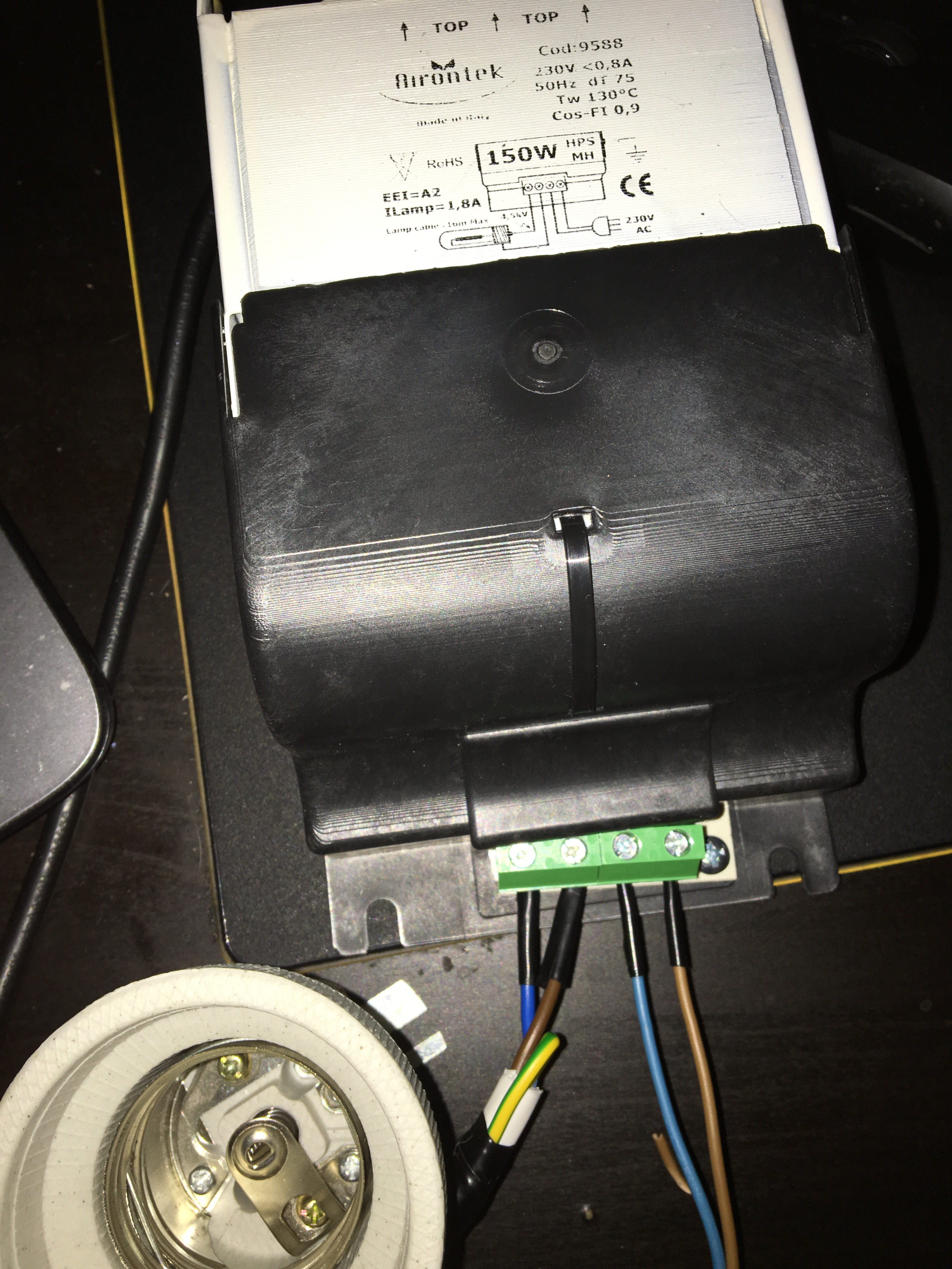

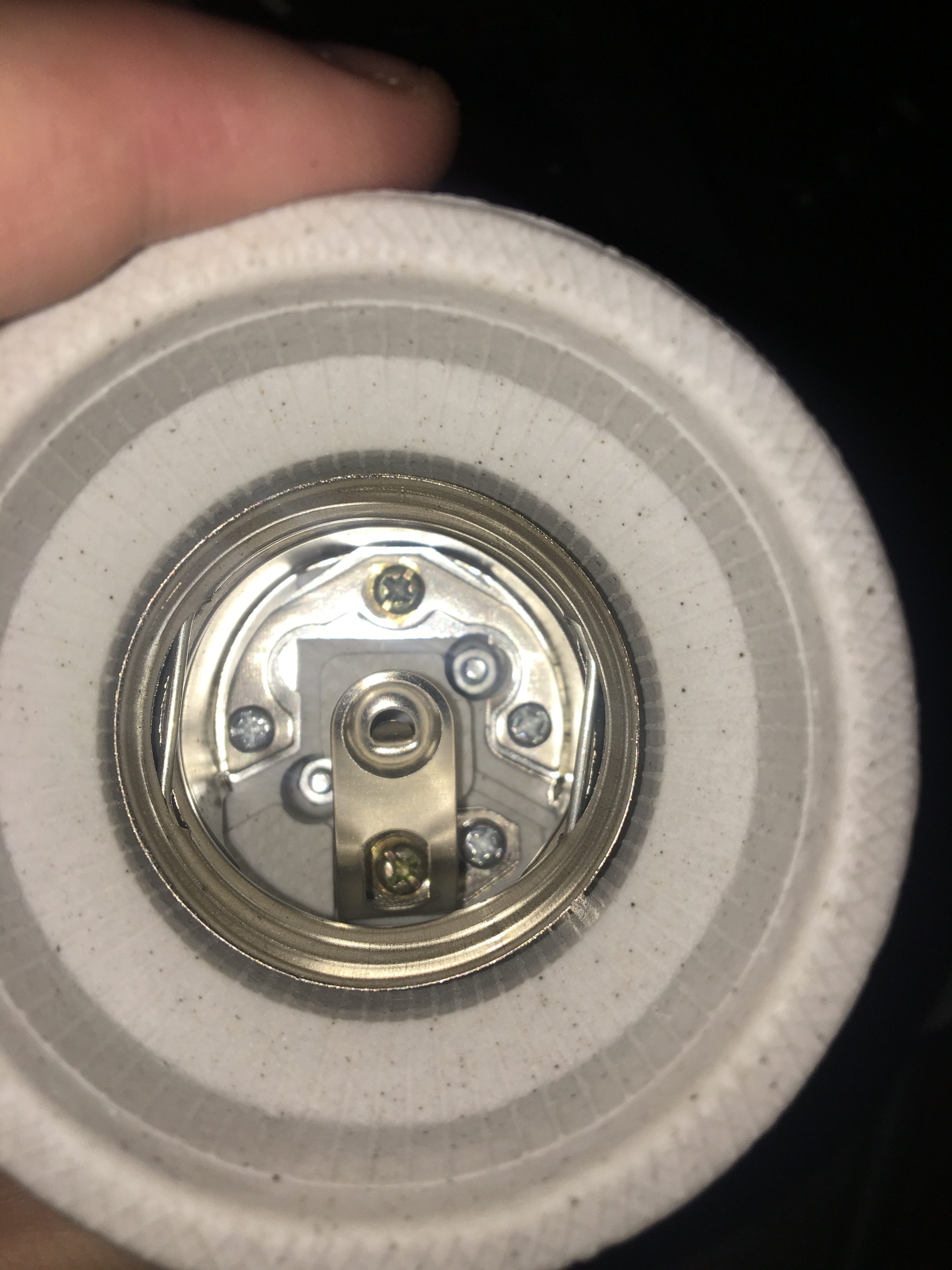

    Jak podłączyć zasilacz do lamp HPS i gniazda E40? Kolor kabli? Jak podłączyć zasilacz do lamp HPS i gniazda E40? Kolor kabli? chyba ze linia oznaczona pierwsza od lewej prowadzaca spodu zarowki ma byc podlaczona (na dole obrazka wnetrza e40) do styku ,a ta pokazana od boku na gorze. Tak mam to interpretowac? A co do kabelka uziemienia jezeli zrobie dziurke w odblysniku I go tam dokrece tak? To co z druga strona kabla gdzie ma byc podlaczona skoro mam 4 sloty w zasilaczu czy chodzi o cos innego?
    Chodzi o to:
    Jak sam widzisz na schemacie wtyczka zasilająca jest z trzema złączami ( bolec ochronny ) i zaznaczone uziemienie podłączone do metalowej konstrukcji ( obudowy ) dławika.
    Jeśli cała obudowa nie jest metalowa, a tylko odbłyśnik to tak. Z technicznego punktu widzenia sposób połączenia lampy nie ma znaczenia ( i tak pracuje na prądzie przemiennym), ale ma układ zapłonowy. Więc dobrze podłączyć jak zalecił producent.

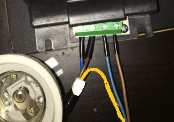

    parogone napisał:
    chyba ze linia oznaczona pierwsza od lewej prowadzaca spodu zarowki ma byc podlaczona (na dole obrazka wnetrza e40) do styku ,a ta pokazana od boku na gorze?
    A uziemienie gdziekolwiek pod odbyłyśnik i reszta tak jak na obrazku powyzej?
    Dokładnie.
