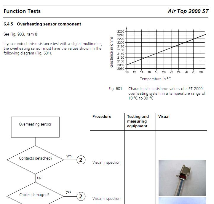

Jak w tytule problem z czujnikiem przegrzania. Czy ktoś wie co to za czujnik NTC? PTC? jakie powinien mieć wartości? Piec nie startuje wcale..tylko go przewietrza i wywala błąd w WTT.
Nie, dziękuję Przekieruj mnie tamArturAVS napisał:Wyrzuca błąd czujnika, czy przegrzanie? Skoro podłączasz WTT , to skasuj błąd i uruchom ogrzewanie.
Czujnik do kupienia chociażby tu: http://ogrzewania.net.pl/shop/product/czujnik...zania-webasto-air-top-2000st-9005084-1322850a
hagio napisał:Wykres z rezystancją zależną od temperatury nic mi nie mówi/podpowiada jaki to typ czujnika
