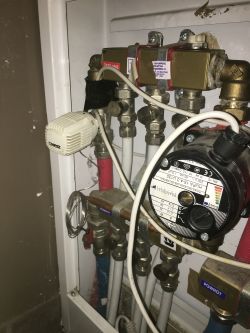

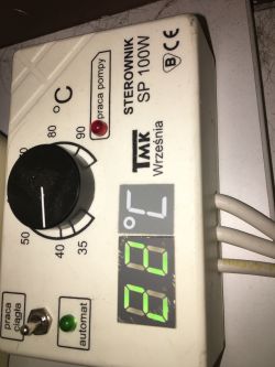

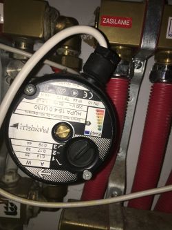

    Dlaczego podłogówka na piecu Immergas nagrzewa się 10h? Czy układ jest prawidłowy? Dlaczego podłogówka na piecu Immergas nagrzewa się 10h? Czy układ jest prawidłowy? Dlaczego podłogówka na piecu Immergas nagrzewa się 10h? Czy układ jest prawidłowy? Witam,
    Posiadam piec gazowy (Immergas), który grzeje wodę użytkową oraz kaloryfery i podłogówkę. Problem polega na tym, że podłogówka strasznie słabo chodzi i bardzo długo się nagrzewa (około 10 godzin). Gdy już się nagrzeje to jest w miarę ciepła. Na piecu woda na ogrzewanie jest nastawiona na 40 stopni. Zawór na podłogówce również na 40 stopni, a elektryczny sterownie pompy od podłogówki na 40 stopni.
    Sterownik od pieca jest nastawiony, że włącza ogrzewanie w nocy poniżej 19 stopni, a w dzień poniżej 22 stopni.
    Dodam również, że podłogówka jest w kuchni i steruję się nią z tej metalowej skrzynki. A druga podłogówka jest na górze w łazience i aby ją włączyć to trzeba zakręcić kaloryfer w łazience.
    Moje pytania :
    1. Czy układ podłogówki jest dobrze wykonany/podłączony ?
    2.Czy temperatura na piecu (ogrzewanie) jest dobra (do grzania tylko kaloryferami zawsze wystarczała) ?
    3.Jaką temperaturę ustawić na zaworze od ogrzewania podłogowego ?
    4.Jaką temperaturę ustawić na elektrycznym sterowniku pompy ?
    Opcjonalnie: Czy można zrobić tak aby podłogówka cały czas grzała, a kaloryfery włączały się z termostatu
    To jest normalny objaw. Pierwsze dni w sezonie, jeśli gasi się piec, to tak będzie. Jeśli podłogówka będzie pracowała stale, to nawet temp. 30 stopi z czasem zagrzeje podłogę. Możesz tak zrobić, by podłogówka grzała stale, a grzejniki zamykały np. zawory termostatyczne.

    Dziękuję za odpowiedź czy mógłbym prosić o pomoc w ustawieniu odpowiedniej temperatury ( na piecu , na zaworze od podłogówki oraz w sterowniku pompy) ?
    Poprzedni hydraulik twierdził, że układ od ogrzewania podłogowego jest źle wykonany,

    alexhs126 napisał:
    Dla przykładu, podłogówka rok temu grzała tylko jak się włączyło ogrzewanie (w piecu) na cały dzień (wariant nie za ekonomiczny).
    Jeśli chodzi o podłogówkę, na pewno korzystniej byłoby, gdyby cały czas pracowała. Może trzeba poeksperymentować. Ustawić temp. np 30 *na podłogówkę i pozwolić na prace na okrągło, przez kilka dni. Zapisać sobie licznik gazowy, oczywiście będzie tu też grzanie ciepłej wody i gotowanie, więc nie da się dokładnie wyłapać kosztów samego grzania podłogówki, ale coś można będzie wywnioskować. Przy obecnych jeszcze w miarę dodatnich temperaturach, być może można by zrezygnować z grzania grzejników, a sama podłogówka zapewni ciepło w mieszkaniu.
