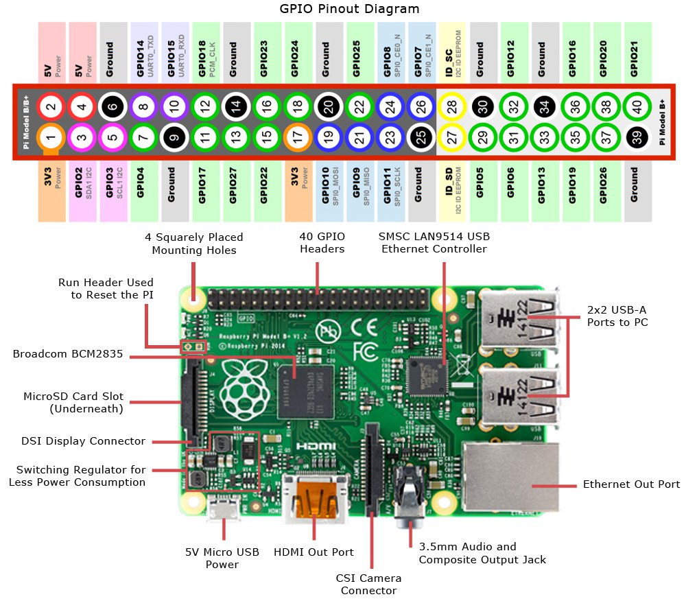

    Ostatnio gdy chciałem włączyć mojego rasberry pi 3 on się nie włączył. Po podłączeniu go do prądu świeci się leda PWR.

    Sprawdziłeś napięcia: 3,3V oraz 5V ?.
    • Dlaczego Rasberry Pi nie uruchamia się? raspberry_pi_circuit_note_fig2a.jpg (177.3 KB) Musisz być zalogowany, aby pobrać ten załącznik.

    Polecam sprawdzić napięcie na punktach PP1, PP2, PP7, PP8, PP9, powinno być:
    PP1 - 5V
    PP2 - 5V
    PP3-PP6 - masa
    PP7 - 5V
    PP8 - 3.3V
    PP9 - 1.8V
    W przypadku napięcia 5V na PP7 sprawdzić bezpiecznik przez badanie omomierzem. Bezpiecznik powinien wrócić do stanu przewodzenia po zostawieniu na kilka (ok.7-14) dni. Brak napięcia na PP8/PP9 - awaria układu MXL7704, dość trudnego do dostania i wymiany.

    Wróciłem troche do tematu i pomierzyłem jeszcze raz napięcia i aktualnie nie ma go na 3.3v , korzystam też z zasilacza 3.1 A i próbuje go zbootować z pendrive ale dale nie wstaje. Czy jest możliwość podania na te linie własnego napięcia 3.3v?
    Dodam że linia 3.3v ma zwarcie z masą
