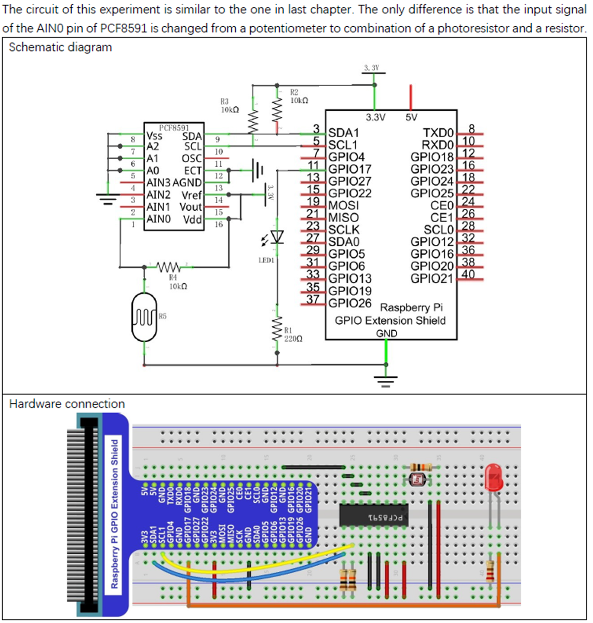

    Tak, mam napięcie, lecz przy pomiarze gaśnie dioda. Pokazuje prawie 5V, ale mogę mieć mniej dokładny woltomierz, bo mam jeszcze wskazówkowy, a nie elektryczny wyświetlacz.
    Zbudowałem taki układ, który jest zasilany na 3.3 V, więc chyba nie powinno się spalić? (czy jest taka możliwość?)
    Jeszcze jest napisane: "the circuit is similar to the one in last chapter", a ten z poprzedniego rozdziału zbudowałem i działał, jak powinien.

    Pomiar woltomierzem nie ma prawa wygaszać diody LED, chociaż w tej wersji jest inaczej sterowna.
    Jeżeli 3,3V pobierasz z PI 3, to połączenia sa prawidłowe
    Pozostaje sprawdzić PI 3 na nowej karcie SD

    Bezpiecznik działa, mam 5V między 2. i 39. oraz 4. i 39. pinem, ale nie mam napięcia między pinami 3.3V a GND. Nie wiem jak działa tan bezpiecznik, że nie zabezpiecza. :(
    Czyli teoretycznie, jeżeli w zmontowanym układzie płynął prąd o napięciu 3.3V, to malinka nie powinna ulec uszkodzeniu? Zasilacz ma 5V 3.1A

    Bezpiecznik, dodatkowo jest to bezpiecznik polimerowy powracalny jest od strony napięcia zasilania +5V gniazda miniUSB, z 5V jest m.in wytwarzane 3,3V a te nie są zabezpieczone bezpiecznikami. Kontroler napięć to MXL7704
    Tego nie rozumiem; zwarłeś 3,3V (przeciążyłeś tą linię) na szynie GPIO ?, czy wprowadziłeś z zewnątrz napięcie 3,3V do GPIO ?

    Jak na wysłanym schematycznym rysunku do GPIO na płycie podpiąłem przewód, który następnie wpiąłem do niebieskiego elementu (nie wiem jak to nazwać) na płytce stykowej i zbudowałem układ według schematu.

    Na pewno nie zrobiłeś żadnego zwarcia przy podpinaniu?

    Chyba nie, lecz może ten opornik sie przechylił i dotknął czujnika, nie wiem. Ma cienki i długie nogi. Jak składałem, to było ok, może, gdy włączyłem program, to na chwilę coś styknęło. Szkoda :(. Próbuję z gwarancją.
