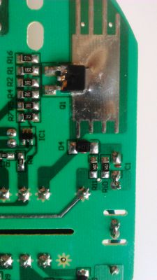

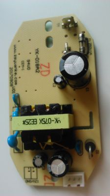

    Proszę o pomoc szanownych kolegów elektroników. Otóż w moim nawilżaczu powietrza padł zasilacz- nie podaje żadnego napięcia na wyjściu(działa po podłączeniu zewnętrznego zasilacza). Oglądając płytę zauważyłem, pęknięcie na tranzystorze oraz to że brakuje ścieżki i połączenia z jego bazą. Na tranzystorze jest symbol 2N65 W związku z tym mam kilka pytań:
    1. Czy to jest jedyna przyczyna braku napięcia na wyjściu ?
    2. Co mogło być przyczyną? Przegrzanie? Zalanie wodą?
    3. Ile może kosztować naprawa i czy jestem w stanie sam to zrobić?
    Załączam zdjęcia
    Pozdrawiam!
    Skoro główna elektronika zasilacza jest uszkodzona, to tak.
    Kiepska jakość zasilacza.
    Naprawa raczej nieopłacalna, chyba że chcesz poświęcić trochę waluty na cele naukowo-poznawcze.
    Nie tylko. Odparowane są też cztery rezystory. Ten tranzystor nie ma Bazy, to MOSFET; http://www.unisonic.com.tw/datasheet/2N65.pdf
    Ciekawe czy IC1 "żyje", i co to za "źwierze"?

    Dzięki kolego za zainteresowanie i odpowiedź. Faktycznie nie zauważyłem że 4 rezystory również padnięte... Myślałem, żeby zamiast tego zasilacza włożyć inny ale jest pewien problem: ten zasilacz ma na wyjściu 12V i 34V(nie wiem do czego to napięcie potrzebne ale domyślam się że do pseudo jonizatora). Jakieś sugestie? Na 1C1 jest symbol 22DfB1

    Miałem podobny problem ale naprawiłem. Uszkodzone były diody w mostku, bezpiecznik, tranzystor, ten układ sterujący i kilka oporników.

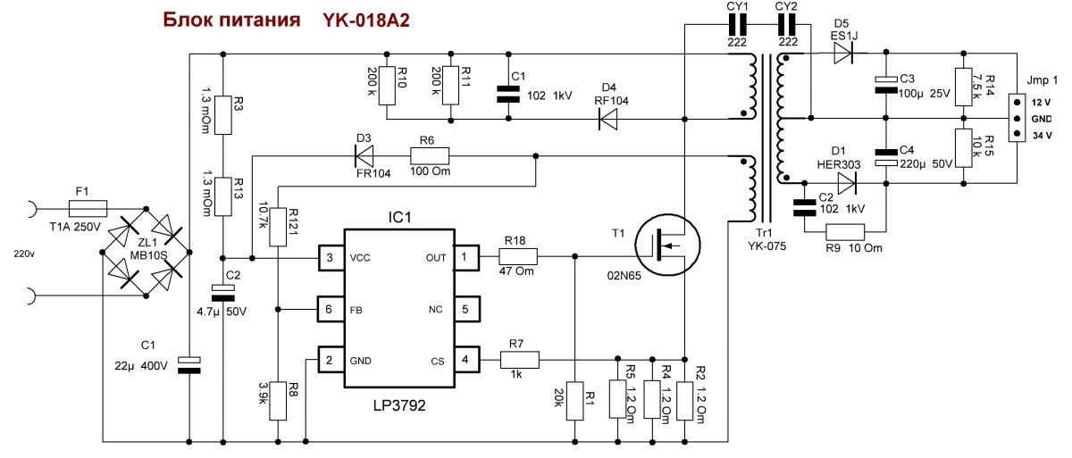

    Ja to naprawiłem wylutowując gniazdo z płytki zasilacza i całą płytkę wywaliłem. Do zasilacza zewnętrznego 12V 5A , który miałem dokupiłem i dolutowałem przetwornice STEP-UP (kilka zł na alle). Kilka kabelków, trochę lutowania i działa. Te 34V są dla generatora sonicznego (bez tego napięcia nie leci mgiełka), 12V jest do sterownika, czujnika i generalnie całej reszty.
    A więc proszę:
    Schemat elektryczny zasilacza YK-018A2.
