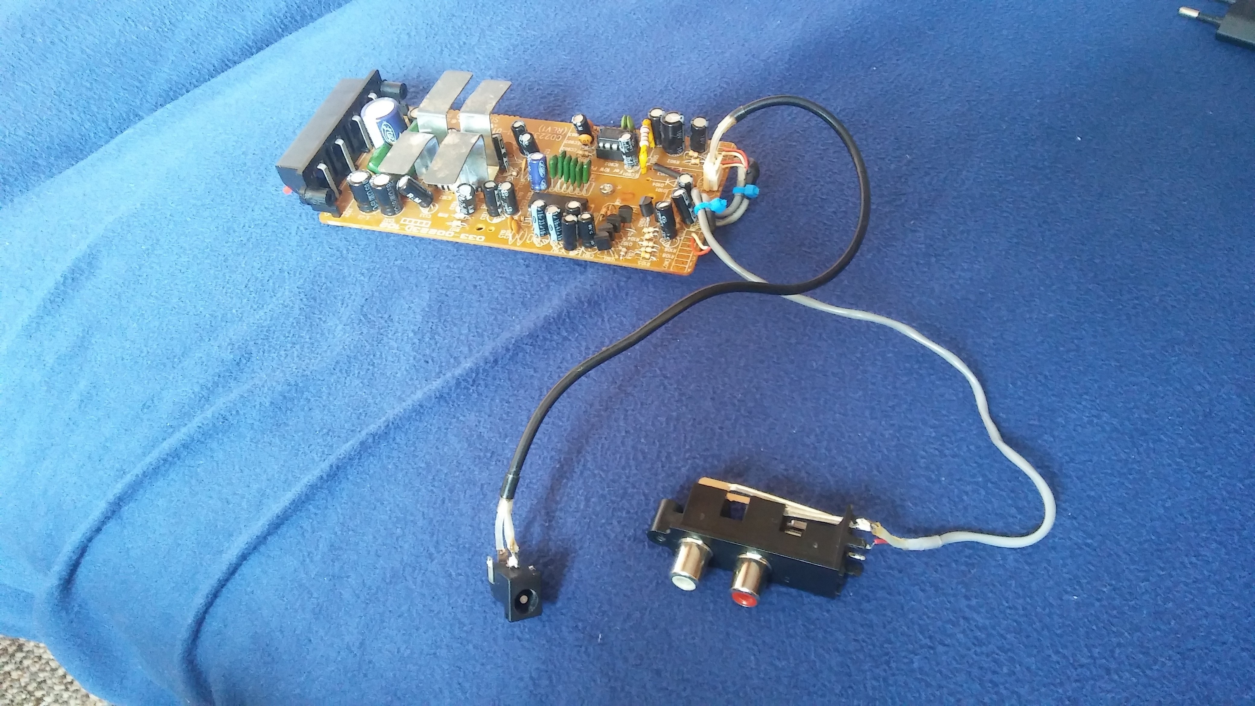

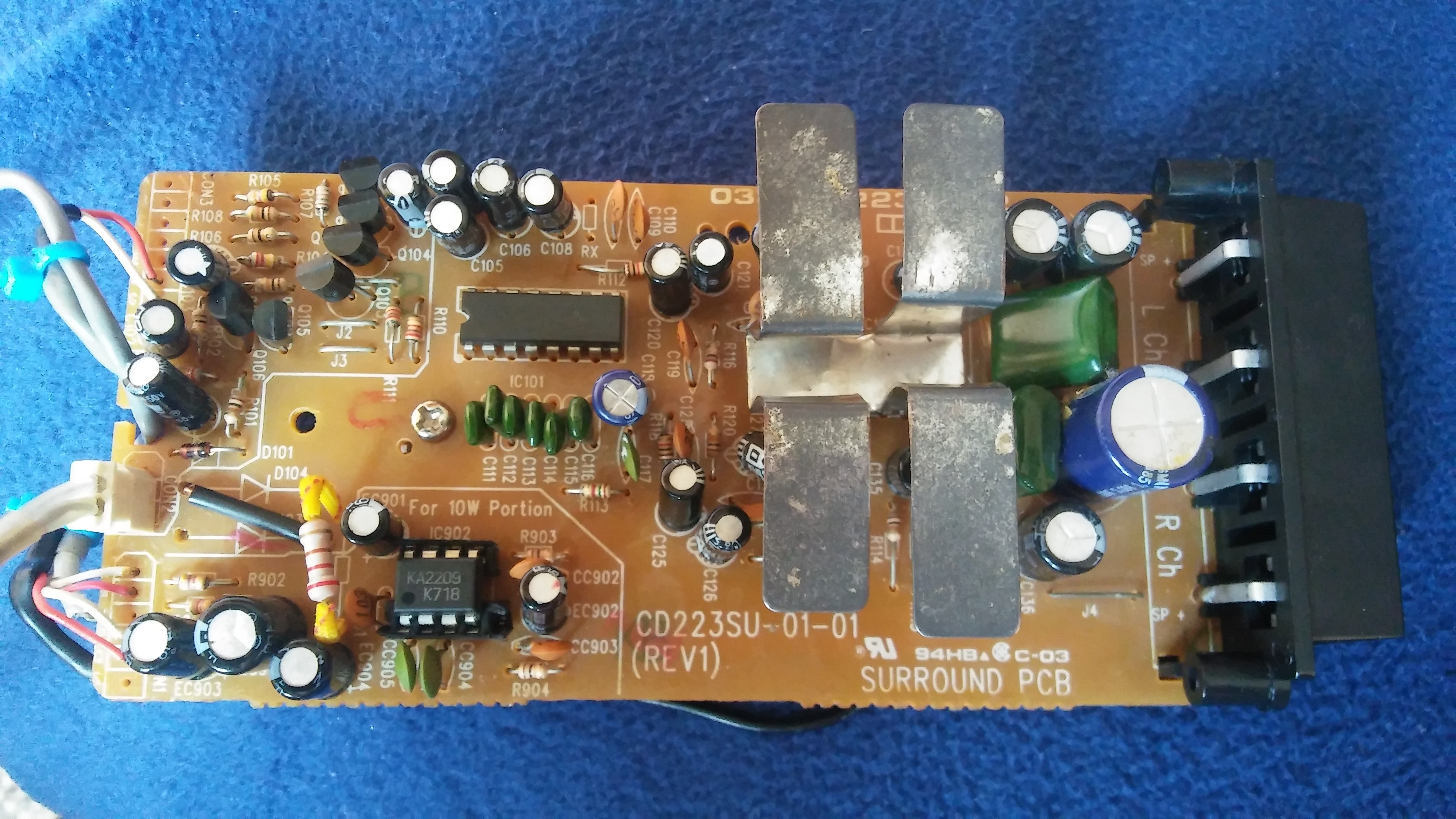

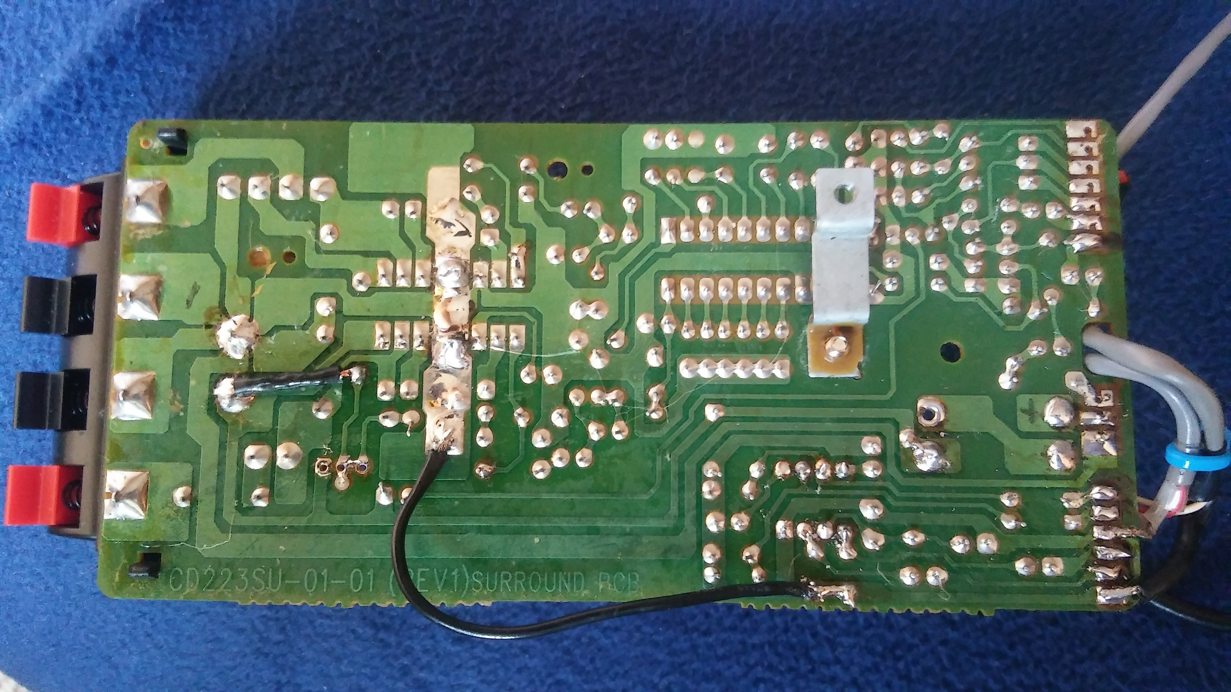

    Witam, ostatnio z wieży wyciągnąłem płytkę z gotowym wzmacniaczem dla głośników surround i postanowiłem przerobić go na zwykły wzmacniacz. I problem polega na tym, że gdy go włączam i na wejściu nie ma żadnego sygnału, to na wyjściu jest silny brum, ale gdy tylko puszczę mu jakąś muzykę to brum znika, a gdy do gniazd Rca nie ma podpiętego kabla Aux to też nie ma brumu (jeżeli to istotna informacja to od razu mówię że mój kabel aux jest nieekranowany), więc co może być powodem tego zjawiska?

    Wszystkie kable sygnałowe muszą być ekranowane kolejna kwestia to wzmacniacz oraz te kable nie powinny być zbyt blisko transformatora bo transformator niestety sieje wiele zakłóceń. Ostatnia kwestia to podłączenie wzmacniacza i tu trzeba zapobiegać pętli masy bo takie masy działają jak antena. Fajnie by było gdybyś zrobił zdjęcie jak to wszystko jest podłączone wtedy łatwiej ocenić co może powodować takie problemy.

    Zrobiłem kilka zdjęć płytki i dodam jeszcze że jak podłączyłem do wzmacniacza gramofon który ma ekranowane rca to brum był mniejszy Brum na wyjściu wzmacniacza bez sygnału i z nieekranowanym kablem AUX Brum na wyjściu wzmacniacza bez sygnału i z nieekranowanym kablem AUX Brum na wyjściu wzmacniacza bez sygnału i z nieekranowanym kablem AUX

    Każdy kabel sygnałowy "wiszący w powietrzu" z jednej strony - ekranowany też) stanowi "antenę" zbierającą zakłócenia z otoczenia. Wartość brumu zależy od długości "anteny" jej ekranowania i impedancji wejścia do którego jest podłączony (im większa tym więcej zakłóceń).
    Tak więc to co piszesz to zupełnie normalne zjawisko.
