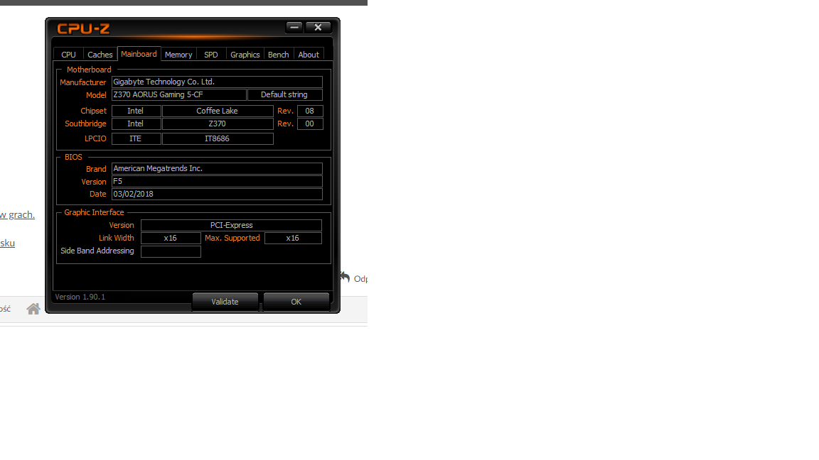

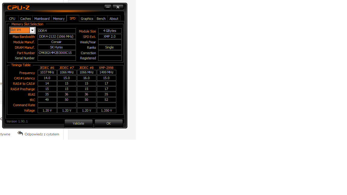

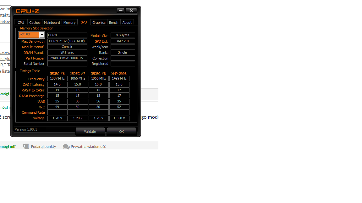

    Proszę zamieścić screeny z programu CPU-z zakładki: mainboard i SPD dla każdego modułu pamięci (potrzebne są informacje np o modułach RAM, wersji BIOS.)

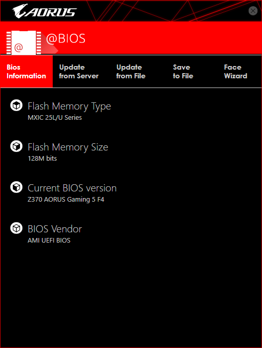

    plyta glowna : Gigabyte Z370 AORUS Gaming 5 DDR4 1151
    wersja bios : F5

    Pamieci ram - kiedy wsadzam 4 kosci pamieci ram komputer sie nie odpala Pamieci ram - kiedy wsadzam 4 kosci pamieci ram komputer sie nie odpala Pamieci ram - kiedy wsadzam 4 kosci pamieci ram komputer sie nie odpala
    wersja bios : F5
    ram : cmk8gx4m2b3000c15 Corsair Vengeance LPX DDR4 4x4 GB,3000MHz CL15

    zaaktualizowalem bios do wersji f14

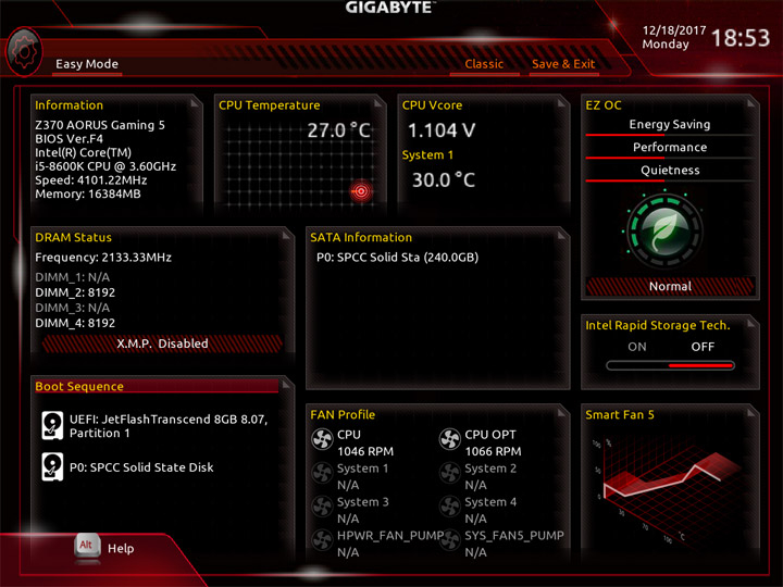

    :?: 1. Te pamieci są na liscie obsługiwanych przez tę płytę
    * dla Corsair lista obsługiwanych Link
    * z forum Corsair Link

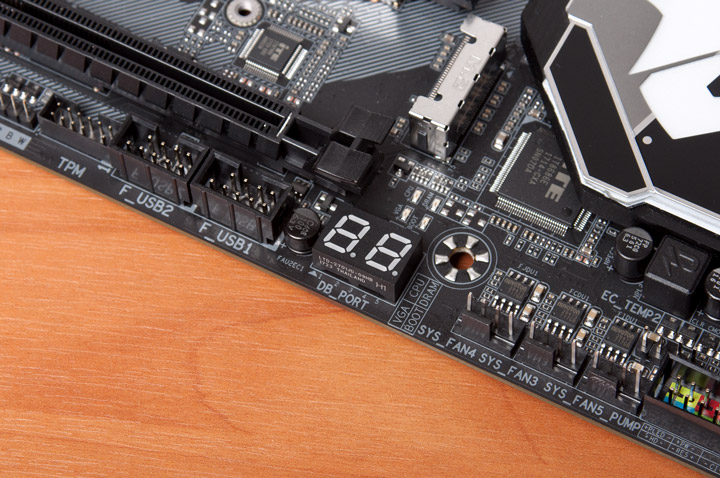

    2. Zestaw diagnostyczny Post nie wyświetla nic?

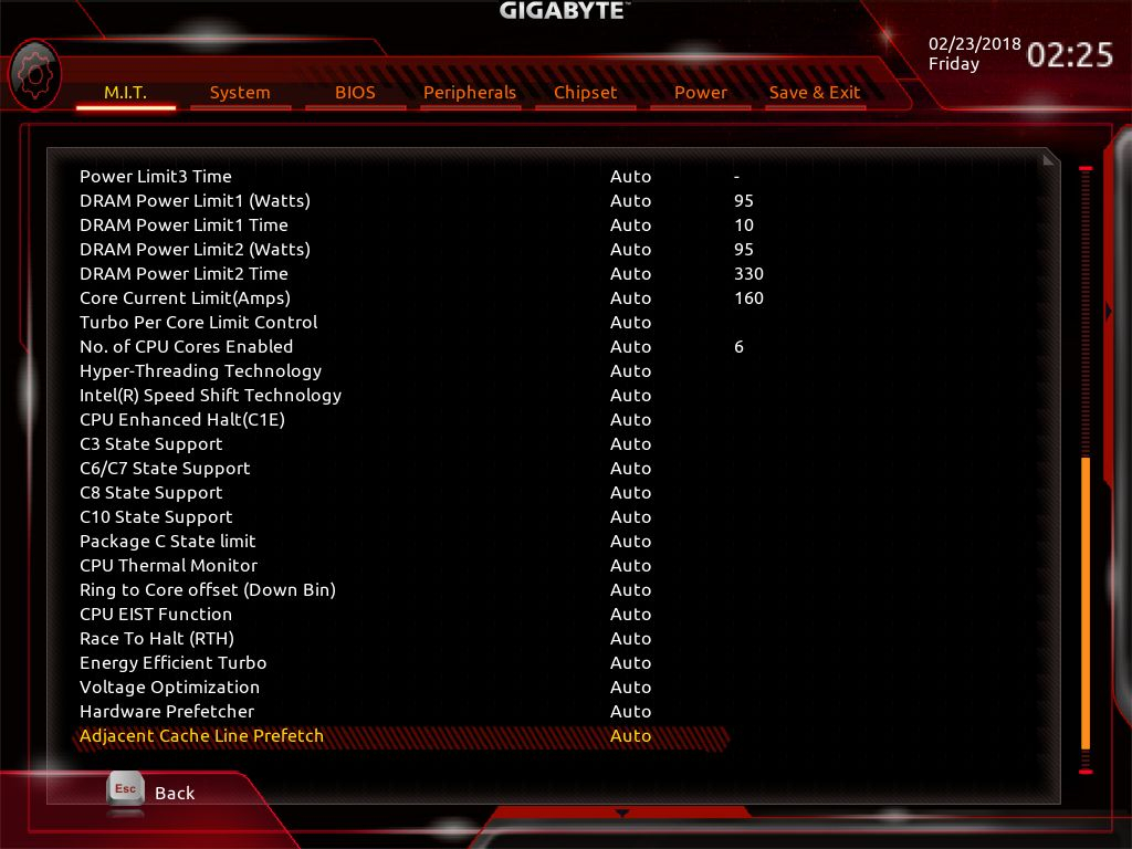

    :!: :idea: Ustaw wszystko na Auto > zobacz efekt
    p.s

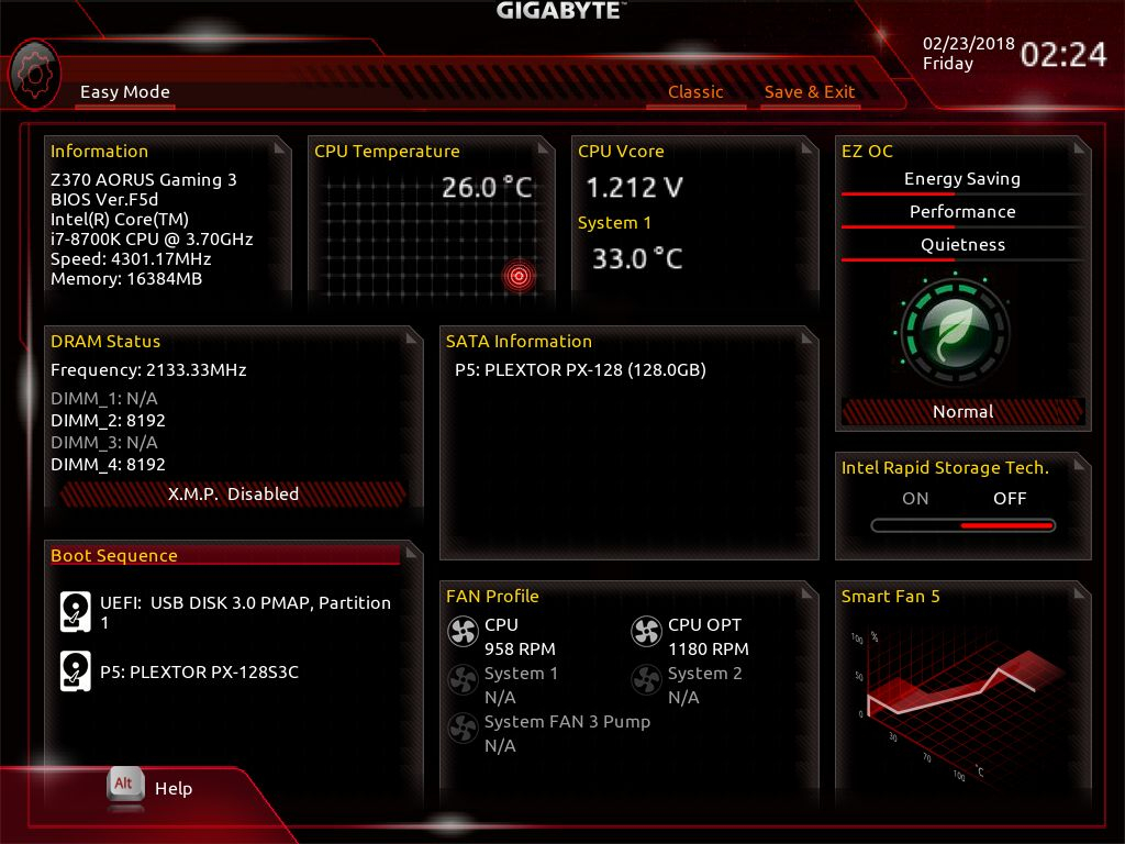

    Bios F3 to "fabryczny" ... F5d ost. z 2018 (dobry)
    * nie wiem jak te nanowsze z 2019?

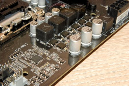

    Single-phase memory power supply is controlled by a PWM controller Richtek RT8120D, in the role of power elements are used conventional transistors-three ON Semiconductor NTMFS4C06N.

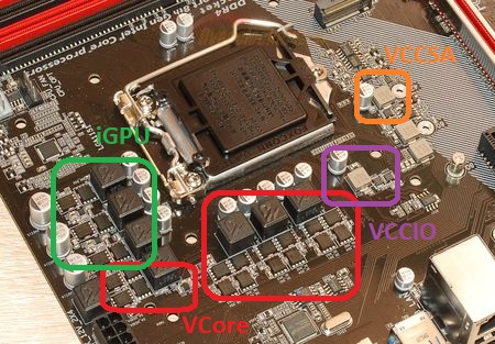

    LGA 1151 involves the supply to the processor four supply voltages-CPU VCore, iGPU (VAXG), VCCIO and VCCSA. The main ones are the first two and two converters are implemented for their formation: 4 (VCore) and 2 phases (VAXG)...
    This configuration is the limit for the Intersil ISL95866 PWM controller used. NTMFS4C10N and NTMFS4C06N MOSFETs manufactured by ON Semiconductor are used as power elements – two in each of the VCore phases and one in each of the iGPU VAXG phases.
    For the formation of voltages VCCSA and VCCIO are responsible for two separate converters placed under the processor connector and not covered with a radiator
