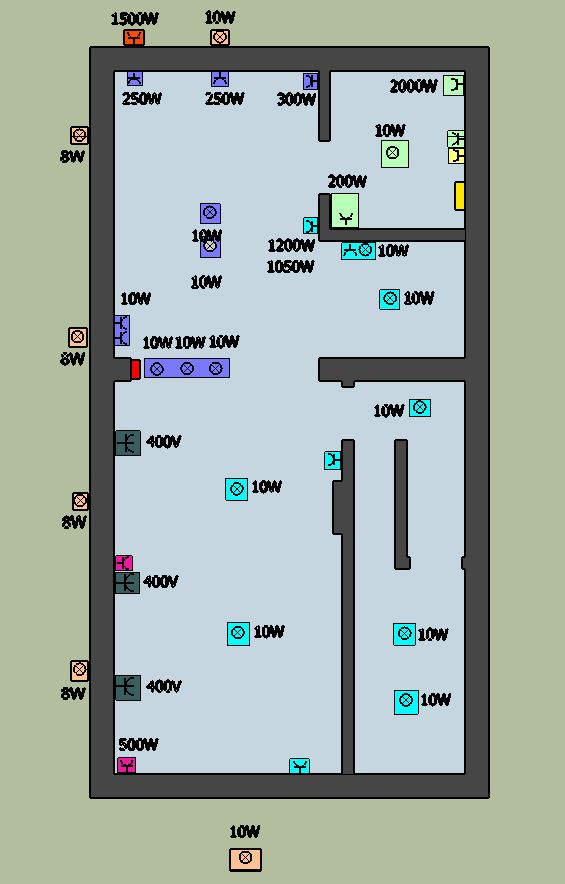

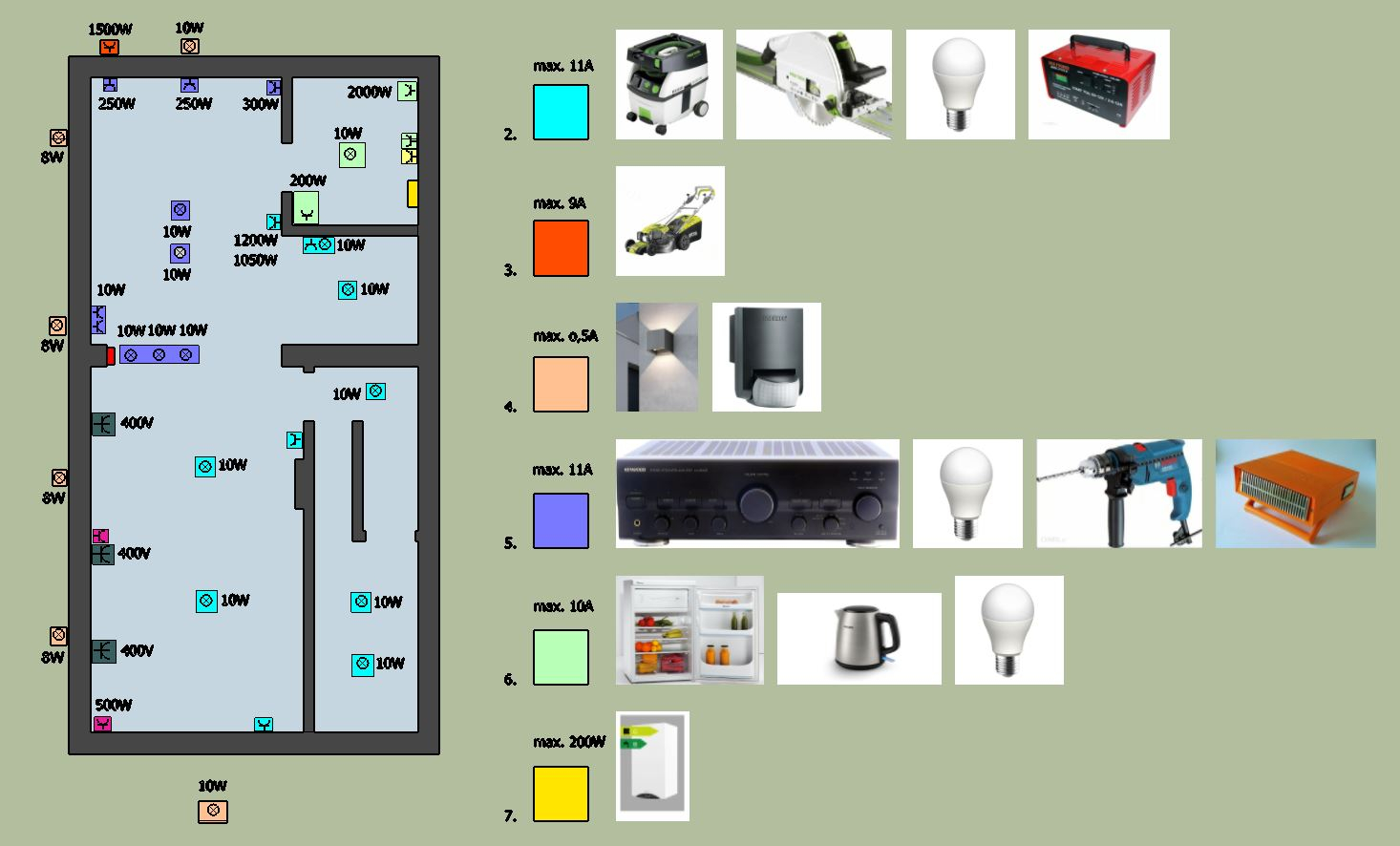

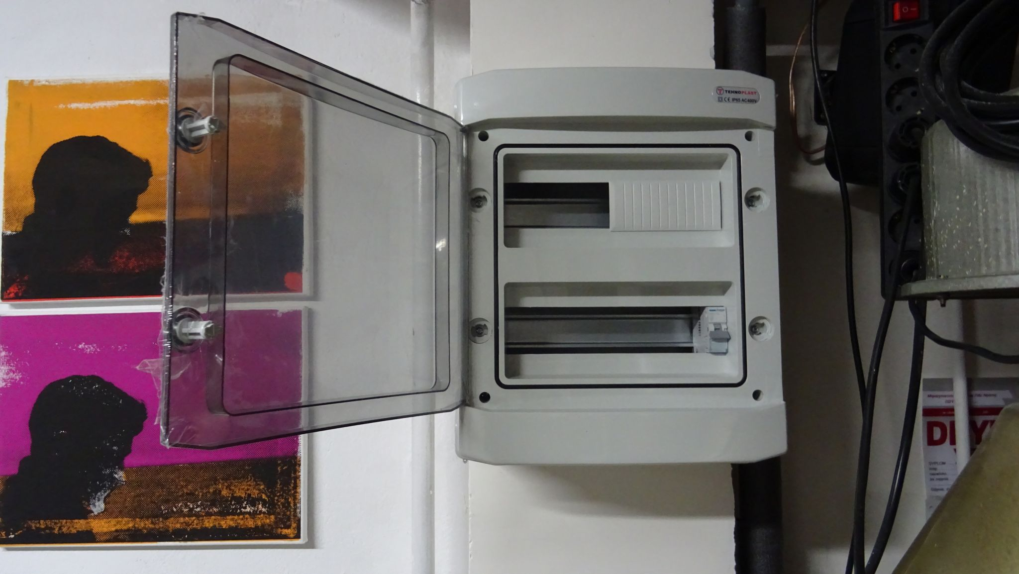

    Witam serdecznie.
    Jak dobrać wyłącznik różnicowoprądowy do takiego zestawu jak na załączonym obrazku? 40A 30mA czy 25A? W planie jest skrzynka w garażu (8x B16A).
    Z góry dziękuję.

  • #2 18231074
    macgyver96
    Posty: 319
    Pomógł: 31
    Ocena: 65
    Styki robocze RCD muszą znieść prąd równy sumie nominalnych prądów zabezpieczeń nadprądowych * 0,6, 0,6 jest współczynnikiem jednoczesości. W przypadku obwodów stałe w pełni obciążonych typu ogrzewacz przepływowy jako wsp. Jednoczesości należy przyjąć 1
    Znamionowy prąd różnicowy w warunkach suchych standardowo wybiera się 30mA, typ AC.
  • #3 18231085
    huhu25
    Poziom 6  
    Posty: 11
    Ocena: 12
    No dobrze, ale jaki 40A czy 25A? Tego nie rozumiem i nie jestem w stanie tego obliczyć. :(

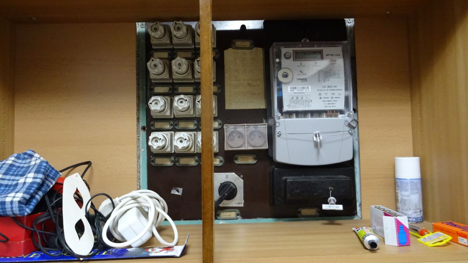

    witam, dziękuję za linka.. :) ...przeczytałem cały artykuł....zamieniam instalację w garażu, na bazie starej, usuwam stare przewody (LN dwużyłowe) ....chciałbym pociągnąć od głównej skrzynki elektrycznej do rozdzielnicy w garażu nowy przewód 3 fazowy i od niej poprowadzic natynkowo nową instalację używajc przewodu: 3x2,5mmm² (projekt wcześniej) ....ale z tego co zrozumiałem... :) .. RCD nie ma sensu.... :)
