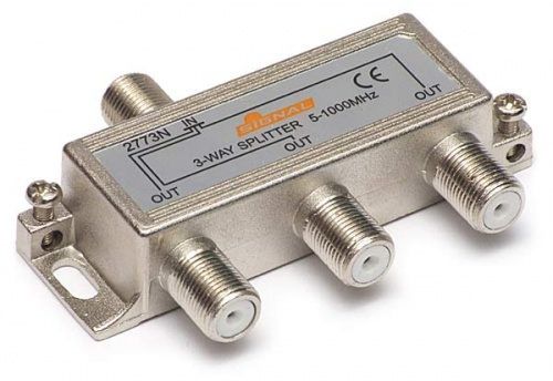

    Może być zbyt czuła i wtedy potrzebny byłby tłumik. Na próbę możesz użyć rozgałęźnika antenowego i podłączyć do dekodera w domu.
    Łączy się odwrotnie niż napisy na rozgałęźniku. IN idzie do dekodera a kabel od konwertera na któreś z wyjść. (to "najdalsze" od wejścia) Jak pomoże można zostawić albo kupić tłumik regulowany.
