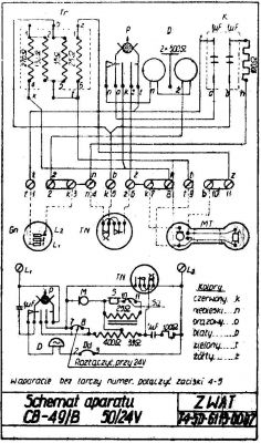

    Najbardziej popularny był model CB-49. Typowo w czarnej bakelitowej obudowie. Tarcza z metalowym krążkiem (mosiądz pobielany). Sznury czarne parciane.
    Jakie przewody i konektorki do starego telefonu RWT cb47?
    O kurcze to może faktycznie jest ten CB-49 a nie 47.. Bardzo dziękuję za schemat!
