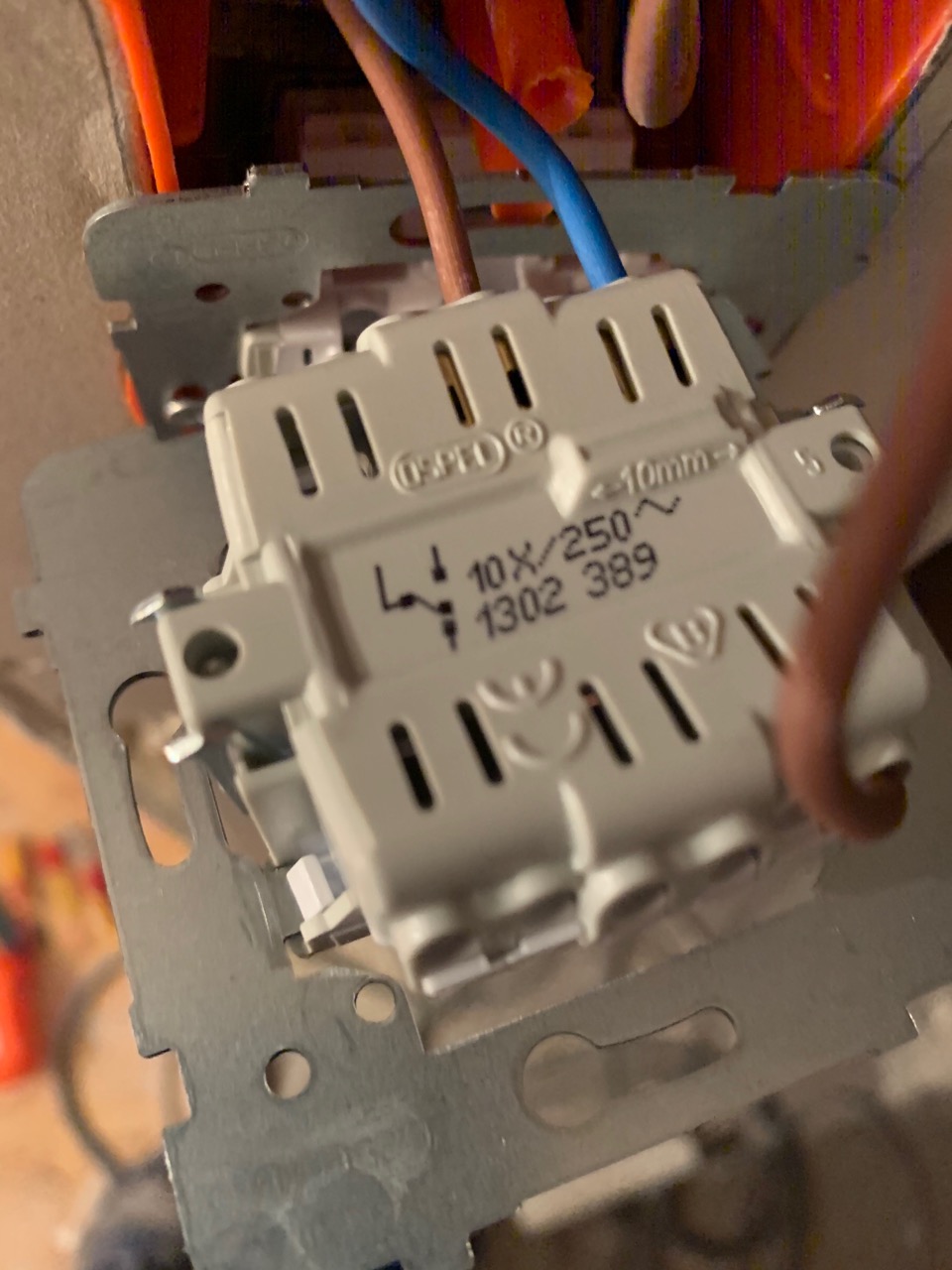

    Czy jest dobrze podłączone wyłącznik schodowy ospel
    • Podłączenie wyłącznika schodowego Ospel - czy jest poprawne? received_434174880515590.jpeg (26.34 KB) Musisz być zalogowany, aby pobrać ten załącznik.

    Źle powinno być tak

    Ale na wylacznikach firmy ospel to nie działa.

    Na pewno są oznaczenia styków umieszczone na wyłączniku.
    A żadnym też problemem nie jest samodzielna ich identyfikacja jeśli są słabo lub w ogóle niewidoczne.
    Poza tym do wyłączników należy również żyłę PE doprowadzić, czyli pomiędzy nimi należy ułożyć przewód czterożyłowy jeśli instalacja bez puszek pod sufitem a także jeśli takowe istnieją.

    A to są te które właśnie pokazałeś na swoich rysunkach?

    Tak wygląda ten wyłącznik
    • Podłączenie wyłącznika schodowego Ospel - czy jest poprawne? MMS_344.jpeg (183 KB) Musisz być zalogowany, aby pobrać ten załącznik.

    Więc przewody korespondencyjne (do drugiego wyłącznika) mają trafić na zacisk prawy górny i lewy górny, lub na prawy górny i lewy górny. W przypadku tego akurat modelu proponuję sprawdzenie. Ja bym tak postąpił.
    Drugi wyłącznik analogicznie.
    I znów trójżyłowy przewód pomiędzy wyłącznikami.
    Masakra.

    Zacisk w środku na górze jest wspólny, korespondencyjne są z prawej od góry i dołu. Czyli wygląda na to, że tak jak masz na swoich rysunkach.
