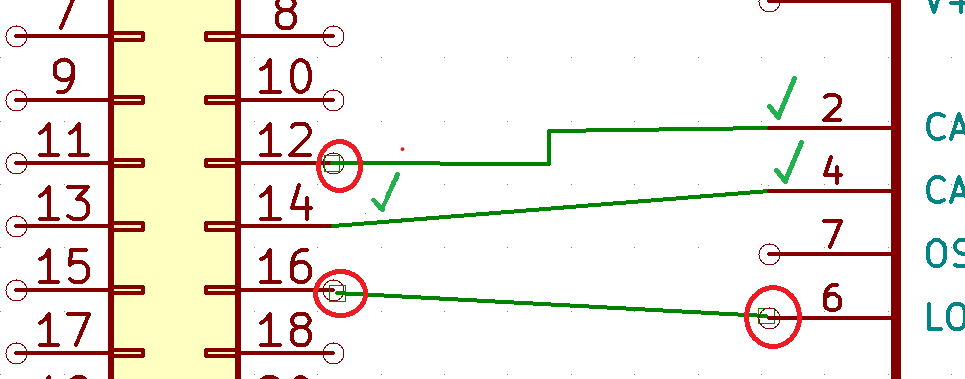

    Witam wszystkich
    czy ktoś tez się z tym spotkał??
    mam problem podczas rysowania schematu i łączeniu dwóch elementów ścieżką, muszę bardzo blisko przybliżać zęby udało się połączyć piny czy jest jakiś patent zęby można było to łączyć z większa przyjemnością
    pozdrawiam i z góry dziękuje za pomoc :)
    Jak łatwiej łączyć piny w KiCad 5.1.4 bez zbliżania?
    Czerwone kółka powstały problem
    zielony haczyk połączenie się udało

    Rozjeżdża się Grid dla schematu i Grid dla symboli. Albo ustawiłeś nietypową siatkę w EESCHEMA, albo symbole są błędnie zrobione. Żeby uniknąć tego typu problemów, piny symboli muszą być utrzymane na węzłach siatki w danej "ziarnistości".
    Być może symbole były importowane ze starej wersji KiCad'a (seria 3), gdzie były problemy z zaokrąglaniem współrzędnych.
    Prawdopodobnie ma lub miał ustawioną siatkę 5 milsową, a nie 50 milsową. Trzeba przełączyć na 50mils i ponownie zapozycjonować symbole.
    Zaokrąglanie dotyczyło Pcbnew. Nigdy nie było problemu z Eeschema bo ono i tak wewnętrznie działało na milsach.
