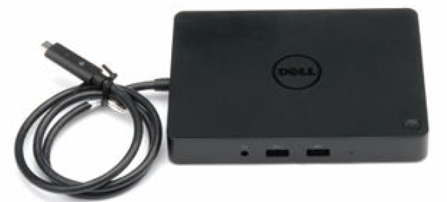

    Mam bardzo nietypowy problem.
    W dużym uproszczeniu - na jednym komputerze internet działa znacznie wolniej niż na innych. Nie jest to bardzo uciążliwe ponieważ mam 100-150-200Mbps podczas gdy każde inne urządzenie podłączone po kablu daje prędkość 290-302mbps.
    Dostawca internetu: UPC
    Karty sieciowe - przewodowe podpięte kablami kategorii 6
    Switch wykrywa te kable jako Gigabitowe.
    Komputer w uproszczeniu:
    Skylake i5 6600K @ 4,7Ghz
    DDR 4 3000Mhz 8Gb
    Win 10 Pro 64bit
    Podjęte działania:
    1. Użyta karta ethernet ze stacji dokującej Dell przez USB-C
    - również dławik do 100-150mbps
    2. Ominięcie całej infrastruktury sieciowej - routerów i switchy i podpięcie się bezpośrednio do modemu UPC
    - na innym komputerze - 300Mbps
    - na problematycznym 100-150Mbps
    3.Testy wykonywane o różnych porach na speed test ookla
    -wartości w przedziale 100-150Mbps
    4. Testy wykonywane na firefox,edge,ie,opera,chrome
    -wartości zawsze w przedziale 100-150Mbps
    5. Używanie downloadów gier ( steam/ gog)
    -prędkości w przedziale 100-150Mbps
    6. Uruchomiłem komputer w trybie awaryjnym z obsługą sieci:
    Inne uwagi które mogą mieć wpływ:
    - Zainstalowany norton security
    -jest adblock na firefoxie (natywnie używana przeglądarka)
    -dns google ustawione na routerze 8.8.8.8 i 9.9.9.9
    -Przy pracy w trybie dyskretnym nortona problem nadal występuje
    -Prędkość jest bardzo stabilna ( równy wykres) ale dławiona do tych 100-150Mbps
    -Użyty ten sam kabel na innym komputerze nie pokazuje, że nie jest to problem hardware ->kabli.
    chodzi mi po głowie bootowalny ubuntu z pendrive i test prędkości na gołym systemie - podejrzewam, że rozwiąże to problem, pytanie gdzie mogę szukać software'owego dławienia w windows 10?
    Będę bardzo wdzięczny za podpowiedź.

  • #5 18334008
    spychacz84
    Poziom 7  
    Posty: 9
    Ocena: 2
    Dziś sprawdziłem ubuntu oto wnioski:
    Na ubuntu internet działa z maksymalną prędkością (prawidłowo) tj. Download: 296-300Mbps Upload: 20Mbps wnioskuję, że problem jest po stronie konfiguracyjnej Windowsa lub ustawień karty/kart - zarówno na kacie podłączonej przez usb-c Na jednym komputerze internet działa wolniej niż na innych komputerach RJ45 cat6 jak i na karcie zamontowanej na płycie problem występuje analogicznie.
    Inne wykonane czynności:
    1. Przeskanowałem komputer Nortonem gruntownie
    2. Odinstalowałem Nortona i wszystkie wtyczki w przeglądarce
    Wersja systemu: 1809
    Kompilacja: 17763.914
    Karty sieciowe w menadżerze urządzeń: Na jednym komputerze internet działa wolniej niż na innych komputerach RJ45 cat6
    sterownik karty intel: 12.18.9.3 z 10.4.2019
    Nie mam pomysłów. Odwykłem od reinstalacji systemu w podobnych sytuacjach w czasach windows 98 :)
    Nie rozumiem zagadnienia "negocjowanie linku".
