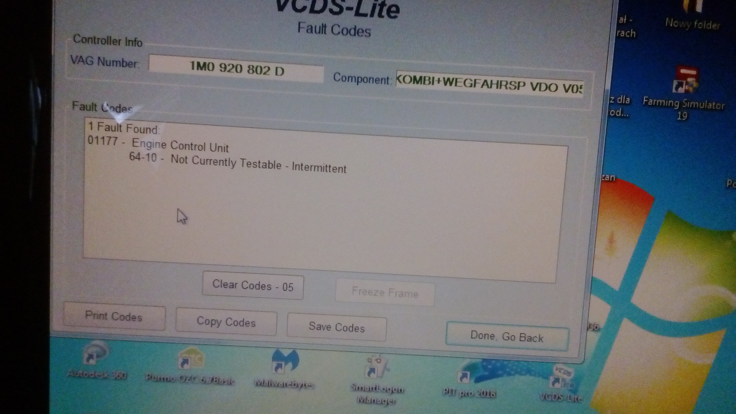

Jak w temacie, po podłączeniu komputera do do samochodu (interfejs za parę złotych KKL VAG) nie mogę się połączyć z ECU. Próbowałem różnych ustawień zasłyszanych na forach.Korzystałem z VCDS Lite.Dziwi mnie to że parę lat temu bez problemu łączyłem się tym samym kablem i odczytywałem różne rzeczy z bloków pomiarowych. Na dzień dzisiejszy łącze sie z ABSem, poduszkami i kilkoma innymi modułami a ECU " No response from controller" . Gdy wchodzę w moduł Instruments 17 otrzymuje błąd błąd 01177 64-10.
Na desce brak jakichkolwiek lampek. Nic nie było grzebane przy immo ale zrobiłem test polegający na tym czy auto zapali bez pastylki czy tam transpondera.Wynik jest taki, że auto odpala ale na desce mruga kontrolka imo. Jest to normalne? Czy Auto wgl powinno odpalić? Z transponderem jak odpalam to przy przekreceniu zapłonu kontrolka zapala się na chwile jak wszystkie inne i po odpaleniu gaśnie.
Powodem mojego podpięcia komputera do samochodu było uruchamianie się silnika na wysokich obrotach które po chwili spadały. Podejrzewałem, że to czujnik temperatury i chciałem sprawdzić czy coś ECU wykaże .
