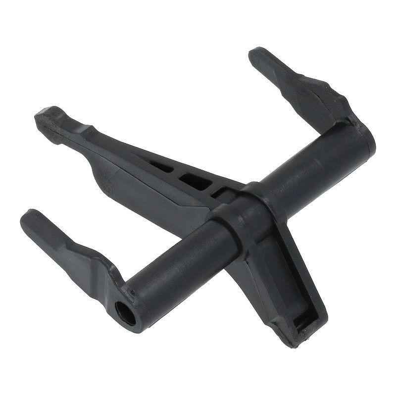

    Za wyrzucanie (wypychanie z komory zaparzacza) pastylki odpowiada ten element zparzacza:
    Saeco GranBaristo HD8975/01 - nie wyrzuca fusów z bloku
    Jeżeli ma oberwane "uszy" to pastylki nie będą wypadać. To może być skutek innej awarii, np zatarcia górnego tłoka lub awarii hydrauliki.

    Wielkie dzięki Sorier za pomoc,
    Problem leżał w elemencie zaparzacza który wrzuciłeś a dokładnie o połamane "uszy"
    Podjechałem dziś do serwisu i miły gość jak tylko zobaczył blok zaparzacza, stwierdził usterkę, wymienił i wszystko działa sprawnie,
    Starałem się podpytać czy to może złe użytkowanie, stwierdził że one po prostu się łamią.
    Jeszcze raz dzięki
