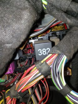

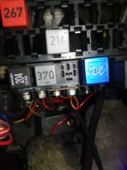

    Witam, jestem tu nowa i mimo iż podobnych tematów było mnóstwo to żaden nie pasuje do mojego, mianowicie od dwóch lat jestem posiadaczką Audi po swapie silnika z 2,5 TDI na 1,9 90KM i od kiedy go mam nie zapala się kontrolka świec żarowych ani nie grzeje świec. Świece sprawdzone wszystkie sprawne, bezpieczniki sprawdzone.

    Sprawdzałam przekaźniki i bezpieczniki i niby wszystko jest ok przekaźniki zamienilam na inne żeby wykluczyć awarię przekaźnikow, A czy świecąca kontrolka wody ma wpływ na grzanie świec , warunki do grzania świec zawsze są spełnione sprawdzałam świece przy -2 były ok ale prądu na fajkach od świec brak

    Wyżej wszystkie przekaźniki te z pod kierownicy jeszcze 3 jak dobrze pamiętam sa w podszybiu w skrzynce z komputerem

    Dzisiaj jadę do rodziców więc wjadę do garażu i po sprawdzam ta cała instalację a kojarzysz który dokładnie przekaźnik jest od świec U góry masz zdjęcia przekaźników jeszcze 3 sa w skrzynce gdzie komputer ale nie zrobiłam zdjęcia

    Od świec jest chyba 3 od przodu w skrzynce ze sterownikiem, mozna sprawdzić który to sprawdzając przejscie miernikem od bezpiecznika do niego.
