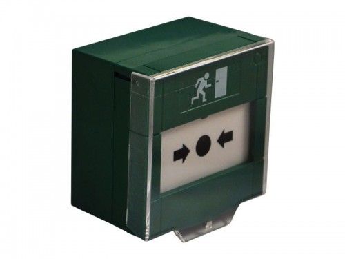

    Panowie przy wyjściu mam, przycisk wyjścia podłączony do IN1 włącznik dzwonkowy oraz wcześniej :
    Konfiguracja Roger PRT12EM: domofon i przycisk nie otwierają drzwi
    Nie wiem dokładnie jak jest podłączony bo musiał bym wszystkie kable drzeć.
    Drzwi trzyma elektrozaczep jak nie ma prądu to drzwi są otwarte.
    Z obiektu zawsze można wyjść wciskając przycisk wyjścia .
    Mam odłożony jeszcze przycisk jak na obrazku zakładał to instalator wraz z zamkiem itp wiec pewnie jest podpięte ale przyznam że nigdy nie sprawdzałem
    #6 18372090

    Czyli nie ma się co przejmować u mnie IN1 na 22 czyli IN2 na 11 czyli wyłączone.
    A przyciskiem który jest na zdjęciu nie przejmuje się bo pewno jest tak zrobione jak piszesz.

    Scorpion_1982 napisał:
    Głupia sprawa ale dwa razy jakby roger zgubił ustawienia dla Installer
    Rzeczywiście głupia, bo nie pamiętam by coś takiego mi się kiedykolwiek przytrafiło na kontrolerach tej firmy.
    A ja bym jednak sprawdził czy nadal działa po zmianach jakie kolega robił. Z takim podejściem, to jedyną rzeczą jaką przy tym powinien robić kolega, to przyłożenie karty w celu otwarcia drzwi. Resztą powinien zająć się ktoś bardziej kompetentny, świadomy działania tego systemu i zagrożeń.
