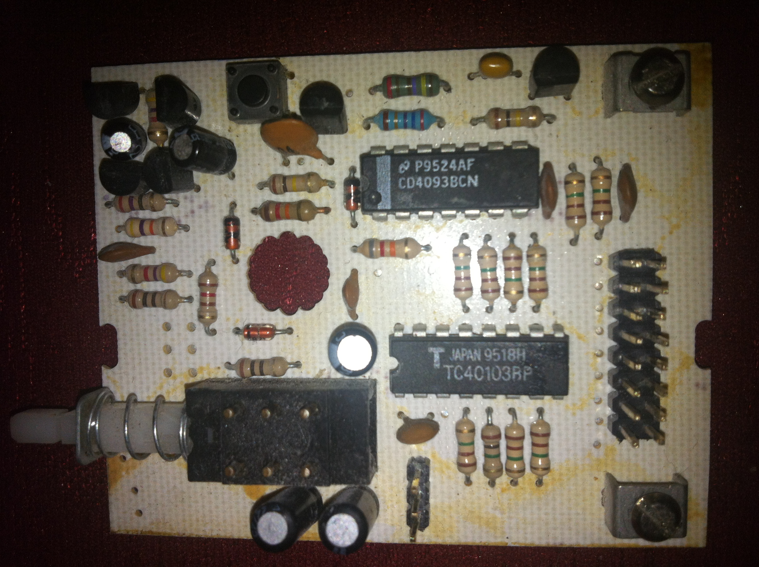

    Witam. Ma zamontowany w bloku sytem domofonow. Od pewnego momentu domofon przestał działać prawidłowo. Gdy jest połączenie można odebrać i wszystko ładnie działa ale zaczyna się problem gdy zamierzam otwierać drzwi. Trzeba było kilka krotnie naciskać przycisk że by otworzyć. Z czasem przestał działać. Wymieniłem sam przycisk do otwierania ale efektu nie bylo wymieniłem przycisk od słuchawki i też wcale lepiej nie jest. Nie wiem co jest i co zrobić. Jaki może być problem. Gdzie szukać. Jak jest o możliwe to jaki był by do tego zmiennik. Pełno tego na rynku ale wszustkie zawsze się czymś różnią. Proszę o odpowiedź
    • Domofon PRL nie otwiera drzwi mimo wymiany przycisków - co robić? 20190402_114849.jpg (740.53 KB) Musisz być zalogowany, aby pobrać ten załącznik.
    • Domofon PRL nie otwiera drzwi mimo wymiany przycisków - co robić? 20190402_114913.jpg (778.33 KB) Musisz być zalogowany, aby pobrać ten załącznik.
    • Domofon PRL nie otwiera drzwi mimo wymiany przycisków - co robić? 20190402_114754.jpg (551.08 KB) Musisz być zalogowany, aby pobrać ten załącznik.

    Daj zdjęcie kasety, z której się do Ciebie dzwoni.

    Najpierw sprawdz jeszcze czy sąsiedzi mają podobny problem z otwieraniem rygla.
    Co do nr adresowego to unifon cyfrowy u Ciebie powinien to mieć, czyli adres mieszkania nr 20 (zworka 4+16). Unifony analogowe będą tu nieodpowiednie.
    Kart napisał:
    Czy tylko domofon kodowany zworkami by się nadawał do instalacji dwu żyłowej
    PS.
    Niepokoi mnie kolor czerwony przycisku otwierania, chyba jest odwrotny czyli normalnie kontakt (NC) a powinien być NO, czarny przycisk?

    A jednak może oryginalnie czarny ma być prawidłowo wlutowany, porównaj foto u góry, # post 1?

    Tu niema co kombinować- przycisk otwierania w tych unifonach był zawsze typu NO/ czyli robi zwarcie w momencie naciśnięcia/. Można sprawdzić dodatkowo ścieżki druku- przy wielokrotnym naciskaniu naprężenia płytki mogły spowodować mikro pęknięcia ścieżek. Sprawdzenie działania unifonu u sąsiada pozwoli na ew. potwierdzenie uszkodzenia w Twoim unifonie. One są zasilane w systemie równoległym tylko dwiema żyłami. Dlatego każdy z unifonów ma przypisany adres/ ustawiany opisanymi wcześniej zworkami/.
    Pełna zgoda jw.
    Niemniej "Kart" pisze że go wymieniał i na foto widać że czerwony, czyli teraz nie odpowiedni (NC), to jest jedno.
    Drugie to, że zapewne jest jeszcze druga niesprawność w tym unifonie w obrębie przycisku.
    To winno się ustalić lub dać sobie z tym spokój i tj. do uznania wnioskodawcy zapewne kupi sobie nowy.

    Jak przyjrzeć się schematom unifonów to czasem nie ma znaczenia czy jest NO czy NC. Różnica może być taka, że rygiel otworzy się nie po naciśnięciu tylko po zwolnieniu przycisku. Kolejna różnica może być taka, że krótkie naciśnięcie nie otworzy rygla.
    Oczywiście mogą też być inne anomalia, wszystko zależy od konstrukcji unifonu.
