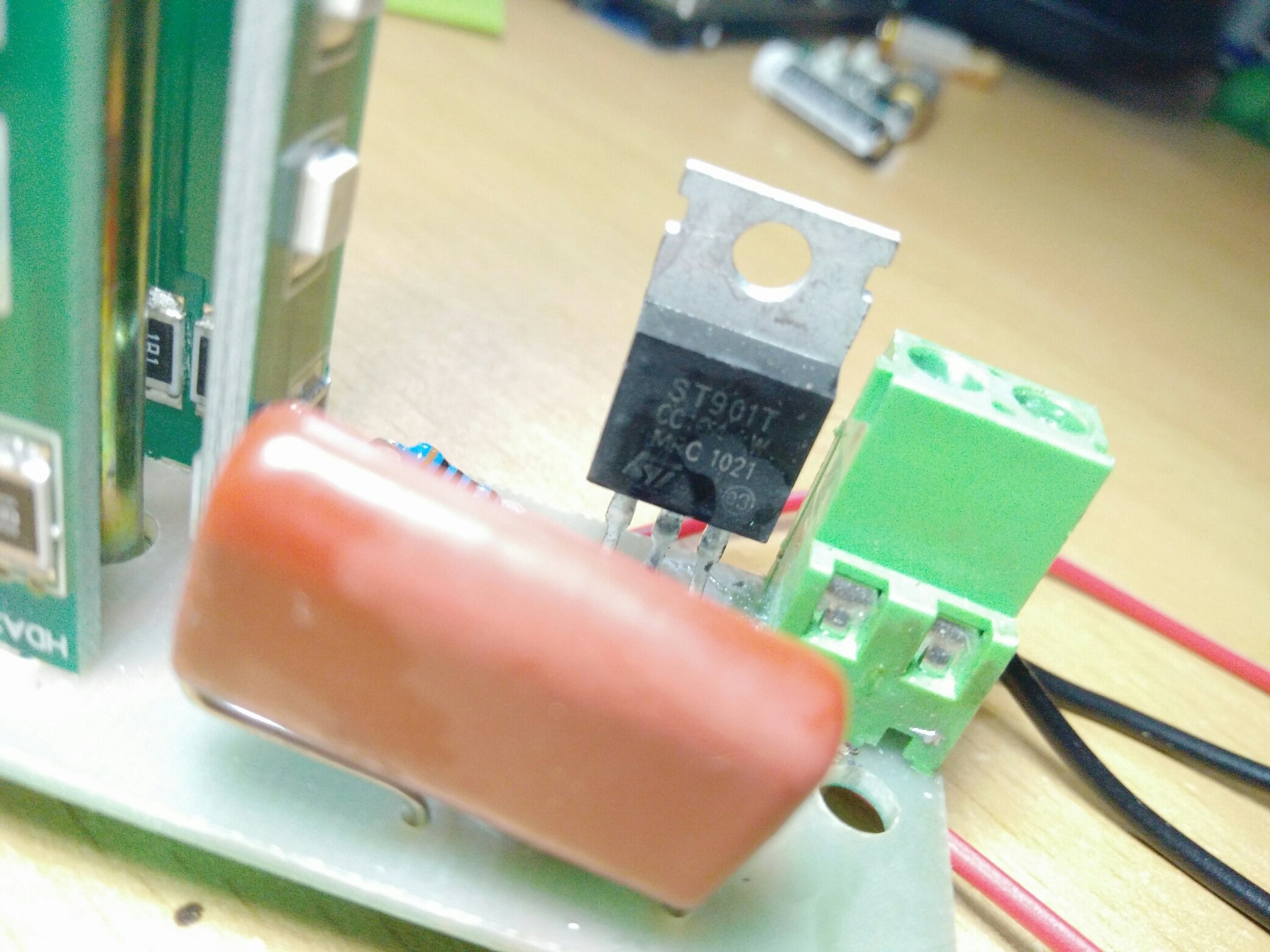

    Witam. Chciałbym spytać, czy istnieje możliwość dezaktywacji przerywacza w lampie ostrzegawczej Moto star , dokładnie takiej jak na załączonych zdjęciach.
    • Dezaktywacja przerywacza w lampie Moto Star do bram 3909838600_1501314180.jpg (1.99 MB) Musisz być zalogowany, aby pobrać ten załącznik.
    • Dezaktywacja przerywacza w lampie Moto Star do bram images (1).jpeg (6.07 KB) Musisz być zalogowany, aby pobrać ten załącznik.

    Możesz podłączyć zasilanie bezpośrednio pod diody LED, które masz na wystającej płytce. Lampa jest zasilana niskim napięciem, prawdopodobnie 12V. Dla pewności sprawdziłbym, czy napięcie ze sterownika jest takiej samej wartości jak te, które wchodzi z przerywacza na płytkę LEDów.
