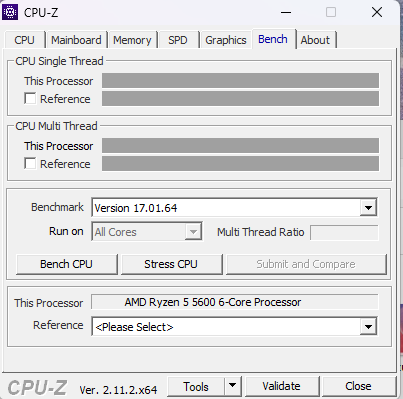

    Witam, mam problem z komputerem
    Odkąd go kupiłem mam problem z różnymi grami za każdym razem pojawiają się jakieś błędy za każdym razem inny
    Aktualizowałem sterowniki, ale to nic nie daje robiłem rzeczy pokazane na filmikach na yt w celu usunięcia tych błędów, ale również to nic nie daje
    Dodam jeszcze że często wyskakuje mi blue screen albo sam się restartuje
    Podzespoły
    Rtx 4060
    Gigabyte B450M K
    Amd ryzen 5 5600

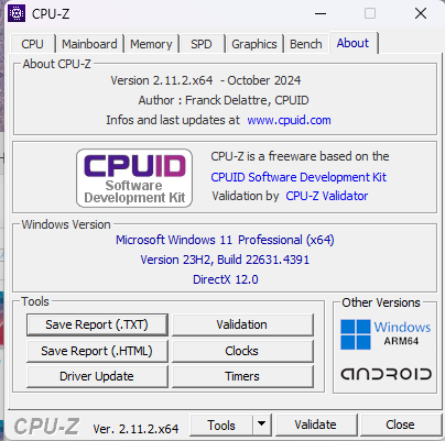

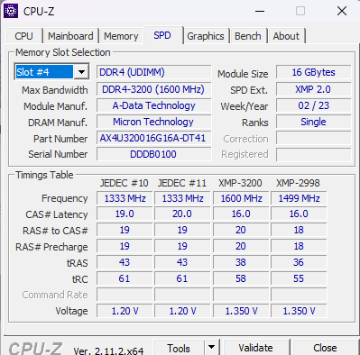

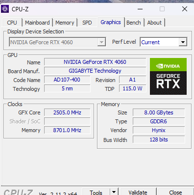

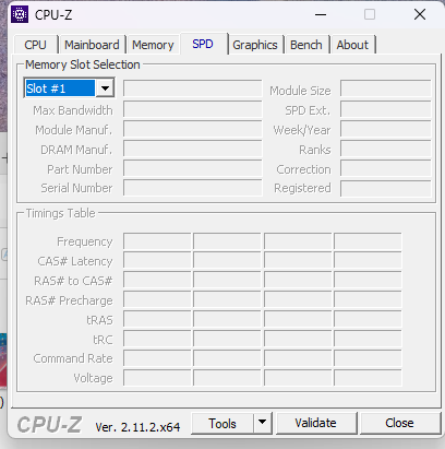

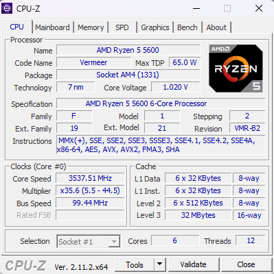

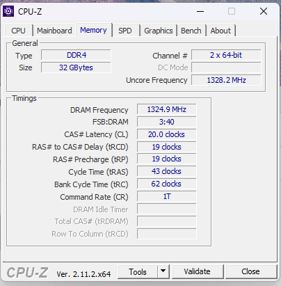

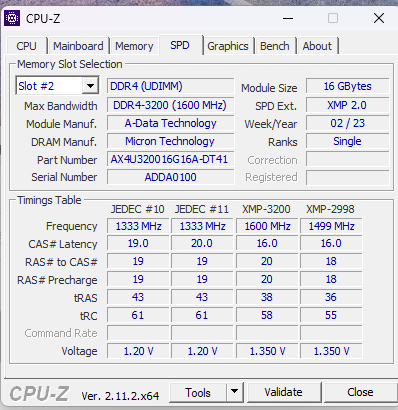

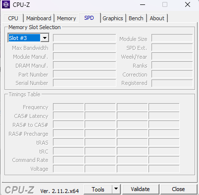

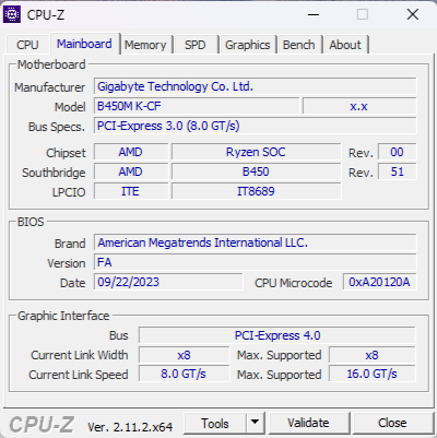

    Screeny z programu CPU-Z - wszystkie zakładki. Dla zakładki SPD każdy zajęty slot.
  • #3 21282599
    Kryspin101
    Poziom 5  
    Posty: 16
    Zrzut ekranu programu CPU-Z pokazujący informacje o systemie. Zrzut ekranu programu CPU-Z pokazujący zakładkę Bench i informacje o procesorze. Zrzut ekranu programu CPU-Z z zakładką Grafika ukazujący informacje o karcie graficznej NVIDIA GeForce RTX 4060. Zrzut ekranu CPU-Z przedstawiający informacje o pamięci RAM. Zrzut ekranu programu CPU-Z z zakładką SPD otwartą na module pamięci Slot #3. Zrzut ekranu programu CPU-Z z zakładką SPD dla wybranego slotu pamięci RAM Zrzut ekranu programu CPU-Z pokazujący szczegóły pamięci RAM DDR4. Zrzut ekranu okna programu CPU-Z z zakładką Memory Zrzut ekranu programu CPU-Z z informacjami o płycie głównej. Zrzut ekranu programu CPU-Z z informacjami o procesorze AMD Ryzen 5 5600.
    trzymaj

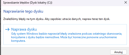

    >>21282577 Okno z komunikatem o błędach na dysku lokalnym C i opcją naprawy.
    dodatkowo przeskanowałem dysk i wyskoczyło to
    >>21282599
    Ale gdy klikam naprawa dysku, i uruchom ponownie to przy restarcie pisze naprawa dysku C potem komputer sie włącza, ale dalej po wejściu w sprawdzanie błędów pisze ,,Znaleźliśmy błędy na tym dysku. Aby zapobiec utracie danych, napraw teraz ten dysk"

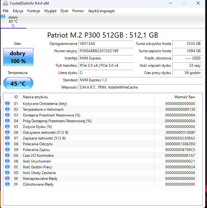

    Zamieść screen z programu CrystalDiskInfo dla wszystkich dysków.
  • #5 21282631
    Kryspin101
    Poziom 5  
    Posty: 16
    >>21282626 Zrzut ekranu programu CrystalDiskInfo pokazujący informacje o dysku Patriot M.2 P300 512GB.

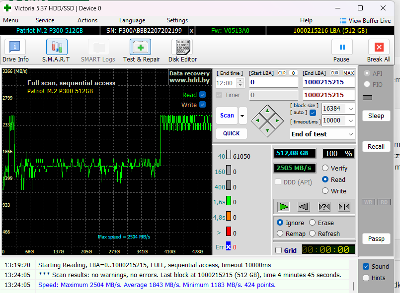

    Wykonaj test programem Victoria 5.37 -> Full sufrace scan with graph i zamieś screen.
  • #7 21282667
    Kryspin101
    Poziom 5  
    Posty: 16
    >>21282651 Ekran oprogramowania Victoria z testem odczytu i zapisu dla dysku SSD Patriot M.2 P300 512GB.
