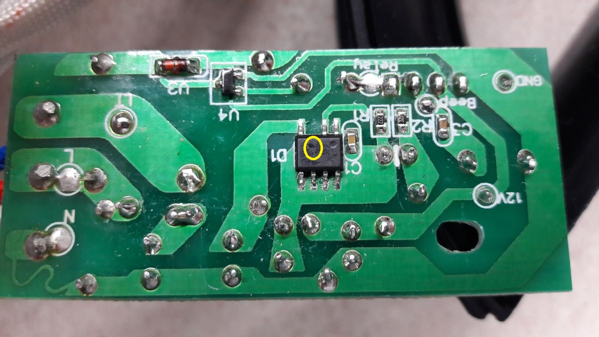

    Mam problem z czajnikiem elektrycznym Hyundai VK 750.
    Dziś z rana podczas próby gotowania wody (po ustawieniu temperatury i kliknięciu włącznika) czajnik po sekundzie się wyłączył z dźwiękiem jakby komuś korek od szampana wystrzelił.
    Czajnik przestał reagować, nie świeci, nie wydaje żadnych dźwięków i nie da się go włączyć.
    Gniazdko sprawne, podstawka też sprawdzona.
    Zapach spalenizny czuć w okolicach widocznych na zdjęciu poniżej - ciężko stwierdzić obecnie dokładne miejsce.
    Da się to jakoś naprawić lub dostać części? Czy raczej już spisany jest na straty czajniczek?

    Przecież forum to nie wróżbici. Zamieść dobre zdjęcia płyty sterowania z obu stron.

    Mam podobny problem, ale wydaje mi się, że przyczyną jest ten mały element na środku płytki. Widać ze jest w nim wypalony mały otwór. Niestety nie jest on w żaden sposób opisany i nie mam pojęcia co to jest. Czy ktoś jest w stanie okręslić czym może być ten element?

    Też mam podobny problem, niestety nie rozkręcałem swojego i nie znam przyczyny. Wypalony otwór to oznaczenie pierwszej nóżki scalaka więc to raczej żadna poszlaka.

    Does anyone know what the number on this chip is? I can't read it since it is burned. I want to replace it. Thanks for your help.

    Wydaje mi się, że jest to jakiegoś rodzaju mosfet

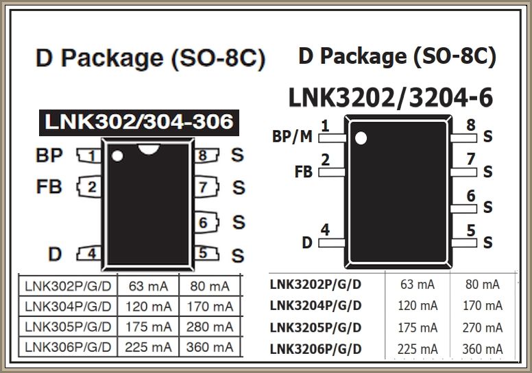

    I think this is not only MOSFET. I can read first letters .... looks like LN .... and it is AC/DC convertor, for example this one : ac-dc-converter-LNK3202D It also make sense, while there must be some converter to 12V DC used for the controller... Zdravím z Čech :o)

    Jeżeli jest taki to: Link
    To niech kolega jeszcze raz spojrzy, zaznaczyłem kółeczkiem

    I tried again to read the marking on the burned chip. The last two letters are DN and the digit in the front of them looks like 4 . And I think that between LNK and this last digit there is not space for more than 2 digits .... So my opinion is, that the chip is LNK304DN .... Also the circuit looks similar as the circuit given on Fig.5 in the datasheet ...

    Ja na swoim spalonym mogę odczytać początek LNK56. Czyli będzie LNK564DN.

    I can confirm this, it is LNK564DN . But I ordered before Christmas ( and before your post here ) the LNK30KDN, today it arrived . So I removed the old one from the PCB and I can recognise the marking and you are right. I used the LNK304DN instead, and it works. Looks the peep tone is not so loud .... So I will see, how long will this replacement work, there is lower current, but for the relay it should be OK. I wish all of you happy new year :o)

    I have ordered the LNK564DN chip and it arrived few days back. After soldering it in place, the kettle works again. I'm curious how long it will last this time. Thanks everyone in the discussion for helping to find the right chip. Special thanks to ballbear and pk001 to solve this case.
