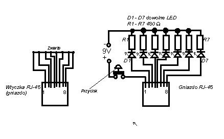

Gregor55 napisał: Ten testerek mógłby się sprawdzić gdyby gniazda były niedaleko siebie. W sieciach natomiast występują gniazda niekiedy w różnych pomieszczeniach. Wówczas zaistniałby problem z drugim biegunem baterii zasilającej układ. Jeżeli się zgodzisz zaproponowałbym pewną modernizację. Wyeliminowałem D1, bo skoro żadna z diod nie zaświeci to będzie oznaczało przerwę w przewodzie nr 1. Tester ten sprawdzi nam tylko przejścia w kablu, ale nie pokaże zgodności połączeń, lecz to można sprawdzić wizualnie.

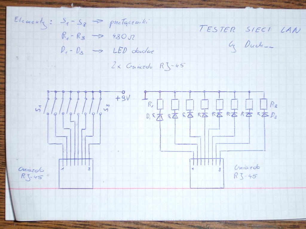

Z tym zabraniem D1 sie nie zgodze. Moim zdaniem tak jak zaproponowałem jest dobrze (chyba). Pamiętaj że TxD i RxD nadawane są tylko na 4 przewodach dokładniej mówiąc 1,2,3,6 patrząc od lewej na wtyk RJ - 45 (z tyłu masz zatrzask) więc pierwsza lina musi być. Przewodem LAN zamykasz obwód a przełącznikami zadajesz stan tak jakby 0 i 1 (1 świeci) jeżeli świeci to przewód jest oki i nigdzie nam nie pęknął a pozatym to jest tester przystosowany tylko do sprawdzenia kabla luzem a nie takiego wsadzonego w ściane jeśli o to Ci też wam chodziło
