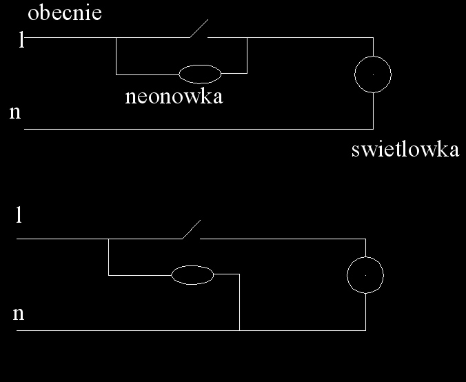

    Mam pytanie, może banalne ale mimo wszystko proszę o poradę.
    Zamontowałem w domu żarówki energooszczędne, no i tam gdzie wyłączniki są podświetlane moje świetlówki dziwnie się zachowują. Co pewien czas migają mimo wyłączonego światła. Jest na to jakiś sposób oprócz wymontowania neonówek z wyłączników?
    Z góry dziękuje za podpowiedzi.

    To normalne. Neonówka też trochę przewodzi prąd - ładują się kondensatory w świetlówkach i te próbują zaświecic się. Rozwiązania są 2 - albo wywalasz neonówki (wystarczy je przełączyć aby świeciły stale) albo w każdy obwód wkręcasz jedna zwykłą żarówke dowolnej mocy. Można by też pokombinować z jakimś rezystorem włączonym równolegle do świetlówek ale jego wartość trzeba by jakoś określić doświadczalnie.

    A ja mysle za mozna doprowadzic do kaznej neonowki "zero" i podlaczyc ja tak zeby swiecila na stale, nawet kiedy swiatlo jest wlaczone. Czyli podlaczyc ja do fazy i "zera" Problem w tym zeby nie kuc zaduzo scian. czasami "zero" idze w tej samej puszcze co wlacznik.
    schemat:

    zgadzam się z kolegą Aleksandrem_01.że należy wyciąć podświetlenie wyłącznika.Żarówka energooszczędna w stopce ma układ przetwornicy która chce wystartować z powodu podanego napięcia (zamykającego się przez neonówke),dlatego pojawia się miganie światła

    zastosuj zamiast neonówki diodę led w szeregu ze 100kilowym rezystore, Działa na 100% bo miałem taki sam problem.
