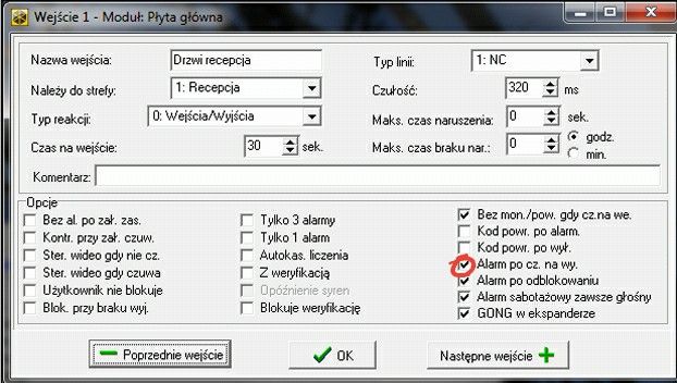

    Obecnie mam skonfigurowaną centralę Integra 128 WRL na dwa sposoby załączania czuwania:
    1. Sposób - Pełne załączenie czuwania we wszystkich strefach
    2. Sposób - Załączenie wszystkich stref z wyjątkiem czujki w pomieszczeniu z wejściem do budynku
    Używając kodu użytkownika dla załączania czuwania wg. sposobu 1 - po zakończeniu odliczania czujka wew. pomieszczenia wzbudza alarm (w 2 sposobie jest wykluczona i ma nie wzbudzać alarmu), natomiast gdy załączę drugim kodem (który wyklucza w/w czujkę) alarmu nie ma)
    Rozumiem, że w tym pomieszczeniu jest również manipulator z którego to czuwanie jest załączane, czy tak?
    Czy w opcjach wejścia wywołującego alarm masz odznaczoną poniższą opcję?
    Integra 128 WRL - alarm z czujki przy pełnym załączeniu czuwania

    Kontaktron bezprzewodowy abax jest zamontowany na drzwiach
    Więc tak w pomieszczeniu z wejściem do budynku mam: 1x Kontaktron bezprzewodowy ABAX, 1x Czujka, 1x Manipulator
    W załączniku przesyłam zrzut ekranu dla kontaktronu i czujki.
    @bhtom mam właśnie w czujce i kontaktronie zaznaczoną tą opcję.

  • #11 18437948
    Destromo
    Poziom 7  
    Posty: 62
    Ocena: 3
    Dla całej strefy 4 - nie określony
    Dla czujki w strefie 4 - "czas na wejście = 30 s"
  • #13 18437966
    Destromo
    Poziom 7  
    Posty: 62
    Ocena: 3
    W ustawieniach strefy 4 - czas na wyjście z strefy = 0 sek - źle napisałem
  • #14 18437970
    alster1
    Specjalista - CCTV i Alarmy Stacjonarne
    Posty: 2103
    Pomógł: 352
    Ocena: 540
    Dlatego czujka wzbudza alarm, ustaw w 4 strefie czas na wyjście taki jak w strefie 1 i powinno być OK.
