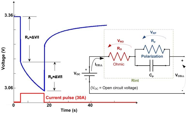

    Robię to tak: mierzę napięcie Uo na akumulatorze bez obciążenia, podłączam obciążenie elektroniczne I=1A, czekam około dwie sekundy na ustabilizowanie napięcia i mierzę Ur. Potem obliczam Ri=(Uo-Ur)/I.
    Weź pod uwagę że po obciążeniu napięcie spada, najpierw szybko później powoli, wynik zależy od czasu pomiaru, przypomina mi się że w DS ogniw często pojawia sie zapis że impedancję mierzono przy 1kHz, twoja metoda daje wyniki bardziej zbliżone do rzeczywistych warunków pracy, metoda wysokoczęstotliwościowa daje najniższe wyniki :) pamiętaj jak będziesz chciał porównywać rezystancje zmierzone róznymi metodami
    Poniżej obrazek z jakiegoś artykułu naukowego obrazujący problem:
    Jak poprawnie mierzyć rezystancję wewnętrzną ogniw li-ion?
    hmisiek123 napisał:
    Czy zastosowanie obciążenia elektronicznego zamiast rezystora coś zmienia?
    Przy rezystorze trzeba pamiętać że prąd zależy od napięcia, przy obciążeniu elektronicznym - zależy czy jest dobrze zrobione.
