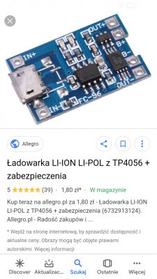

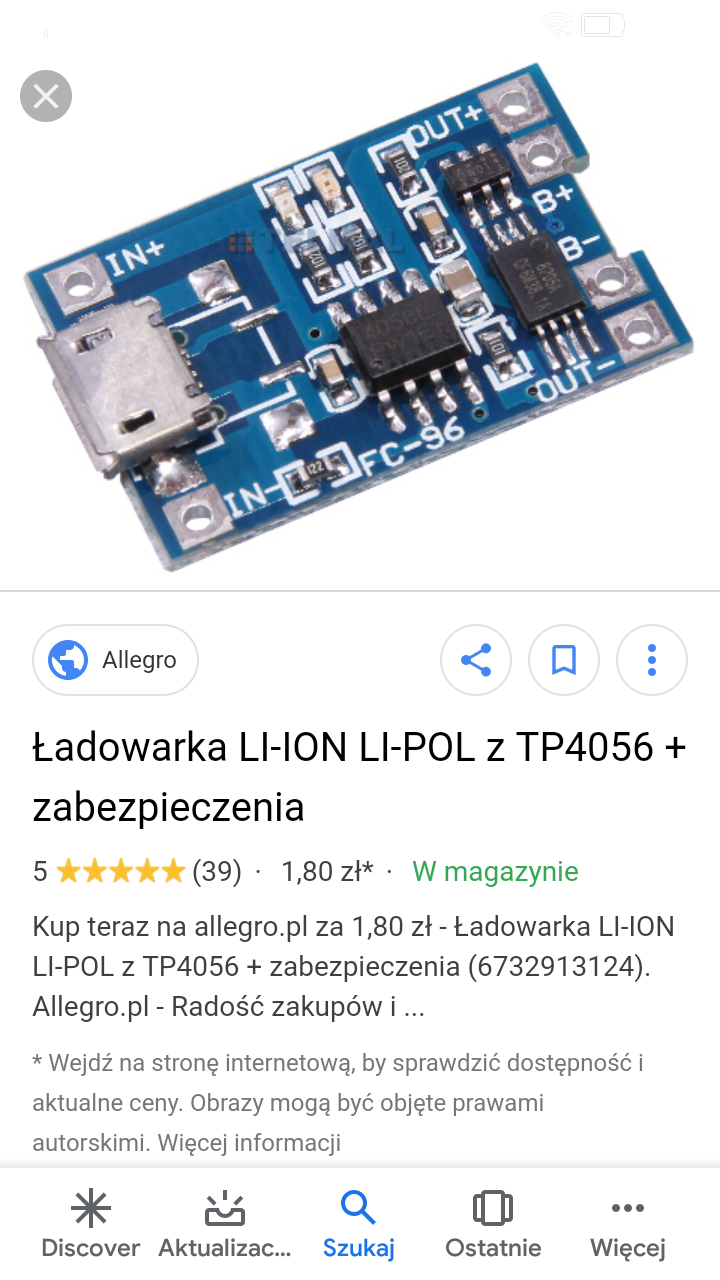

    Tak jest, a właśnie zauważyłem, przerobiłem lampkę 3 Wat z jakiegoś supermarketu z 3 bateriami AA 1.5 V na dwa ogniwa równolegle z laptopa 3,7V ładuję je ładowarką do ogniw li-ion . I się dosyć grzeją podczas ładowania. Czemu tak się grzeją ? Wiem że li -ion wymaga zabezpieczenia przed głębokim rozładowaniem. I myślę że być może za mocno się rozładowuję a lampka jest na 4.5 V skoro są 3 paluszki 1.5V a ogniwo ma w pełni naładowane 4.20V. w tym może być problem? Ładowarka jest taka Jak sprawdzić sprawność i pojemność ogniw Ni-Cd w wkrętarce?

    Moduł wporzo ma zabezpieczenie przed rozładowaniem poniżej 2,5V,tak że nie bój nic :)

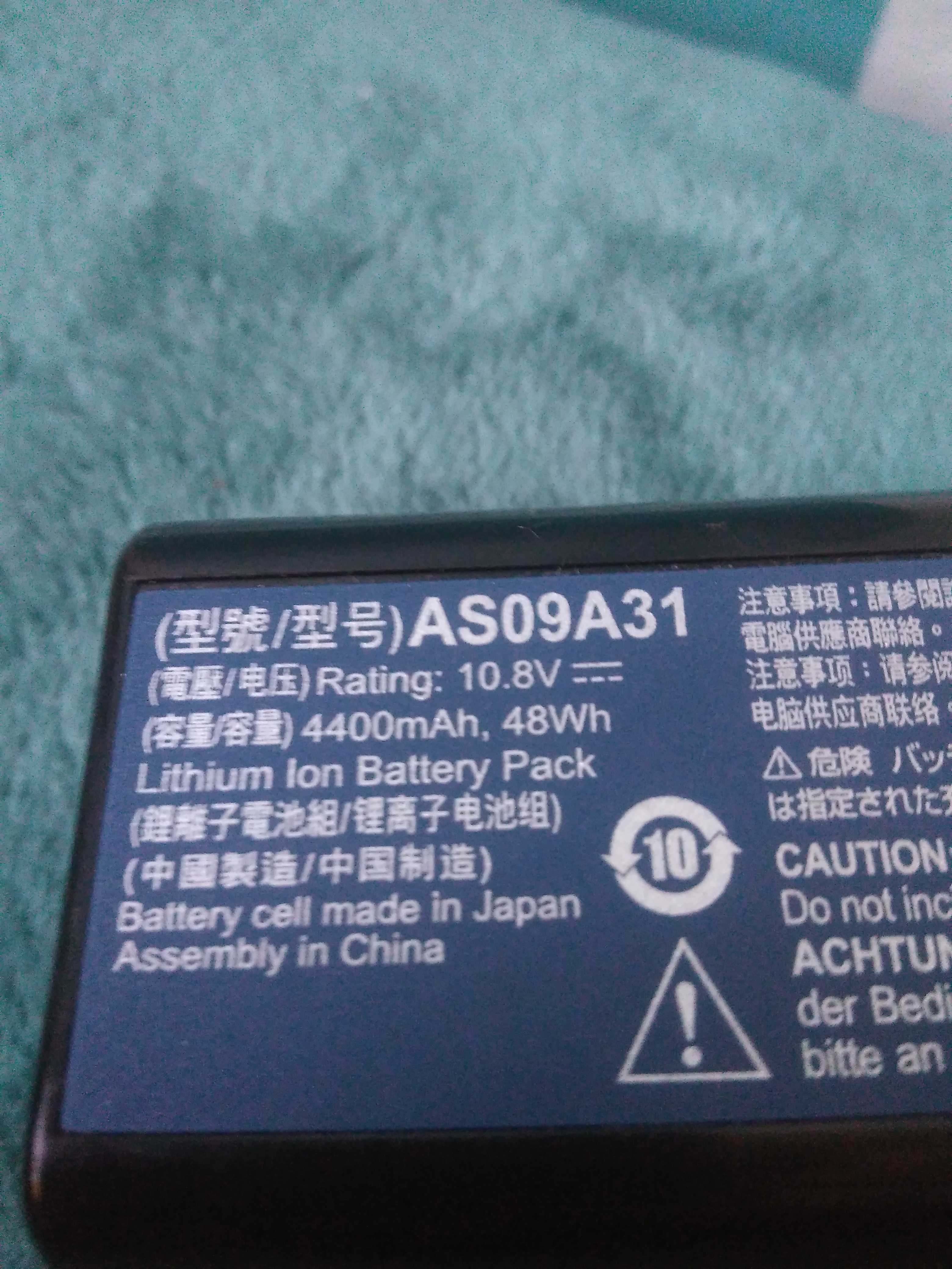

    Tak te, tylko do wkrętarki będę musiał kupić inne Li-ion- ki te co dałem do latarki były z laptopa a w laptopie było ich 6 razem 10,8V i wybrałem z tych lepszych jeden pakiet się nie nadawał. Mam teraz takie Jak sprawdzić sprawność i pojemność ogniw Ni-Cd w wkrętarce? trzy pakiety szeregowo to jedno ogniwo 1466 mAh dobrze liczę ? To podobnych ogniw potrzebował bym 10 (5 pakietów po dwa) do tej wkrętarki żeby była lepsza pojemność i najlepiej jak by były wysokoprądowe? A w laptopach chyba więcej niż 5 A to nie ma?

    Laptopowe - - do wkrętarki... 8-O Damian lepiej zapomnij i to szybko,to ma mieć kopa a nie tylko kręcenie, jak już to coś z rozpakietowanych = < 10A

    Damian twoja ładowareczka jest do jednego ogniwa 4,2V/1A ty potrzebujesz do całego pakietu ,nie wiem jaką masz wkrętarkę na ile volt.
    Czy 4s czy 5s będzie potrzebne,
    No chyba że jakaś wersja w koszyczkach holderach i ładujesz pojedynczo ogniwa.
