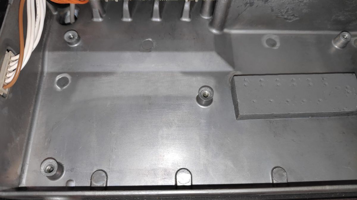

    Mam mały problem ze skrzynką antenową w ww. TRX. Na paśmie 40 i 20 metrów nie chce stroić, aby zmusić ją do pracy, trzeba albo radiem potrząsnąć (tak, potrząsnąć), albo popukać w górną obudowę w tylnej części TRX-a. Znalazłem informację na ten temat, a nawet znalazłem i wykonałem stosowną modyfikację. Nic nie pomogło, kupiłem nową fabrycznie skrzynkę i też nie pomogło. Może ma ktoś pomysł, jak temu zaradzić. Jak dla mnie fajne radio na działkę i trochę mnie to irytuje, bo w terenie skrzynka by się przydała. Pisałem już na innym forum, ale nie uzyskałem odpowiedzi.

    Na sztucznym obciążeniu sytuacja jest identyczna, popukam - "stroi", po jakimś czasie przestaje, aby znów po "terapii szokowej" zaczęła "stroić". To samo tyczy się anteny. WFS anteny jest dobry i nie przekracza 1,3 na 40 metrach i 1,4 na skraju pasma 20 metrów. Wykluczam tutaj winę anteny, gdyż jakby to była jej wina, to żadne pukanie by nie pomogło. Przewód łączący TRX ze skrzynką sprawdzony.

    Znalezione:
    **BIG UPDATE** AUGUST 2019
    Yaesu have now admitted there is a design fault with the radio and ATU. They will now perform a permanent fix to resolve the issue with all radios.
    Yaesu will do the Mod free of charge to all owners of the radio, irrespective of warranty or ownership. Any Yaesu approved service centre (ML&S in the UK) will be able to perform the Modification at no charge.
    All FT-991's are affected and the first year of FT-991A's are also affected.
    This is different to earlier Mods which did not always permanently fix the issue.

    Myślę, że to dobry sposób na bardzo prostą naprawę dobrego połączenia skrzynki z chassis TRX, czyli z masą radia. Tą metodą przywróciłem działanie w kilku Yaesu FT-991. Pozdrawiam SP4
    Wnętrze metalowej skrzynki z widocznymi elementami mocującymi i okablowaniem.
