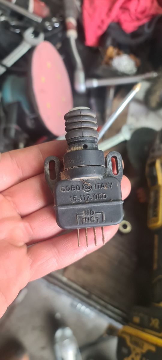

    Mój New holland TL90 kiedy jest zimny wszystko jest ok, dobrze działa.Kiedy się rozgrzeje,podczas pracy, nagle ciągnik się zatrzymuje, na desce rozdzielczej wyświetla się żółw , zająć od polbiegow.Kontrolki cały czas migają i ciągnik się zatrzymuje. Kiedy wezmę rewersen na N, czyli na neutralny i znowu zalacze jazdę do przodu lub do tyłu ciągnik rusza i jest ok. Drugi problem jest taki,że gdy chce ruszyć z miejsca powoli puszczając sprzęgło ciągnik nie chce ruszyć, rozłącza jazdę i na desce pojawia się żółw, zając, migają na przemian.Przy wolnym opuszczeniu sprzęgła ten problem pojawia się cały czas jak ciągnik jest rozgrzany.Trzeba wziąść znowu rewers na N(neutralny) i włączyć jazdę do przodu lub do tyłu i ciągnik ruszy.
    Będę bardzo wdzięczny za wszelkie wskazówki.Moze ktoś miał takie problemy z NewHollandel TL90 2001r.

    Najczęściej w tym modelu to problem z kontrolerem skrzyni. Źle odczytuje napięcia na wejściach i traktor zaczyna świrować. Daj na priv jak chcesz to ogarnąć.

    Sterownik do naprawy.

    Sterownik sprawdzony i jest ok. Zauważyłem jeszcze, że jak ciągnik jest na luzie, nie ma załączonego biegu A rewersem włączę jazdę do przodu lub do tyłu w skrzyni słychać tak jakby mieszały się dwa ciśnienia oleju. Ciągnik dostaje lekkiego obciążenia, słychać to po silniku i po chwili to ustępuje.Prosze o pomoc. Problem nie jest rozwiązany dlatego nie zamykam tematu.

    Witaj miałem ten sam problem i już wiem co było przyczyną na sprzęgle masz dwa czujniki obok pedału jeden to potencjometr a drugi odpowiada za rozłączanie sprzęgła i załączanie i ten drugi który za to odpowiada robił mi zwarcie raz działał raz nie po wymianie problem znikł czujnik ten wygląda tak wysyłam fotkę wymieńi daj znaćale na 100%to to nie kierowałem się nim bo mierzlyme prąd i było oki posiadałemdrugi taki sam traktor podmieniłem czujnik i wszystko działa a tamten zamontowałem do do tamtego traktora i miał te same objawy daj znać jak zrobisz New Holland TL90 - zatrzymuje się po rozgrzaniu, migają kontrolki

    Witam .Dzięki za odpowiedź. Ten czujnik wymienił mi serwis jak robili mi kalibracje. Ale poprawy to ja nie zauważyłem żadnej. Ale niedawno zmieźłem potencjometr sprzęgła i był walniety. Wymieniłem to i wreguleałem skok pedału i poprawa jest bardzo duża.Ale czasami jeszcze rozłącza. Muszę jeszcze dobrze wyregulować pedał sprzęgła. Zauważyłem że jak czasami ruszam ze spżęgła to mignie mi kontrolka od przedniego napędu. Tak jakby się na sekundę załączył.Jak by było gdzieś zwarcie. No i zrywa przy ruszaniu. Walniety mam jeszcze chyba tłumnik drgań skrętnych .bo stuka na wolnych obrotach.
