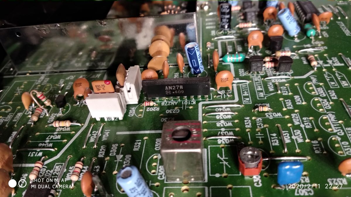

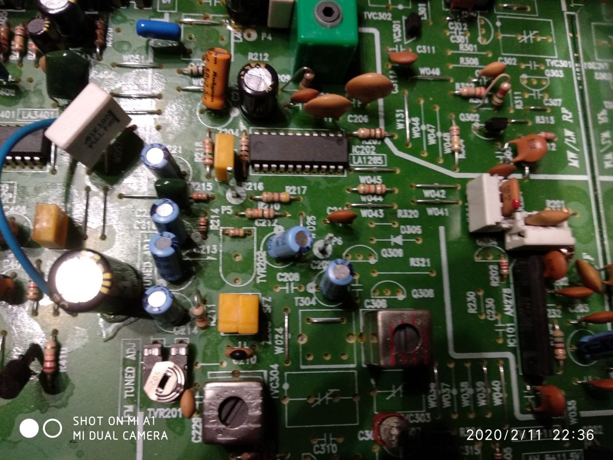

    Tuner podłączony do anteny zewnętrznej, odległość od najbliższej stacji 20 km. Próbowałem w polaryzacji pionowej i poziomej, doskonale łapie stacje ale w głośnikach słychać tylko mono, na wyświetlaczu nie świeci symbol stereo. Proszę o radę. Dodam, że zasilanie na trafie przelutowałem na 240V. W załączniku instrukcja.

    Najpewniej delikatne odstrojenie detektora w torze FM. Gdybyś posiadał schemat tego cuda to podam co i gdzie zrobić.

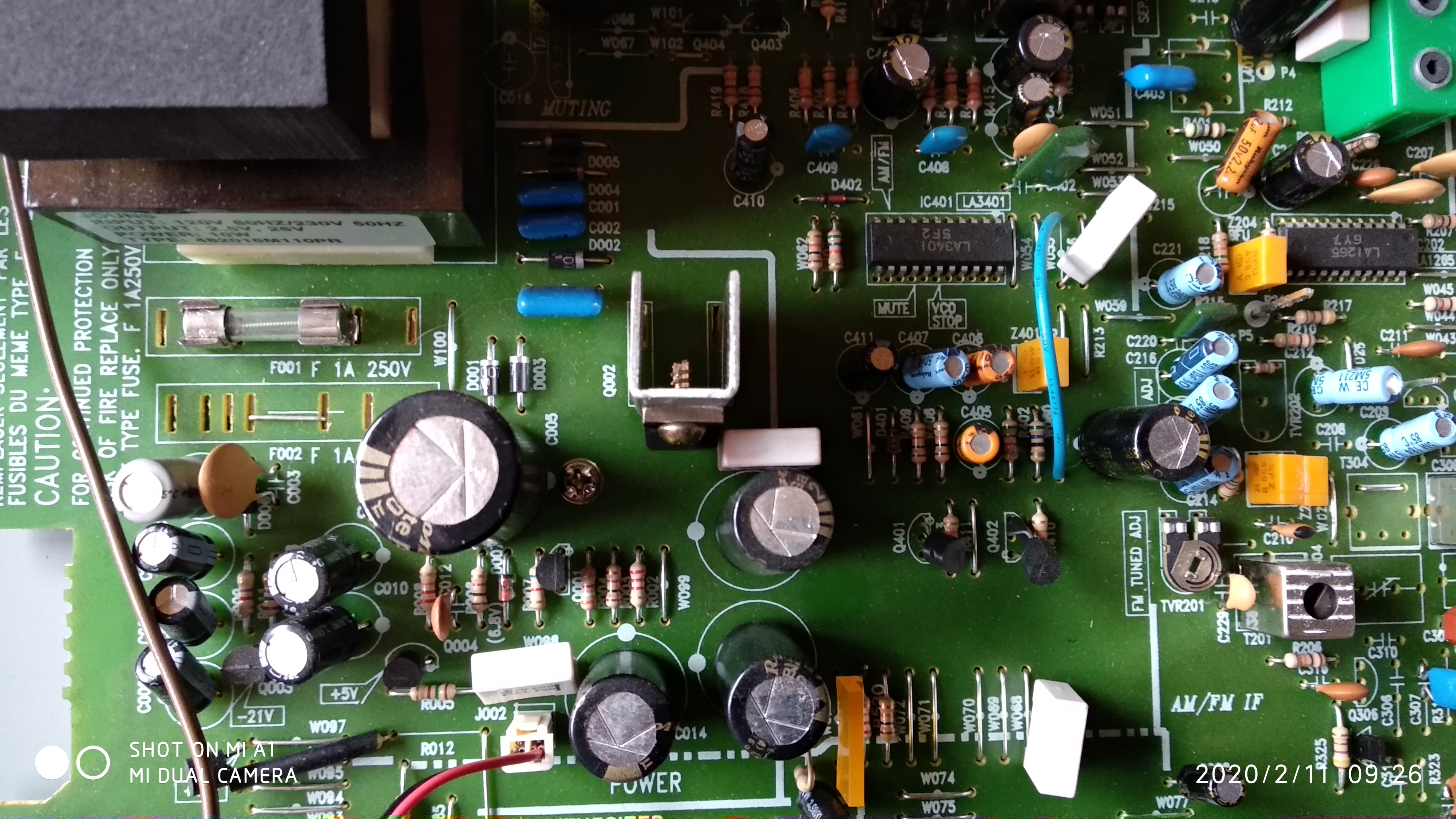

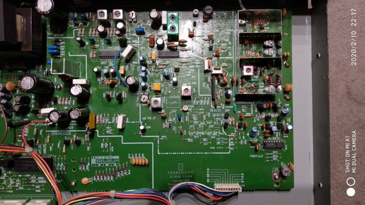

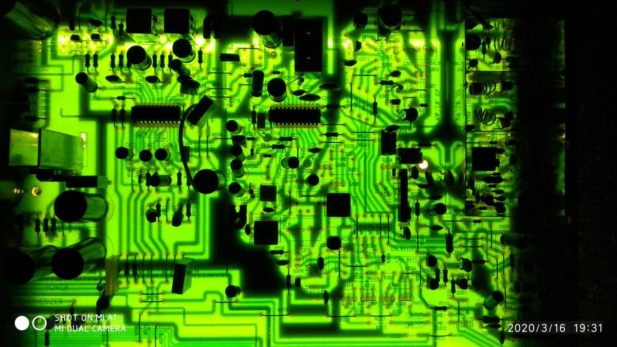

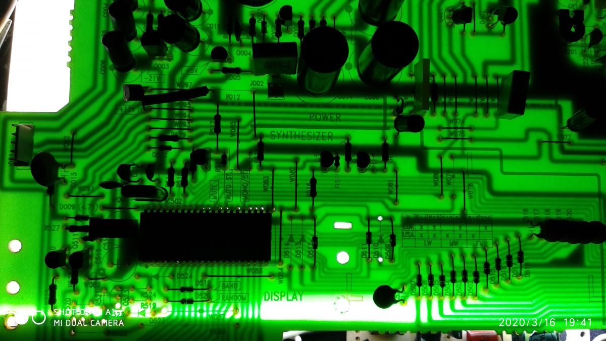

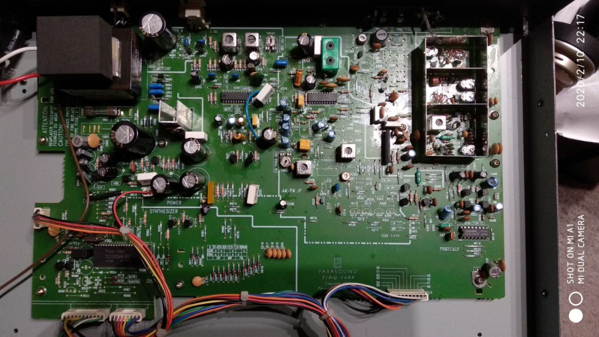

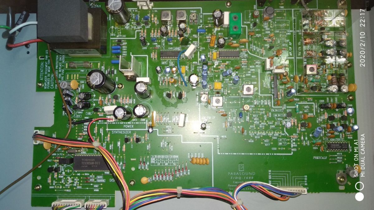

    Wróciłem z pracy i zrobiłem kilka zdjęć. Parasound T/DQ-1600 - bardzo dobrze stroi stacje, ale tylko w mono. Parasound T/DQ-1600 - bardzo dobrze stroi stacje, ale tylko w mono. Parasound T/DQ-1600 - bardzo dobrze stroi stacje, ale tylko w mono. Parasound T/DQ-1600 - bardzo dobrze stroi stacje, ale tylko w mono.
  • #6 18464283
    fzyga43
    Posty: 479
    Pomógł: 70
    Ocena: 116

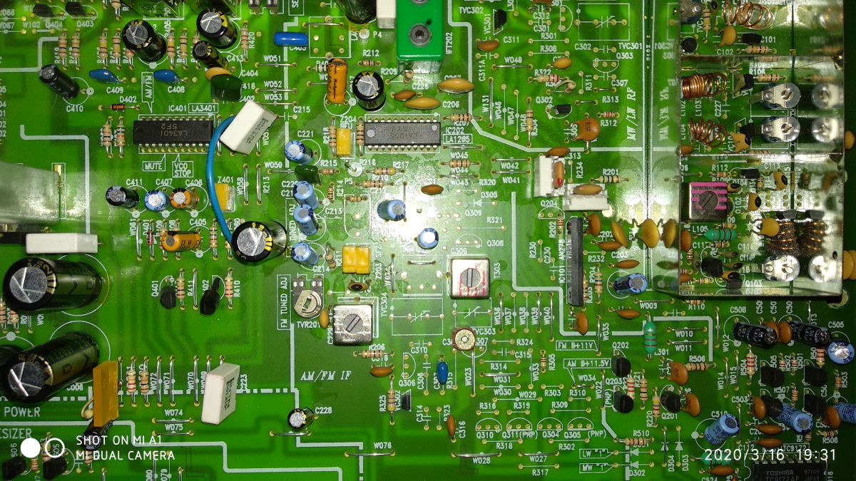

    Dostrojenie należy wykonać rdzeniami w zielonym prostokątnym kubku w module oznaczonym AM/FM IF. Spróbuj wykonać fotkę tego obszaru w większym zbliżeniu. Przed przystąpieniem do jakichkolwiek czynności strojenia, należy zaopatrzyć się w nie magnetyczny klucz implowy 2 mm. Następnie upewnić się, czy jest możliwość poruszenia rdzeni. Każde nadużycie siły, skończy się rozkruszeniem rdzenia. W tym momencie, to tylko wymiana tego rdzenia. Nie wiem jakie są możliwości jego nabycia. Rozważ, zlecenie wykonania tych czynności komuś z doświadczeniem. Szkoda wysłać niezły sprzęt na emeryturę. Na razie nic nie piszę o samym strojeniu.

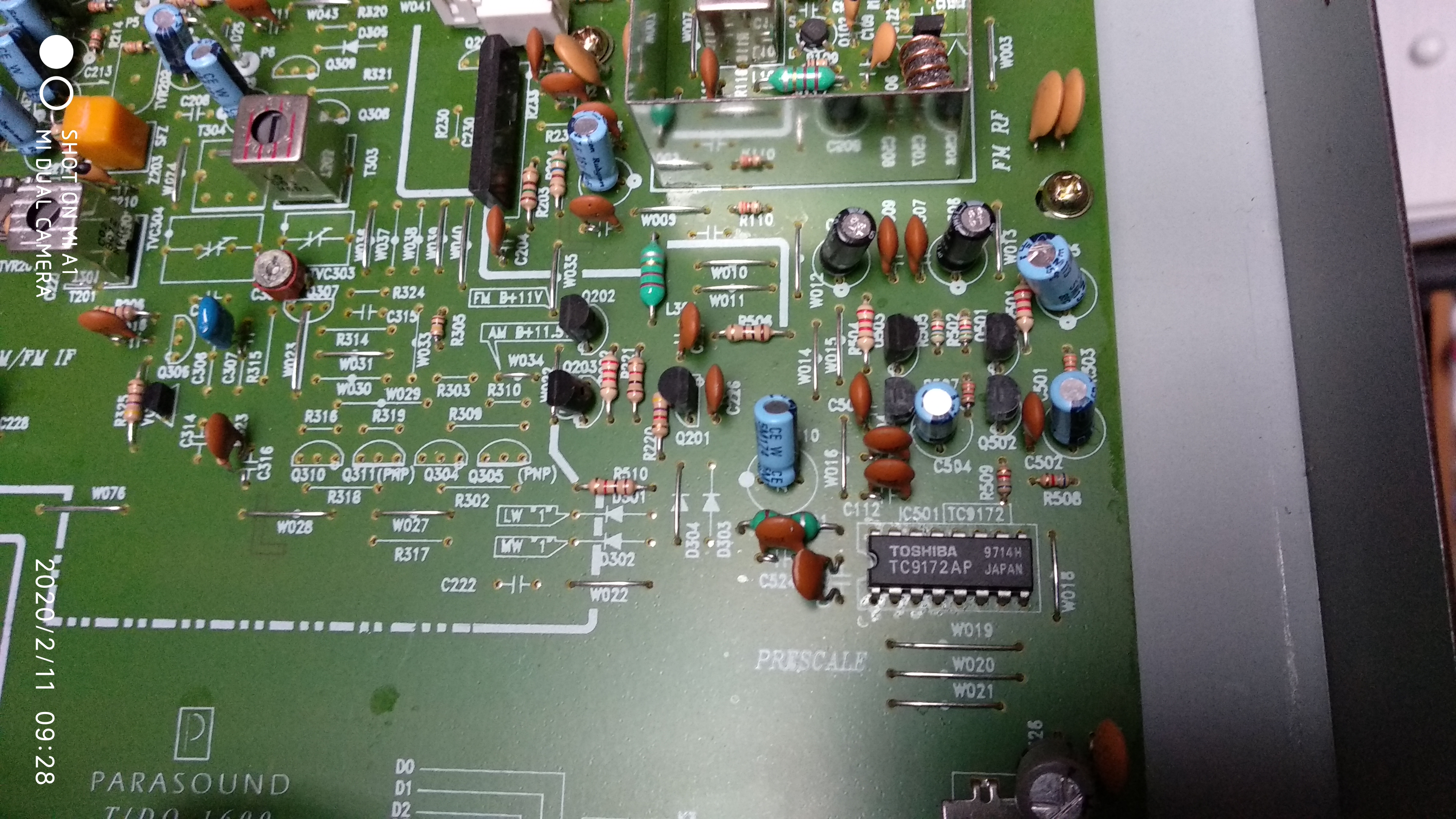

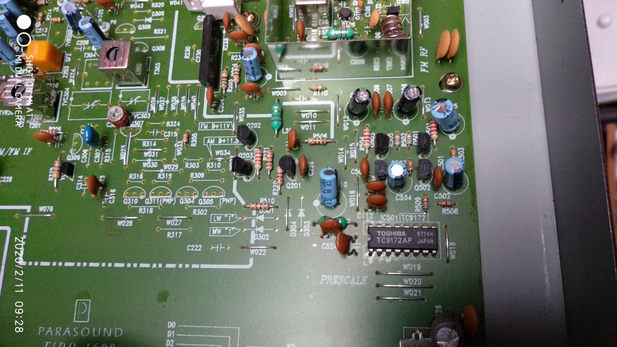

    Masz 2 scalaki płaskie po 22 nóżki i jeden płaski 16 nóżek i jeden pionowy nóżek ??? Opisz co to są za scalaki bo Twoich zdjęć nie da się przybliżyć żeby odczytać napisy na nich.
  • #8 18465557
    verdes
    Posty: 18
    Ocena: 3
    Już piszę: jeden to LA 1265 ( 22 nózki ) drugi to LA 3401 ( 22 nózki ) trzeci to Toshiba TC 9172 ( 16 nóżek ) a ten stojący to dopiero po 22-giej sprawdzę.
    • Parasound T/DQ-1600 - bardzo dobrze stroi stacje, ale tylko w mono. 11.jpg (3.88 MB) Musisz być zalogowany, aby pobrać ten załącznik.
    • Parasound T/DQ-1600 - bardzo dobrze stroi stacje, ale tylko w mono. 2.jpg (3.64 MB) Musisz być zalogowany, aby pobrać ten załącznik.

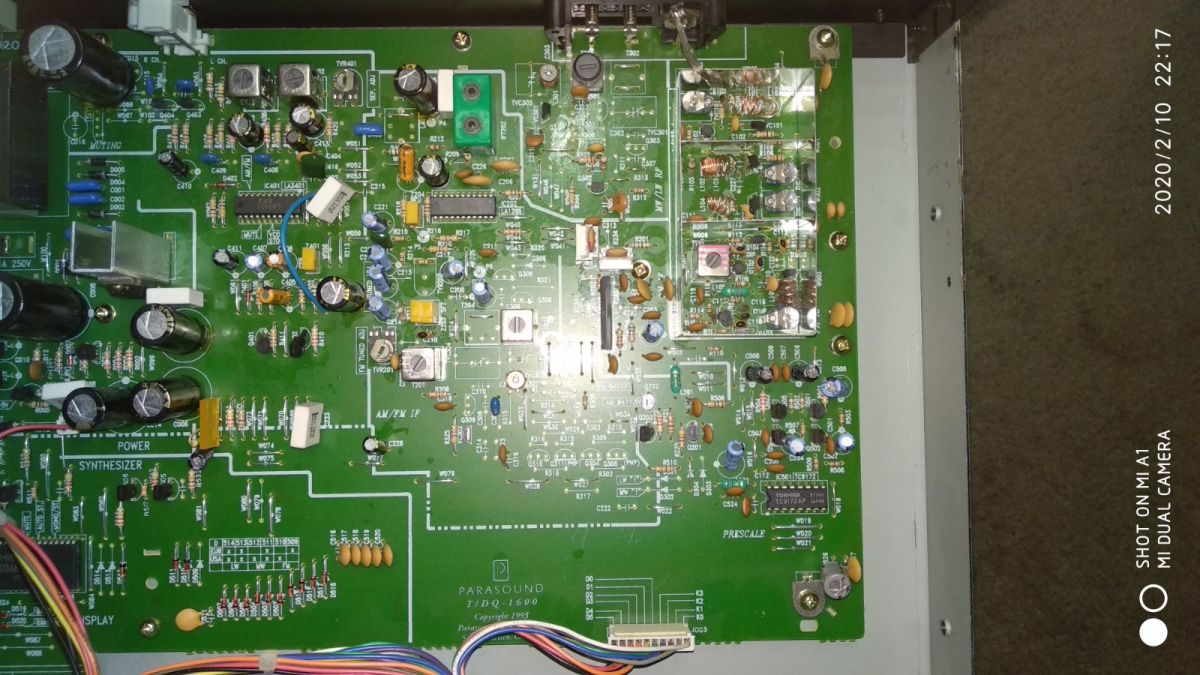

  • #9 18465717
    verdes
    Posty: 18
    Ocena: 3

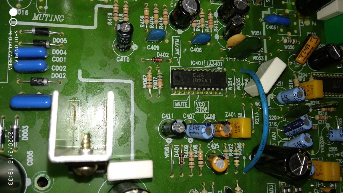

    Oto zdjęcie stojącego scalaka i na drugim zdjęciu chyba szpilki do pomiaru P5 i P6

    LA-3401 to dekoder
    LA-1265 to wzm.p.cz. AM i FM
    fzyga 43 napisał Ci wytyczne więc do roboty - powodzenia

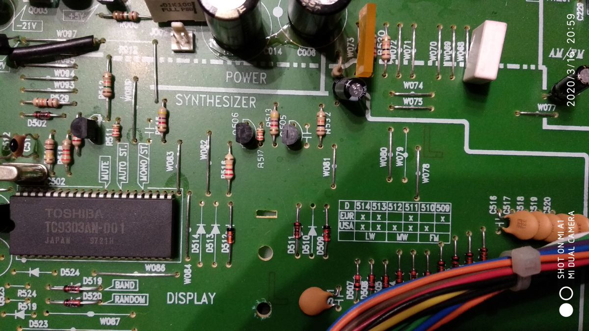

  • #11 18501739
    verdes
    Posty: 18
    Ocena: 3
    Witam ponownie!

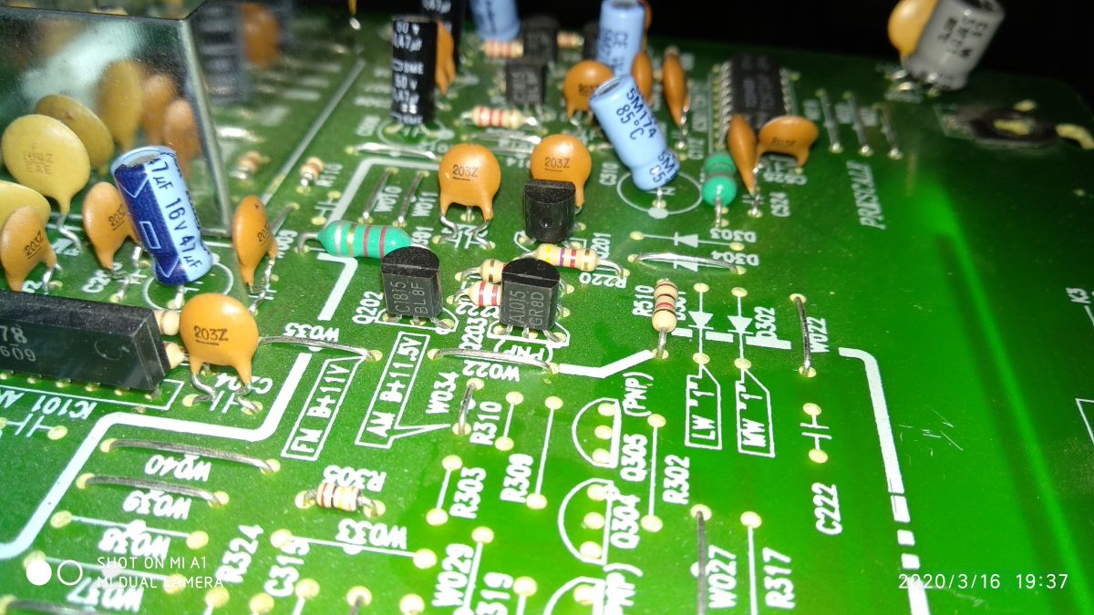

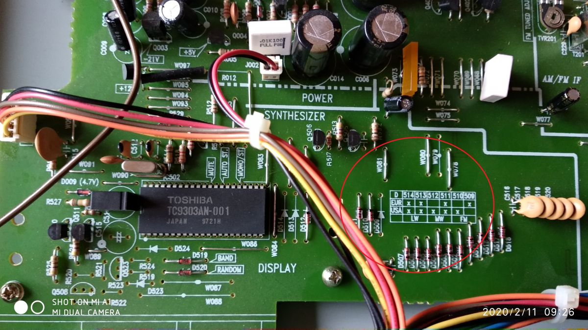

    W zeszłym tygodniu próbowałem w wolnej chwili trochę powalczyć z regulacją rdzeni w zielonym kubku ale to nie pomogło. Przy okazji zauważyłem taką tabelkę ( zdj. z czerwonym obrysem ) i postąpiłem tak jak tam było namalowane i już byłem pewien że to jest cały problem, i już trochę się cieszyłem na myśl że po przelutowaniu diody i podłączeniu zobaczę upragniony świecący na czerwono napis " stereo " No i porażka...... Napisu nie zobaczyłem ale pokazała się europejska skala FM ( zdj. z internetu częstotliwość rozszerzyła się do setnych wartości przed napisem MHz KHz 92.52 ) W czwartek byłem u kolegi w Łowiczu i podłączyłem pod lepszą antenę, owszem poprawa była ale tylko w ilości odnalezionych stacji radiowych mono. Parasound T/DQ-1600 - bardzo dobrze stroi stacje, ale tylko w mono. Parasound T/DQ-1600 - bardzo dobrze stroi stacje, ale tylko w mono.

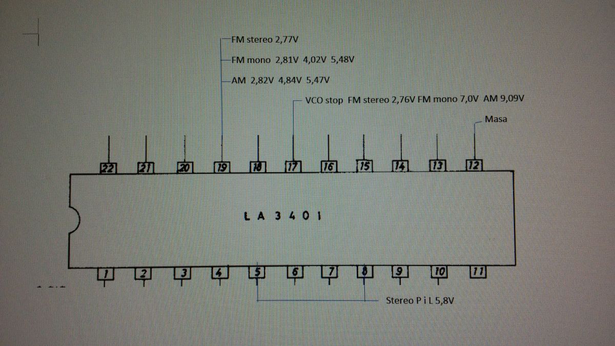

    Przyjmując, że tor p.cz. jest zestrojony poprawnie, problem może być w dekoderze stereo LA3401. Sprawdź jak zmienia się napięcie w punkcie opisanym VCO STOP. Jest to noga 17 LA3401. Powinna być tam zmiana napięcia od ok. 0V do 5V, podczas przełączania zakresów AM i FM.
  • #13 18507471
    verdes
    Posty: 18
    Ocena: 3
    Przed chwilą podłączyłem antenę i włączyłem tuner. Na mierniku pokazuje 5,05V na FM. Na AM pokazuje 5,12V
    O czym to może świadczyć?

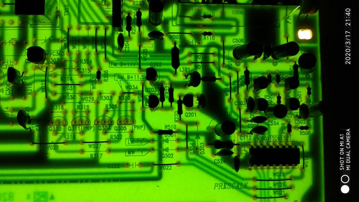

    Witam ! sprawdziłem dokąd wiedzie ścieżka od nóżki AM/FM. By łatwiej szukać przygotowałem sobie panel ledowy do podświetlania płytki. Otóż od scalaka dochodzi do rezystora R407 i tam napięcie jest przy włączonym AM 6,96V Za rezystorem jest 11,48V ścieżka biegnie w dół poprzez zworę W072 następnie zworę W075 i dalej biegnie w prawo przez zworę W076 do W028 i dalej do W027 a dalej ścieżką do zwory W034 przy której namalowana jest informacja AM B+11.5V Napięcie to wychodzi z środkowej nóżki tranzystora A1015
    I wracając do stereodekodera napięcie na nodze 10 wynosi przy włączonym FM 0V przy AM 6,89V
    Parasound T/DQ-1600 - bardzo dobrze stroi stacje, ale tylko w mono. Parasound T/DQ-1600 - bardzo dobrze stroi stacje, ale tylko w mono. Parasound T/DQ-1600 - bardzo dobrze stroi stacje, ale tylko w mono. Parasound T/DQ-1600 - bardzo dobrze stroi stacje, ale tylko w mono. Parasound T/DQ-1600 - bardzo dobrze stroi stacje, ale tylko w mono. Parasound T/DQ-1600 - bardzo dobrze stroi stacje, ale tylko w mono.

    Z tego wynika, że procesor wystawia poprawnie. A jakie napięcia są na nodze 17 LA3401 w trakcie przełączania AM/FM?
  • #17 18541291
    verdes
    Posty: 18
    Ocena: 3
    Włączyłem tuner bez podłączenia anteny. Na mierniku mierząc napięcie na nodze 17 ( VCO STOP ) FM wskazuje 6,98V AM 8,5V. Przeglądałem internet i zauważyłem zdjęcie innego tunera z takim samym wyświetlaczem jak w moim Parasound a jest to Rotel RT-940AX. Przyjżałem się bliżej elektronice tego tunera i dostrzegłem znaczne podobieństwo. Znalazłem też manual który dołączyłem.

    Ten Rotel, jest całkowicie odmienny od Parasounda. Obsadzony jest zupełnie innymi układami scalonymi, szczególnie układ dekodera stereo. Jest to tuner starszego typu.Spróbuj może, pomiarami ustalić przebieg napięć w układzie. Dlaczego nie ma zmiany napięcia na nodze nr.19 LA3401, po przełączeniu AM/FM. Zwróć uwagę, aby nie spowodować zwarcia pomiędzy nogami scalaków.
  • #20 18545855
    verdes
    Posty: 18
    Ocena: 3
    Tak, zgadza się. Ja sugerowałem się wyświetlaczem i głównym scalakiem sterującym. W sobotę wieczorem lub w niedzielę zobaczę co dalej.

    W trakcie podłączenia anteny ku mojemu zdziwieniu od razu usłyszałem dźwięk w STEREO a stało się to w momencie wetknięcia rdzenia kabla antenowego w gniazdo ale jeszcze przed dopchnięciem nakrętki do gwintu ekranu. Gdy tylko dopchnąłem nakrętkę i zetknąłem z gwintem Stereo zniknęło co oznacza że nie mogę łączyć ekranu kabla antenowego z tunerem, tylko rdzeń i jest stereo. Trochę to dziwne ale działa dobrze. Po podłączeniu wykonałem pomiary na nodze 17-tej i 19-tej wykorzystując masę z nogi 12. Przy 17-tej nodze pomiary są oczywiste, natomiast przy nodze 19-tej FM stereo jest stabilne 2,77V. FM mono jest jakieś dziwne, za każdym razem jak dotykałem sondą nogi pomiar był inny raz 2,81V raz 4,02V a raz 5,48V i tak w kółko a w zależności od odstępu czasowego pomiar był inny i przypadkowy, tak samo działo się gdy przełączałem na AM raz 2,82V raz 4,84V a raz 5,47V.

    Jak masz stereo to pomierz wszystkie nóżki La 3401, a potem jak zabraknie stereo zrób pomiary i można wtedy porównać gdzie jest różnica na których nóżkach. Ale jeszcze jest coś takiego jak zestrojenie dyskryminatora FM na 0. To scalak IC 301 LA 1235 a odpowiadają za to nóżki 7,8,9,10. Jeżeli jest żle zestrojony dyskryminator FM to wtedy może nie być stereo, może być jeden kanał lub duże zniekształcenia. No i strojenie obw.wej. mogą być rozstrojone. Pół obrotu rdzeniem w lewo jak nic nie daje to w prawo, jak nic nie daje to powróć rdzeniem na pierwotne położenie. Jak będziesz kręcić rdzeniem to miernikiem stań na TP2 i TP1 ile jest napięcia. Posłużyłem się schematem rotel_rt-950 ale tam inny scalak.
