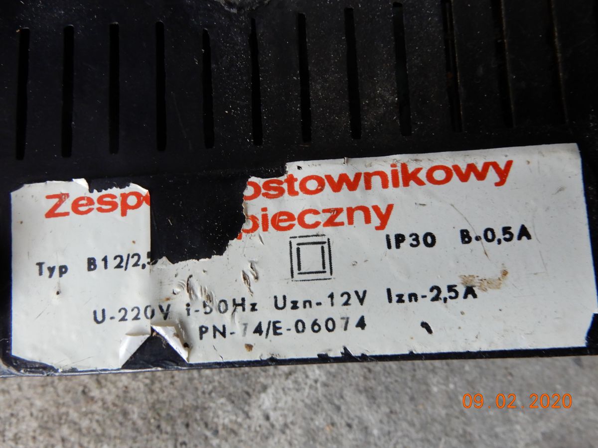

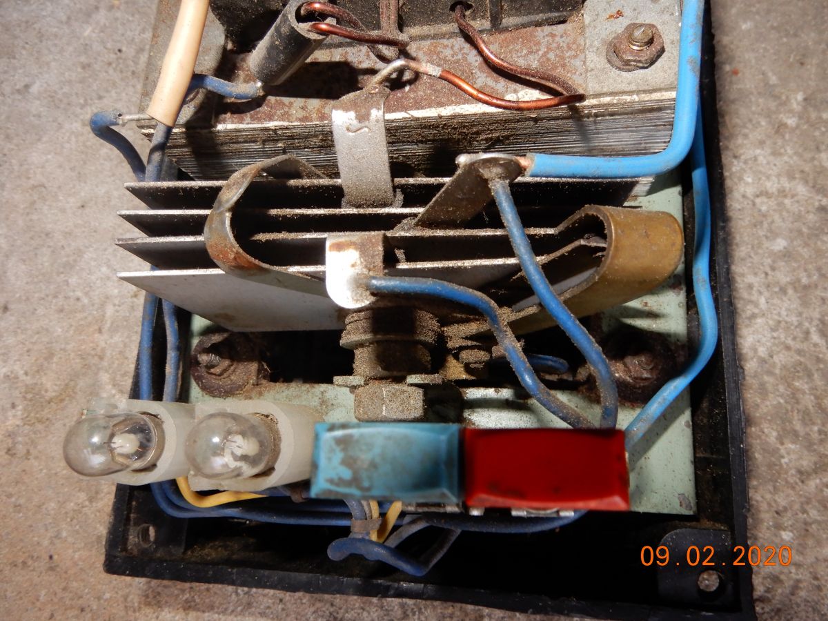

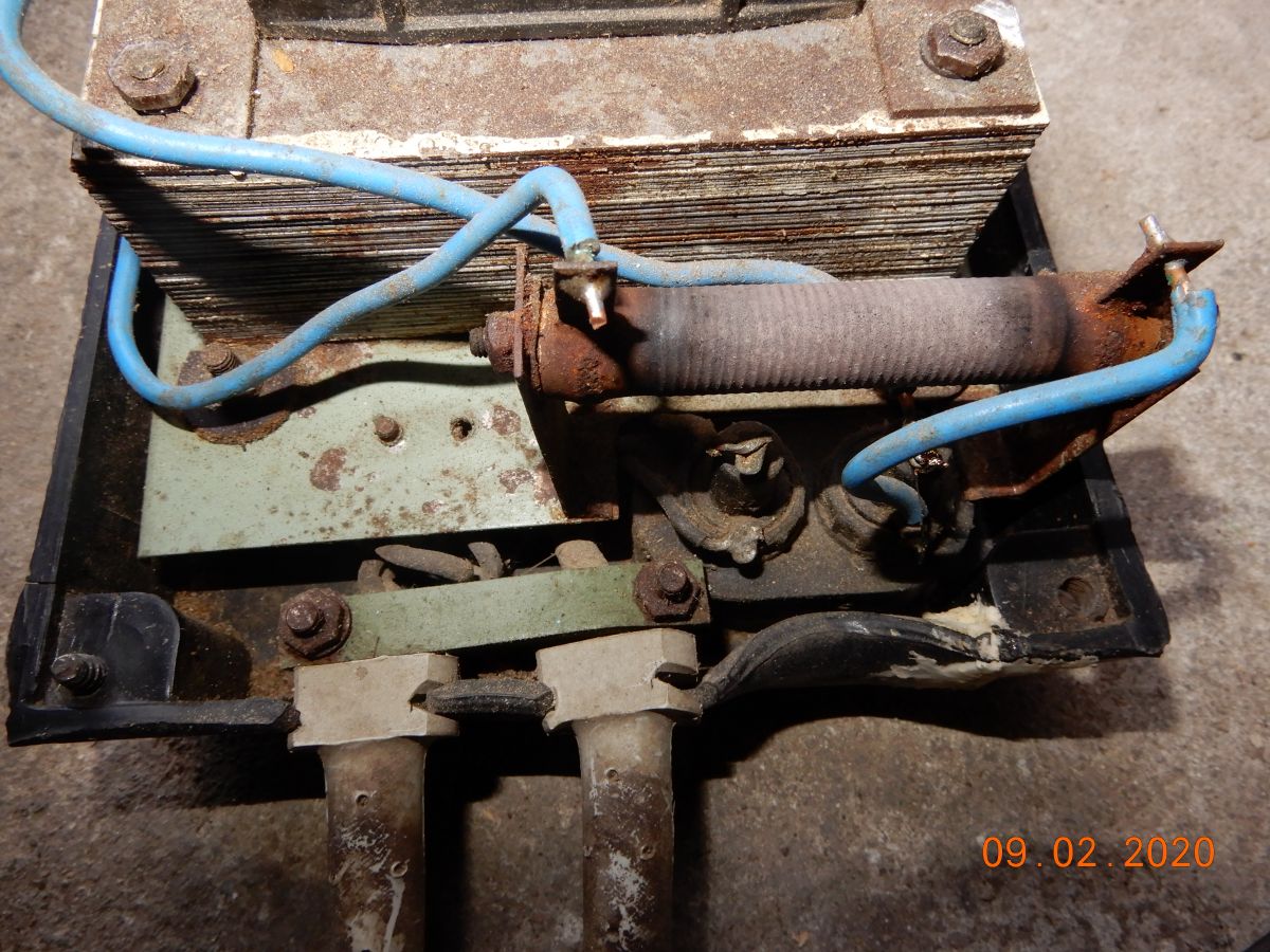

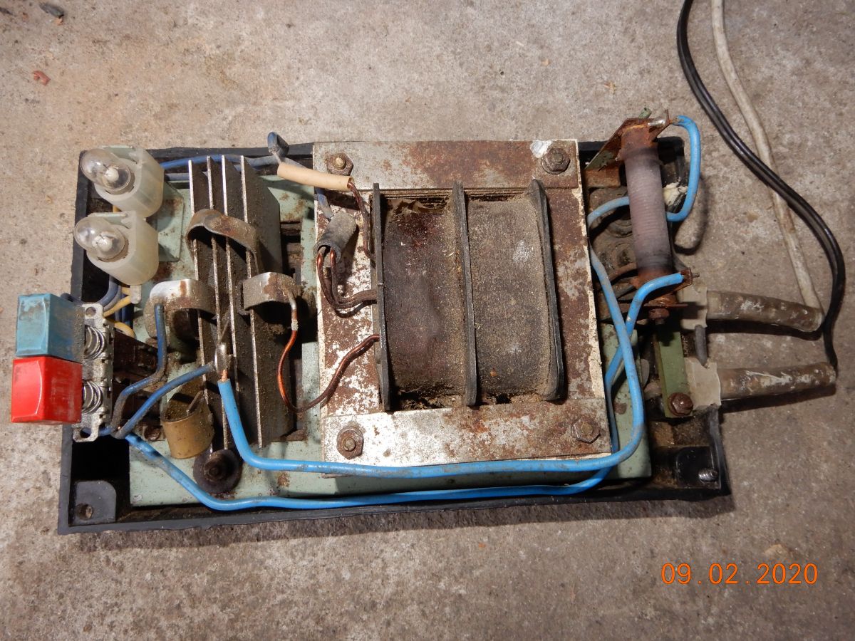

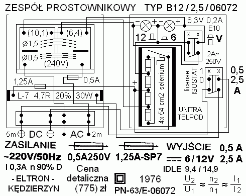

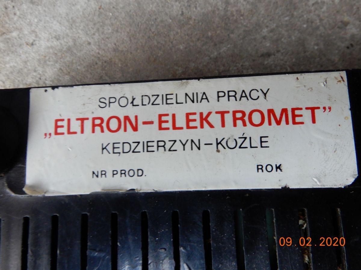

    chciałbym przerobić prostownik firmy Eltron-Elektromet B12/2,5, tzn. usunąć mostek selenowy w zamian za mostek prostujący np. Graetza lub inny na scalaku z radiatorem oraz zastąpić lub pozbyć się uszkodzonego rezystora 4,7R 30% 30W. Jakie macie pomysły na jakąś fajną modernizację tego prostownika, aby fajnie ładował akumulatory kwasowe ołowiowe? Może dodatkowo jakiś miernik parametrów dołożyć Cyfrowy miernik

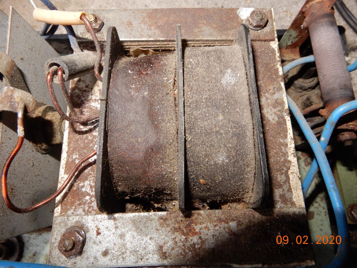

    W związku z zamontowaniem mostka prostowniczego diodowego po wyprostowaniu napięcie na wyjściu prostownika będzie wyższe niż przy zamontowanym prostowniku selenowym.Należałoby doświadczalnie odwinąć kilka zwoi na uzwojeniu wtórnym w celu uzyskania odpowiedniego napięcia wyjściowego na prostowniku.Mały prąd ładowania uzyskasz w trakcie ładowania ograniczony parametrami transformatora przez co czas ładowania akumulatora znacznie się wydłuży.Ze względu na parametry transformatora uzyskasz maxymalny prąd ładowania 2,5A to czas ładowania akumulatora 50Ah w zależności od jego rozładowania będzie wynosił blisko 20 godzin.
