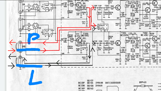

    Witam. Jeden kanał audio na obydwu wyjściach głośnikowych (drugiego brak). Sprawdziłem tor wzmacniacza i selektor wejść - to jest sprawne. Czyli usterka jest gdzieś w torze przedwzmacniacza. Gdzie szukać, jak szukać? Pierwszy raz spotykam się z takim czymś. Trochę to dziwne, że jeden kanał gra w drugim a drugiego nie ma w ogóle. Sprawdzone wszystko przed kondensatorem C205 i C206 na początku przedwzmacniacza i za potencjometrem głośności. Nie mam pojęcia, od czego zacząć.

    Rozumiem, że efekt jest taki, że podanie sygnału na wejście np kanału lewego powoduje, że wzmacniacz działa jak mono, prawidłowo, na oba głośniki a podanie sygnału na wejście kanału prawego - cisza? I za potencjometrem głośności też ten sam efekt? Podanie sygnału na nóżkę od L - grają oba głośniki tym sygnałem, podanie dźwięku na P - cisza? Jeśli za potencjometrem - to trzeba szukać w końcówce mocy. Jeśli na C205 / 206 to selektor wejść / wtyczki. Może ktoś wejście (gniazda / selektor) przerobił na system mono, gdy we wtyczce DIN używane były tylko 3 piny zamiast 5 - przelutował przewody by wzmacniacz grał prawidłowo w mono dwoma kanałami?

    Jeżeli podłącze się tak jak linie niebieskie (za selektorem) gra jeden kanał w obydwu głośnikach. Jeżeli polacze się przed potencjometrem balansu (czerwone linie) - jest okej

    Miejsce które zaznaczyłeś na niebiesko to już powrót z gniazd korektora. Zakładam, że na gniazdach wyjściowych na korektor kanały są prawidłowo. Ja bym w takim razie pierwszej kolejności sprawdził przełączniki Filtr i Kontur. To mechaniczne części które mogły ulec uszkodzeniu (wypadły / przemieściły / zablokowały się w nich blaszki stykowe). Ewentualnie okolice samych gniazd - czy coś nie wypadło i nie zwiera lub nie ma zrobionego jakiegoś celowego obejścia / połączenia.

    Podłączałem się (niebieskie linie) po wyjęciu zwor oczywiście

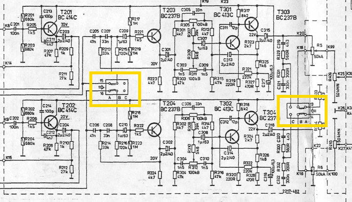

    Chyba źle popatrzyłeś.
    To nie taka jest droga sygnału ??
    Unitra WS-432 - brak jednego kanału, usterka przedwzmacniacza
    EDIT:
    Zacząłbym poszukiwania w tych miejscach:
    To jak dla mnie na początek najbardziej podejrzane miejsca - podatne na uszkodzenia mechaniczne i jednocześnie posiadające w sobie sygnał z obu kanałów w jednym elemencie (przełączniku). Czy jeśli wzmacniacz gra w mono na jednym wejściu obydwoma kanałami to regulacja barwy i filtr niskich częstotliwości wpływają na oba kanały czy tylko na jeden? To trochę może przybliżyć miejsce w którym kanały są złączone.

    W tych miejscach jest ok. Po odłączeniu filtrów efekt taki sam.
    Podłączyłem się tak jak na obrazku. Pominąłem regulacje tonów niskich i wysokich. Wpiąlem się do wejścia aux, wybrałem to wejście w selektorze, przed kondensatorami C205, C206 zrobiłem odczep i wpiąlem się bezpośrednio przed kondensatory C315, C316 na emiterach T303, T304. Wszystko gra okej. Gdzie szukać zwarcia pomiedzy kanałami?
    Jeśli po zmostkowaniu korektora jest OK to szukaj w korektorze - tam są dwa podwójne potencjometry: L + P - dla niskich i dla wysokich. Kolejne miejsce gdzie kanały się schodzą w jednym elemencie.
