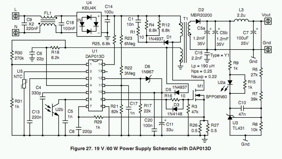

    Na wyjściu napięcie rzędu 0,5V. Usterka wystąpiła nagle. Pod mikroskopem wszystko w porządku. Nie ma śladów spalenizny, pęknięć, itp. Na kondensatorze głównym 330V, na 14 nodze układu DAP023A jest 250V, na 10 nodze jest około 0,3V. Nigdzie nie znalazłem schematu. Sam przewód jest sprawny, ponieważ na zasilaczu laboratoryjnym komunikuje się z laptopem i działa prawidłowo.
    Ma ktoś doświadczenie w naprawie tych zasilaczy?
    Pozdrawiam i z góry dziękuję za wskazówki.

    Magsafe 2 45W sa drogie, można kupić adaptor ok. 10 funów i zastosować Magsafe1
    _________________________________________________
    Niestety nie ma datasheet na ten DAP023x
    - gdzie x: A lub F / obudowa SOP14
    Apple Magsafe 2 45W - Nagle przestał podawać napięcie
    Jest aplikacja DAP013, porównaj piny
    Apple Magsafe 2 45W - Nagle przestał podawać napięcie Apple Magsafe 2 45W - Nagle przestał podawać napięcie
    inne z tej seri , ta sama obudowa
    Tam może być takze dodatkowy układ , ala "hybryda" Dallas (np. DS2501 jak u Dell)
    np. MAX2850+
    Apple to "tajemnicza" firma i nie daje SM.
    * ja dam
