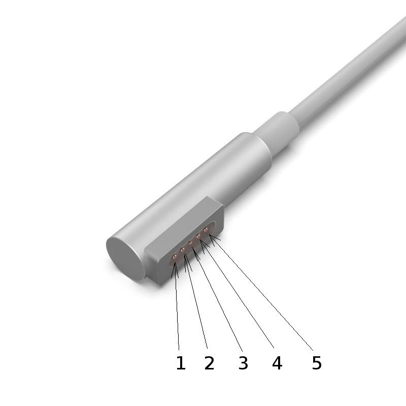

    Witajcie
    Jakie powinny być napięcia na stykach wyjściowej wtyczki od zasilacza do MacBook Air?
    Zasilacz ma oznaczenia:
    45W MagSafe
    14,5V 3,1A
    SAFETY MARK
    Wtyczka wygląda tak:
    Złącze MagSafe z widocznymi pięcioma stykami, oznaczone cyframi od 1 do 5.

    "wujek" Google > wpisz > 45W MagSafe pinout
    p.s
    MagSafe 45 W (MacBook Air), 60 W (MacBook) oraz 85 W (MacBook Pro)
    MagSafe 2 dla MacBook Pro *ekran Retina) i na MacBook Air 2012
    Pinout
    The MagSafe connector pins allow for the adapter to be inserted in either of two orientations. The first and second pins on each side of the tiny central pin have continuity with their mirror pins.
    -The inner large pins are V+ (14.5 / 16.5 / 18.5 / 20 V DC). Measuring with no load will give 6.86 V DC for MagSafe and about 3 V DC for MagSafe 2; the full voltage is provided after a ~40 kOhm load is applied for one second.
    -The outer large pins are ground.
    -The tiny center pin is a data pin using the 1-Wire protocol. The computer uses this pin to change the LED’s color and retrieve the serial number and wattage of the power supply.
    -Only two wires – power and ground – go to the charger unit. There is no data communication via the adapter sense pin with the charger unit itself.
    -The maximum voltage supplied is as follows:
    14.5 V DC for the 45 W units supplied with MacBook Air
    16.5 V DC for the 60 W units supplied with MacBook and 13" MacBook Pro
    18.5 V DC for the 85 W units supplied with 15" and 17" MacBook Pro
    20 V DC for the 85 W units supplied with 15" MacBook Pro Retina
    -The rectangular metal shroud surrounding the pins acts as shielding for the electrical pins and a ferrous attractor for the magnet in the laptop.
    - Wewnętrzne Duże styki V +(14,5 / 16,5 / 18,5 / 20 DC). Pomiar bez obciążenia dałby 6,86 V DC dla MagSafe i około 3 V DC dla MagSafe 2; pełne napięcie jest przyłożone po przyłożeniu obciążenia ~ 40k przez jedną sekundę.

    U mnie między 1 a 2 oraz między 4 i 5 jest 0,37V.
    Między magnesem (to pewnie masa) a 2 jest też 0,37V. Między 4 i magnesem - to samo.
    Czy z doświadczenia, na podstawie tych objawów, da się przewidzieć co może być uszkodzone w zasilaczu?
    Zasilacz jest zapewne klejony.
    Czy można go w miarę łatwo otworzyć, czy klejenie jest tak mocne, że na 100% zniszczyć trzeba obudowę, aby dostać się do środka?

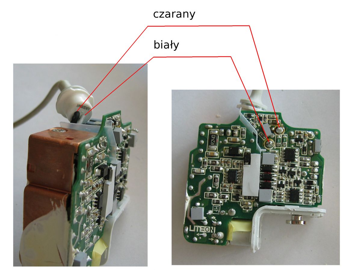

    Niedługo zmierzę ciągłość żył w przewodzie, ale jeszcze jedno pytanie.
    Jak to możliwe, że są tylko dwie żyły (poniżej obrazek), skoro jest 5 pinów we wtyczce?
    Dwa są od "+", dwa od "-" i środkowy od danych.
    Widok płyty drukowanej z przewodami oznaczonymi jako czarny i biały.

    Sprawdziłem multimetrem ciągłość żył.
    (1 z lewej strony wyświetlacza oznacza brak jakiejkolwiek ciągłości. wyniki pomiarów są po prawej stronie wyświetlacza)
    Między końcówką czarnej żyły (odlutowanej) z zasilacza, a pinami 1 i 5 na multimetrze jest wartość 002 (po prawej stronie) i piszczy. Czyli jest ciągłość.
    Między końcówką białej żyły (nieodlutowanej) z zasilacza, a pinami 2 i 4 na multimetrze jest wartość 002 (po prawej stronie) i piszczy. Czyli jest ciągłość.
    Między końcówką czarnej żyły (odlutowanej) z zasilacza, a pinem 3 na multimetrze jest wartość 777 (po prawej stronie) i nie piszczy.
    Między końcówką białej żyły (nieodlutowanej) z zasilacza, a pinem 3 na multimetrze jest wartość 1 (po lewej stronie). Czyli brak ciągłość.
    O ile dobrze zrozumiałem, to obsługa środkowego pinu (nr 3) jest w samej wtyczce.
    Wtyczka u mnie jest typu L, a nie T jak w artykule, ale może w niej też jest jakiś układ.
    Czyli faktycznie można by połączyć inny zasilacz kablem z tą wtyczką i zostałby on wykryty jako oryginalny, bo dane są zapisane na chipie we wtyczce.
    W każdym razie wygląda na to, że coś jest z zasilaczem, bo żyły w przewodzie są nieprzerwane.
