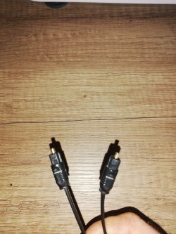

Do czego jest przewód ze zdjęcia.

3 - ten przewód to jest przewód optyczny TosLink - do połączeń cyfrowego audio
