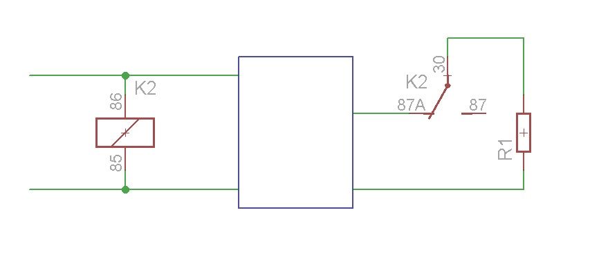

    labo napisał:
    ...i nie przekaźnik, bo będzie obciążał
    Jeśli możesz "poświęcić" kilka mA prądu ładowania to niechciany przekaźnik możesz podłączyć w.g rys
    Wyłącznik obciążenia przy podłączeniu ładowania akumulatora
    wykorzystujesz styki NC; gdy ładujesz odłączasz obciążenie.
    Pozdr.

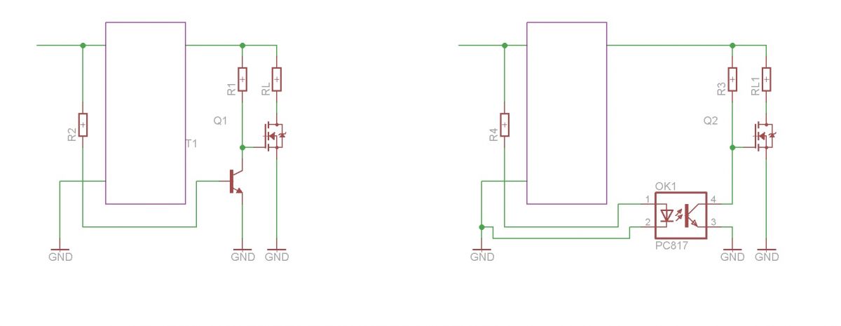

  • #10 18482088
    gumisie
    Posty: 17873
    Pomógł: 1667
    Ocena: 2480

    #11 18482306
    karwo
    Posty: 1550
    Pomógł: 151
    Ocena: 360
    Jak dla mnie to nie powinieneś rozłączać akumulatora od modułu (bo wtedy rzeczywiści może on zgłupieć).
    U mnie w działa to tak że ogniwa są na stałe podłączone do modułu ładowania a włącznik urządzenia jest między wyjściem ładowarki o zasilanym układem. Dodany akumulator do DSO150 właśnie w ten sposób.
    Dla układu z pierwszego posta zmień miejsce rozłączania wyłącznika (między moduł ładowania a urządzenie). Będziesz miał możliwość ładowania akumulatora na włączonym i wyłączony urządzeniu przy zachowaniu wyłączania tego urządzenia.

    kicajbas napisał:
    A może takie "cosie" - tyle że tracimy sztywną wspólną masę:
    Bardzo dziękujemy za podpowiedzi i "cosie". :) Najpierw sprawdzimy z wyłącznikiem po stronie odbiornika, bo to najprościej zrobić.
