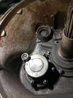

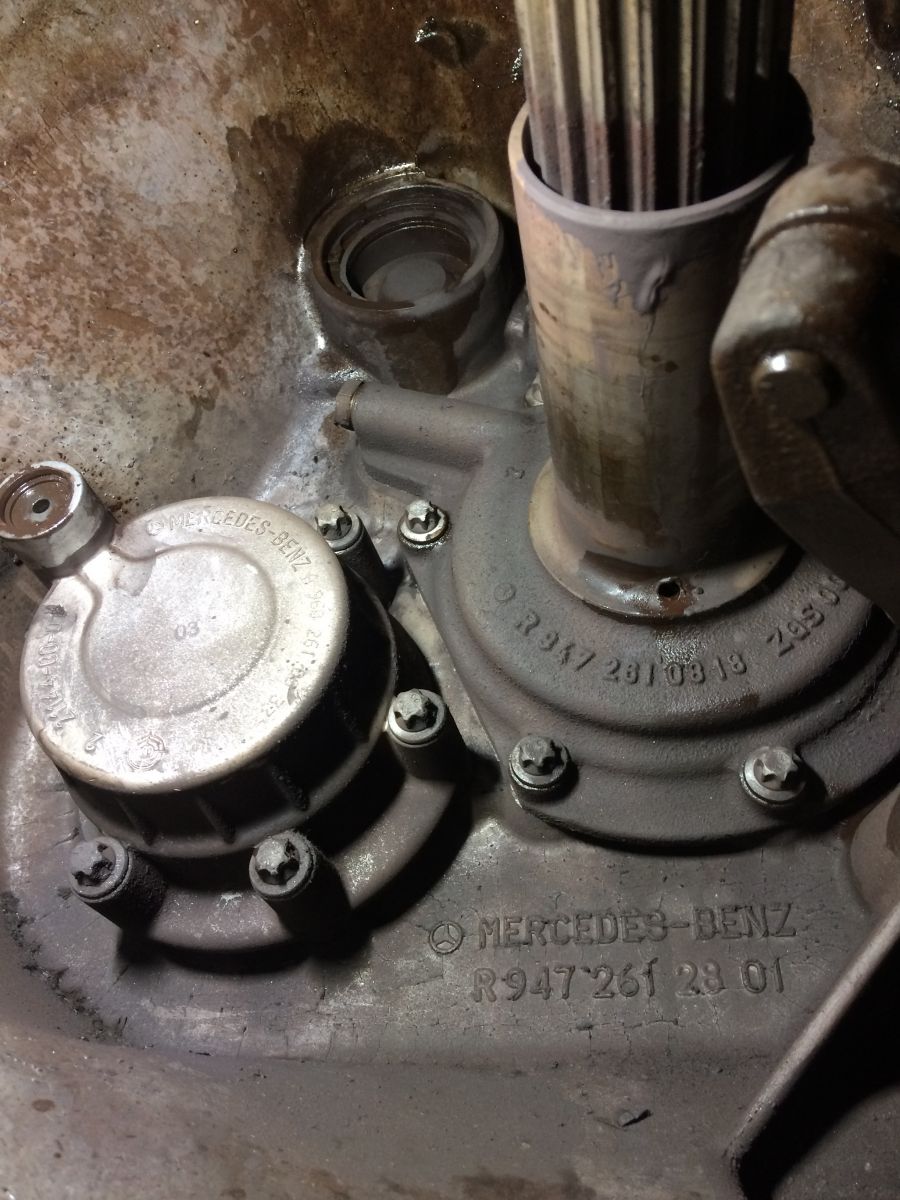

    Witam panowie. Problem jak w temacie, stwierdzono obecność oleju na połączeniu silnik-skrzynia. Po zdemontowaniu skrzyni ewidentnie widać że przecieka skrzynia. Problem w tym że ciężko określić czy przeciek jest spod pokrywy wałka głównego, czy hamulca ? Czy ktoś kto ma doświadczenie z tymi skrzyniami mógłby coś doradzić? Może lepiej profilaktycznie wymienić wszelkie uszczelnienia? Czy ktoś mógłby poratować jakimiś schematami gdzie są uszczelniacze/ oringi opisywanych elementów, numery części itp?
    W załączniku zdjęcia jak to wygląda.

    Raczej i to widać na ostatnim zdjęciu że z cieknie z walka sprzęgłowego. Rozbierz wymień i po sprawie

    W PDF masz schemat złożeniowy oraz numery części do zamówienia.

    Gregor fajnie ze jesteś takim specem, ale mogłeś sie udzielić trochę wcześniej. Prosiłem o opinie doświadczonych kolegów, kto pyta nie błądzi. Temat rozwiązany, wymieniono wszystkie możliwe uszczelnienia skrzyni biegów od strony sprzęgła. Samochód od dawna jeździ brak wycieków.
