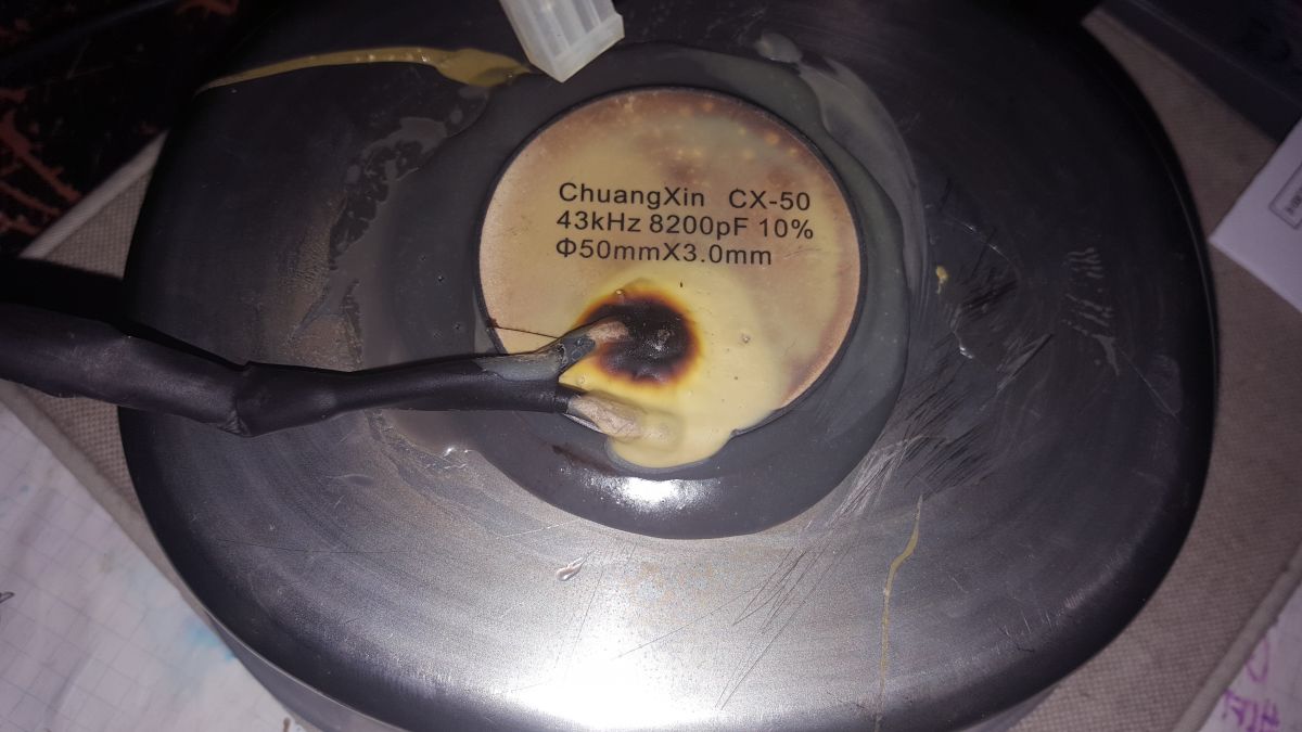

Jak stwierdzić uszkodzenie przetwornika w myjni ultradźwiękowej?

    Witam - proszę poszukać w sieci artykuły na temat ( test myjki metodą folii aluminiowej ) .

    Jakiej firmy masz myjke?
    Należy sprawdzić czy przetwornik nie odkleja się od wanienki. Podaj nazwę myjki i producenta. Ewentualnie podeślij też zdjęcie przetwornika (jak wygląda klej wokół niego)

    Witam - proszę zamieścić fotkę przetwornika ultradżwiękowego to będzie można więcej powiedzieć na temat
    sprawdzenia tego przetwornika .

    Ulsonix proclean 520
    • Jak stwierdzić uszkodzenie przetwornika w myjni ultradźwiękowej? 20200220_092700.jpg (1.36 MB) Musisz być zalogowany, aby pobrać ten załącznik.
    • Jak stwierdzić uszkodzenie przetwornika w myjni ultradźwiękowej? 20200220_092727.jpg (1.76 MB) Musisz być zalogowany, aby pobrać ten załącznik.
    • Jak stwierdzić uszkodzenie przetwornika w myjni ultradźwiękowej? 20200220_092720.jpg (1.04 MB) Musisz być zalogowany, aby pobrać ten załącznik.

    Nie widać zbytnio po zdjęciach, ale główną przyczyną może być odklejający się przetwornik od wanienki. Często mocowane są na kołku dlatego nie odpadł całkowicie. Jeśli nie przylega całą swoją powierzchnią do wanny, nie oddaję energii do medium w myjce i uszkadza końcówkę mocy. Spróbuj użyć imbusa i delikatnie próbować przechylać na boki zobacz czy jest przyklejony. W razie coś możesz próbować sam kleić ale proponował bym dać to komuś kto ma sprawdzoną technologię klejenia. Firma w Olsztynie Intersonic ogarnia takie tematy, pogadaj z nimi.

    A możliwe ze bez wody chodziła i końcówkę szlag trafił? Bylo tak ze głośno chodziła i podejrzewałem ze spadla częstotliwość. Zaczelem stroic kondensatorem częstotliwość i strzelily tranzystory. Wymienilem je i dalej poszły. Jutro sprawdze ten klej. Jak nie to zamowie u chinkow za 130zl caly komplet tzn przetwornik z generatorem i wepne to w układ. Szkoda to wywalić.

    Jak by chodziła bez wody efekt podobny. Ale sama chyba nie wyparowała?:D chyba że chodziła kilka godzin bez jakiego kolwiek nadzoru.

    Prawdę mówiąc to nie wiem jak była eksploatowana. Wziąłem ja z jednego warsztatu mechanicznego gdzie wtryski w niej myli. Rzucilem na odczepnego ze nie da się naprawić i wziąłem w ramach usuniecia odpadu😀
