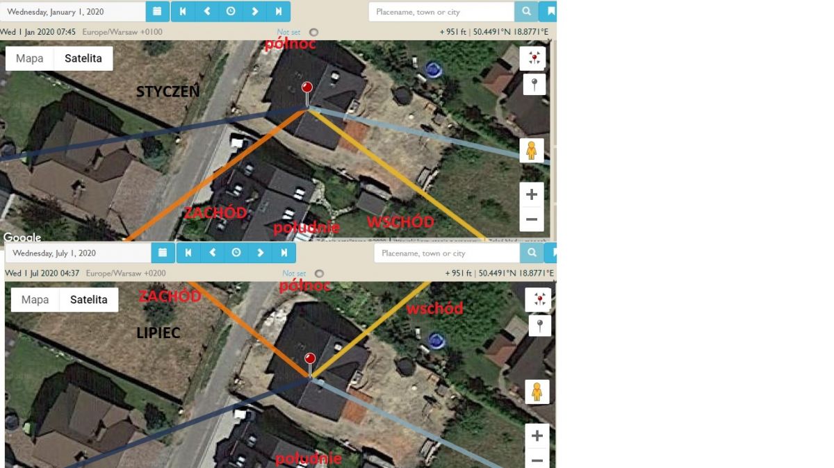

    Nowo wybudowany dom, Dachówka ceramiczna, Ką dachu 40 stopni. Dwie opcje położenia paneli fotowoltaicznych
    Albo:
    Wschód 14szt paneli + 3 panele na boku jaskółki skierowane one na południe(zastosowanie w nich optymalizatory)
    z czego panele wschodnie w zimie bedą od 8:00-13:00 dostawały promienie słoneczne a
    lato od 5:00-13:00 (gdzie kąt padania optymalny na panele to godz.10:00) po 13ej godzinie słońce już doświetla zachodnią cześć dachu więc zostaje tylko światło rozproszone od 13:00 do 19:00.
    lub rozmieścić panele wschód i zachód z czego zachód w zimie praktycznie nie istnieje a w lato 3-4hmax nasłonecznienie.
    Na fotkach widać moje położenie dachu.
    Jakby brać pod uwagę tylko wschód 17paneli + 3 panele co będą skierowane na południe to przy mocy 325W/panel mam 5525W.
    Jaki realny z tego wynik można uzyskać przy takim położeniu paneli?? Czy efektywniejsze będzie rozmieszczenie paneli WSCHÓD-ZACHÓD czy WSCHÓD+POLUDNIE?

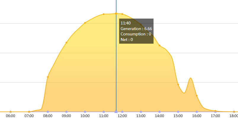

    Wczoraj cały dzień słoneczko, wykres produkcji wygląda tak :

    quote="seba_x"]Wczoraj cały dzień słoneczko, wykres produkcji wygląda tak :
    Czy efektywniejsze będzie rozmieszczenie paneli WSCHÓD-ZACHÓD czy WSCHÓD+POLUDNIE?[/quote]
    Ten wykres to wygląda raczej na południe z lekkim odchyłem na wschód, wyniki są za b. dobre
