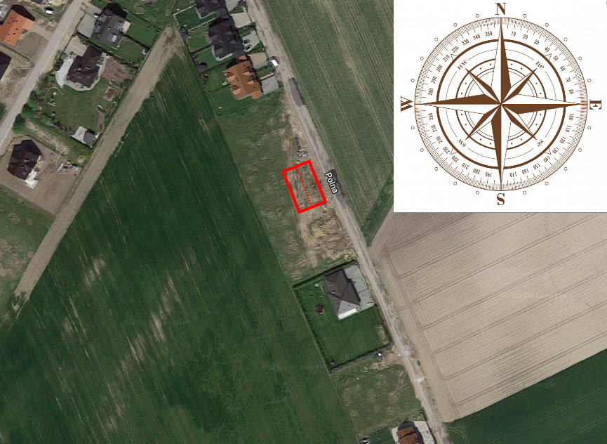

    Jestem w trakcie budowy domu jednorodzinnego. Na wiosnę przyszłego roku planowałem zamontować panele fotowoltanicznę jednak spotkałem się z opinią iż położenie mojego domu może nie być optymalne pod fotowoltanikę. Dom posiada dach dwuspadowy i jest usytuowany jak na poniższym rysunku (czerwony prostokąt). Nie jest to idealnie na południe...
    Panele spełnią swoją rolę przy takim ułożeniu? Wydajność nie będzie za niska?
    Jaka jest opłacalność montowania paneli fotowoltanicznych w tym przypadku? Jest sens? Spełnią swoją rolę?
    Moim zdaniem masz całkiem dobrą orientację budynku pod kątem PV. Będzie to działać.

    dawidr napisał:
    I
    Bardziej chodzi mi o to, że panele spełnią swoje zadanie przy tak usytuowanym budynku.
    Spełnią. Dasz po obu stronach dachu i będzie działać.

    Panele wtedy można dać nie płasko na dachu, tylko pod pewnym kątem skierowanym na wschód / zachód - polepszy to sprawność całego układu.

    Jeśli dach jest dwuspadowy, to nie ma możliwości zmiany kąta paneli. W tym przypadku, przy dachu skierowanym na północny wschód - południowy zachód, na stronę płn-wsch chyba nie warto dawać paneli (chodzi o uzysk vs koszty inwestycji). Lepiej dać tylko na stronę płd-zach, ewentualnie może będzie miejsce na ziemi?
    Co do rachunków, to trzeba ponosić koszty abonamentu, a być może w niedalekiej przyszłości tzw. opłatę mocową od falownika (była proponowana stawka 5,54 zł od 1 kW). Więc bez opłat się nie da.
    Co do opłacalności - to każdy liczy po swojemu. Zakładanie PV ma na celu zmniejszenie kosztów i tak już nieopłacalnej "inwestycji" (czyli domu) ;) Jeśli ktoś stawia dom za 500 kpln, to wydanie 30 kpln na PV nie stanowi już drastycznej różnicy. Natomiast wybudowanie domu zbliżonego do pasywnego jest albo sporym wyzwaniem (logistyka+własny czas) albo kosztownym. A jak ktoś chce wybudować dom o bryle tradycyjnej a nie nowoczesnej, i chce mieć dom pasywny, to już się robi grubsza sprawa. W takim przypadku często lepiej właśnie dać PC + PV.
    Reasumując, PV da radę, ale w miarę możliwości nie dawałbym paneli po stronie płn-wsch. Chyba, że miejsca na działce oraz stronie płd-zach brakuje.
